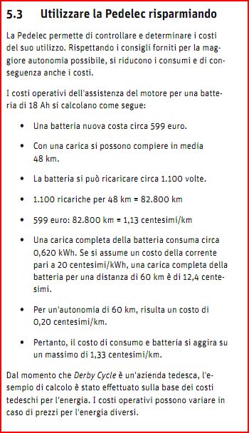

Claudio scusa avevo dimenticato di avvertirti:
Dal manuale della Kalkhoff:
21,74 KB
Tu hai pure modificato i pignoni del motore e del cambio...
la batteria si è presto usurata...

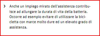

Inserito il - 11/10/2011 : 20:53:26  Mostra Profilo Invia a dipigi un Messaggio Privato  Rispondi Quotando
La temperatura ideale, dice il benedetto manuale Kalkhoff (sarebbe ora che lo leggessi) sarebbe +/-10gradi.
Quindi dovrebbe andare bene anche la cantinetta con un buon prosecco...
Tornando alle condizioni della tua batteria sei sicuro che non hai superato gli 82.800km????

Inserito il - 11/10/2011 : 21:14:54  Mostra Profilo Invia a claudio02 un Messaggio Privato  Rispondi Quotando
io ho fatto anche 90 km con l assistenza massima, ma la media dei 48 km credo sia riferita tenendo conto del progressivo deterioramento, il tutto andrebbe visto con un calcolo della "media ponderata" appena ho tempo la provo.ho una vita di inferno.. il lunedì: bici, il martedì: pesi (bicipiti tricipiti), il mercoledì: non ricordo, mi sembra che fisso il vuoto, il giovedì: bici, il venerdì: pesi (pettorali-dorsali) il sabato via dalla mattina alla sera a fare il bagno nei laghi di montagna (tenno) con tuta anti congelamento in neoprene,(decathlon 17,50 euro), domenica mattina giro inutilissimo in centro per vedere i tesori monumentali e criticare la mancanza di adeguato restauro, pomeriggio ricerca centro commerciale aperto per soddisfare il bisogno ossessivo compulsivo di acquisto della figlia.ma il tema non era questo temo.digressioni in libertà.

Inserito il - 12/10/2011 : 09:07:50  Mostra Profilo Invia a dipigi un Messaggio Privato  Rispondi Quotando
Hai ragione sono dati riferiti alla versione 300w
Per la tua l'usura della batteria (calo della capacità al 60%) si verifica a 123200km (1100clicli X 112km a ciclo)
Penso che tu possa stare tranquillo... non riuscirai a farne nemmeno un quarto

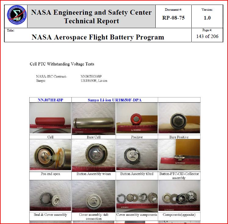

Inserito il - 13/10/2011 : 15:34:35  Mostra Profilo Invia a dipigi un Messaggio Privato  Rispondi Quotando
E direste mai che anche la NASA ha esaminato queste celle Sanyo?
103,96 KB
Naturalmente è un documento altamente riservato
