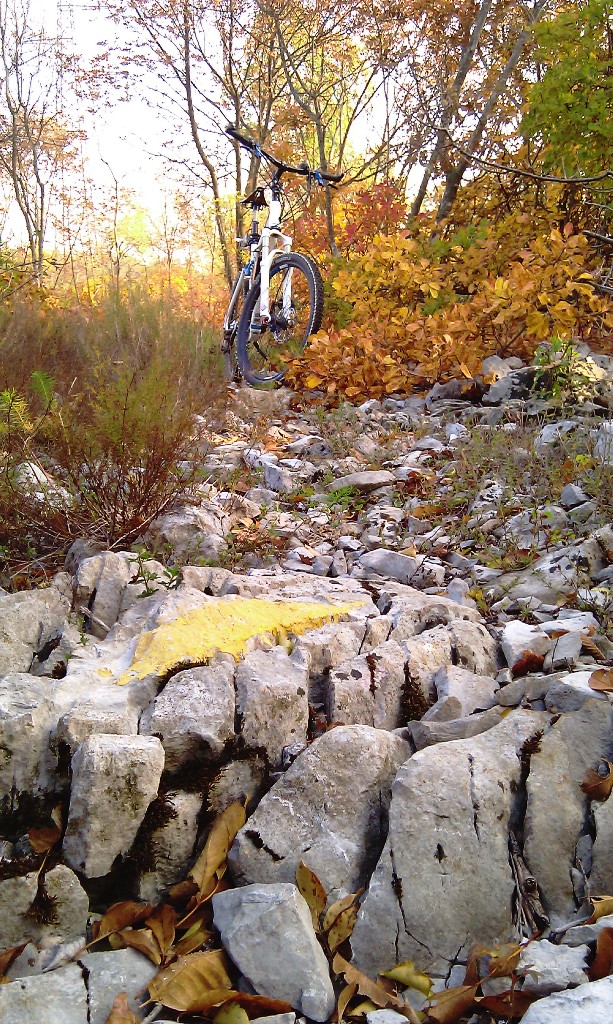

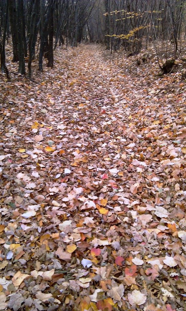

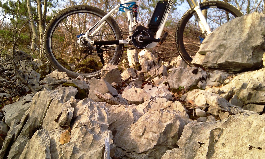

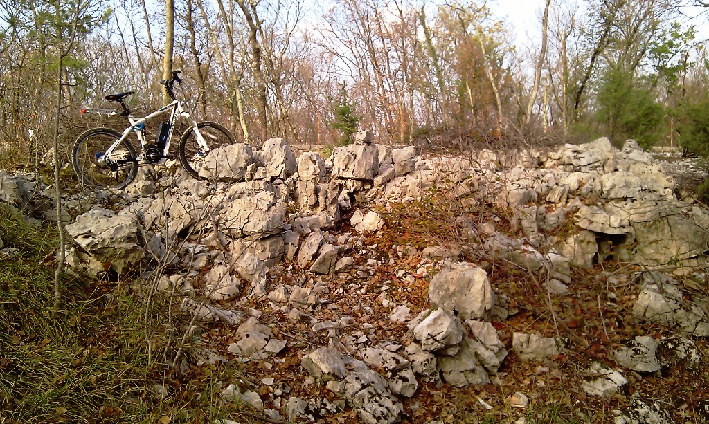

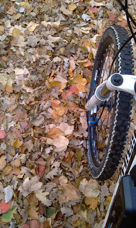

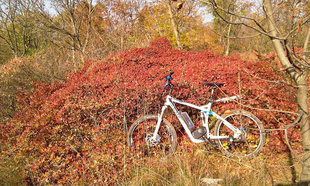

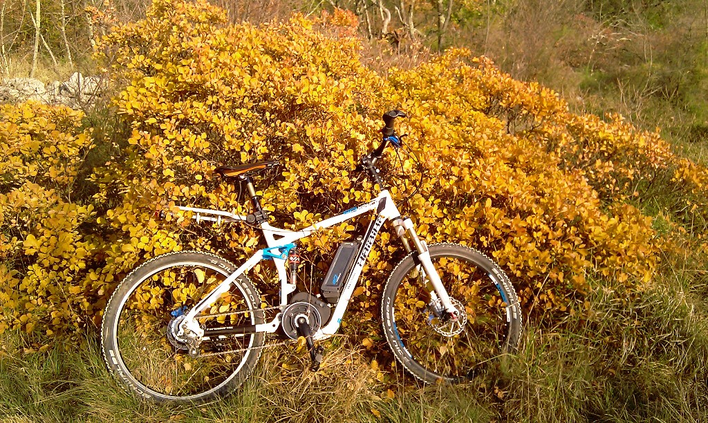

Oggi un test di robustezza, direi, infatti mi sono cimentato sui sentieri del mio amato/odiato carso triestino: amato per la sua peculiarità, l'asprezza, i colori, le grotte, ecc., ma non amo frequantarlo in bicicletta perchè le pietraie non permettono una pedalata con un minimo di continuità e la durezza dei percorsi mette a repentaglio i mezzi ma soprattutto il mio fisico.
Ma dovevo pur mettere alla frusta la biammortizzata bosch e fare un confronto indiretto con la possente pugsley mezzo che di solito prediligo per terreni accidentati.
Esco quindi subito da asfalto e carrarecce per provare un sentiero monotraccia:
(clic sulle miniature per immagini reali e proporzionate)
Anche i sentieri erbosi, spesso nascondono insidiose pietre aguzze e man mano che procedo le sospensioni vengono messe a dura prova pur marciando a velcoità assai ridotte:
Ma lo "scassamento" è ripagato dagli stupendi colori autunnali che virano dal giallo al rosso senza soluzione di continuità:
Su questi terreni la foratura è dietro l'angolo perche' oltre alle affioranti pietre taglienti, qui tutta la vegetazione è irta e spinosa.
Per non parlare di quando la roccia prevale su tutto:
Per fortuna, non è tutto così, ogni tanto si trovano scorrevoli carrarecce e bellissimi spazi aperti ed erbosi:
Conclusioni test:
- la bici si è comportata benissimo, pneumatici abbastanza larghi e soprattutto l'ammortizzazione non mi hanno fatto rimpiangere i ruotoni della pugsley che su questi terreni è comoda ma ballonzola non avendo sospensioni e tende a scivolare lateralmente.
- la forza del motore e la sella regolabile in corsa aiutano molto a passare i denti di roccia perche' si puo' tenere la sella molto bassa a scapito della resa muscolare (ma appunto c'e' il motore che sopperisce) ma a favore di tenere il baricentro basso facilitando nettamente l'equilibrio e la sicurezza , nei casi non rari di dover metter giù un piede.
La bici inoltre, si è rivelata molto maneggevole nei casi di dietrofront forzato per fine sentiero: si riesce a invertire la marcia in un fazzoletto, il più delle volte senza mettere piede a terra.
E nei casi peggiori, sollevarla di peso non è poi un grosso problema.
Se proprio devo individuare almeno qualcosa di negativo, il rumore del motore, di per sè non fastidioso,ma forse perche' varia a seconda delle situazioni, dà la sensazione che ci sia qualcosa di fragile e poco durevole (speriamo non sia così). E infine segnalo ancora qualche occasione di disagio quando il rohloff si rifiuta di cambiare in particolare se è impostata assistenza vivace (sport 2).
ps- Balto sembra soddisfatto anche lui della sgroppata !

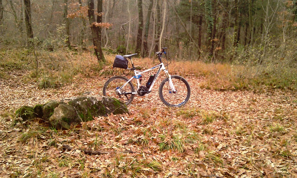

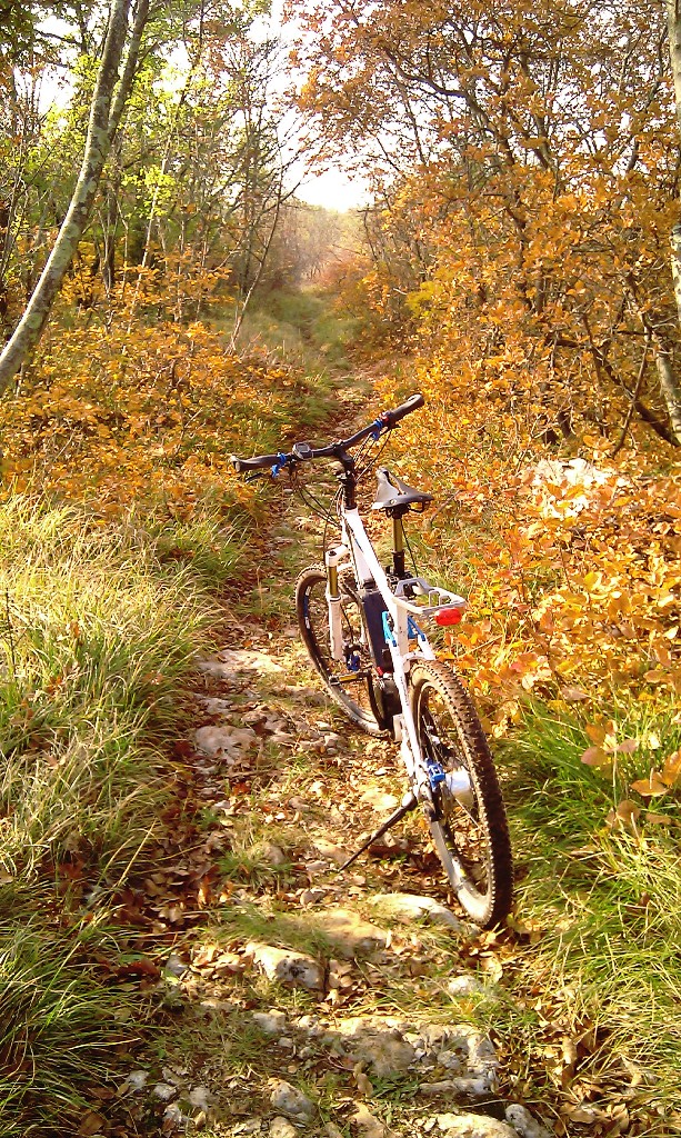

Inserito il - 20/11/2011 : 22:53:50  Mostra Profilo Invia a job un Messaggio Privato  Rispondi Quotando
windmillking ha scritto:
@Job: riguardo il ritardo nel cambiare del rohloff, ma la Hai non ha il contatto per fermare il motore sui freni? Dando un colpetto al freno prima di cambiare non risolve il problema ?
Non è che non si riesce a cambiare appena si rilascia, non c'e' minimamente il problema che puo' avere il panasonic perche' insiste ancora un attimo quando si smette di pedalare. Infatti lo ritengo un piccolo fastidio, nulla più: il fatto è che non si puo' avere 14 marce ravvicinate e con distanza costante se ogni volta che passo da una all'altra devo mollare i pedali. Quindi per risparmiare tempo, ogni volta che devo cambiare, mi sposto di 3 o 4 marce alla volta cercando di intuire la marcia finale per quando la bici sarà in assetto costante. Non è neanche una questione di performance, visto che io amo prendermi tutto il tempo che voglio, è proprio una questione di "pulizia" della pedalata. Per dirne una, il dual drive che ho su una delle mie pieghevoli è tutta un'altra storia: è piacevolissimo tirare tutte le marce, una ad una e si è sempre sulla marcia giusta per quella fase di accelerazione (non so pero' come si comporterebbe stressato dalla coppia del motore).
Intanto oggi ho fatto il bis, ma mi sono spostato sul carso sloveno meno sassoso e infatti me la sono goduta molto di più sui morbidi cuscini di foglie che offre l'autunno e che in muscolare, insieme all'erba alta ti prosciugano le energie... ma se uno ha sotto il bosch...
Questa bici per i miei scopi è fantastica, unisce i pregi di una buona mtb ai pregi di una elettrica, minimizzando i difetti di entrambe le tipologie.
Ho scritto per i miei scopi, perche' come sapete, io uso la bici sopratutto per esplorare e assaporare la natura nelle sue infinite sfaccettature, mentre sono poco interessato invece ad un uso corsaiolo e/o adrenalinico. Pero' penso sia difficile che questo mezzo trovi qualcuno che possa dirsi seccamente deluso dall'acquisto, qualsiasi sia il modo con cui pensa di utilizzarlo .
(clic su singolo fotogramma per ingrandirlo)

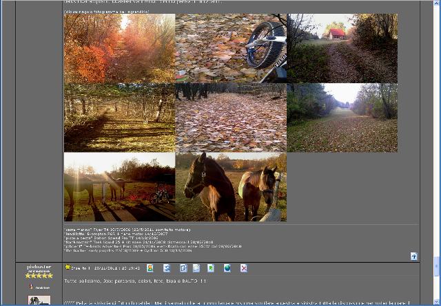

Inserito il - 20/11/2011 : 23:19:42  Mostra Profilo Invia a pixbuster un Messaggio Privato  Rispondi Quotando
Tutto bellissimo, Job: percorso, colori, foto, bipa e BALTO !!!!!

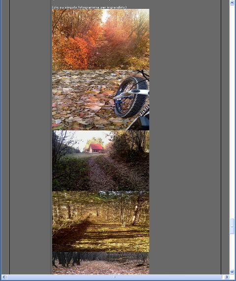

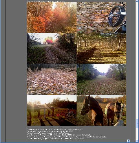

((((( Bella la striscia di foto cliccabile ! Ma ti segnalo che è troppo larga e bisogna scrollare a destra e sinistra tutta la discussione per poter leggere il testo )))))
Inserito il - 21/11/2011 : 08:10:05  Mostra Profilo Invia a Barba 49 un Messaggio Privato  Rispondi Quotando
Una meraviglia, quoto però Pix, erano meglio disposte in verticale come le precedenti!
Quanto al cambio resto del mio parere, su una bici di quel tipo occorrerebbe avere la stessa escursione che hai adesso ma suddivisa in molti meno rapporti, 14 marce sono decisamente ridondanti su una bici elettrica. Lo vedo anche con la mia, dei 7 rapporti che ho ne uso 3 o 4, non di più....
Inserito il - 21/11/2011 : 09:57:23  Mostra Profilo Invia a job un Messaggio Privato  Rispondi Quotando
Ecco lo sapevo, la solita incompatibilità tra browser , con chrome veniva benissimo, perche' a seconda della grandezza, della finestra si disponevano automaticamente come potete vedere qui sotto (pazienza le sistemo a capo):

@Bicifacile: era un po' che non usavo la telecamera, non ho neanche guardato come erano le impostazioni. Ma se mi dici cosa intendi per setup (non sono un esperto) posso guardare.
Note tecniche:
- la salita in erba della dolina, ho provato a prenderla sulla verticale ma non c'era niente da fare, la ruota posteriore finiva per slittare. Anche troppa potenza motore o marce troppo basse non andavano bene, nel filmato sono in sport 2 quarta marcia.
Comunque pensate sempre che il video schiaccia, dal vero era un autentico muro. Anche i prati che sembrano nel video campi da golf, in realtà presentavano grosse buche praticate dai cinghiali.
- un tratturo era pieno di arbusti spinosi, impossibili da evitare e ho temuto fortemente di forare ma invece è andata bene (la posteriore è ancora quella riparata col "gonfia e ripara"). Sono piuttosto soddisfatto degli pneumatici anche se quello dietro comincia ad avere i tacchetti molto consumati. Soprattutto la larghezza di 2"25 fa parecchio la differenza rispetto a pneumatici sui 2" .
Appena posso, la provero' anche nella giungla urbana, così vi dico come và fuori dal suo ambiente naturale.
Altra cosa che stupisce del bosch, è che non fa quell'attacca-stacca del panasonic quando si tiene il piede sul pedale da fermi, eppure quando si parte è prontissimo (poi bisognerebbe vedere se è lo stesso con piedi più pesanti o più leggeri del mio ovviamente).
