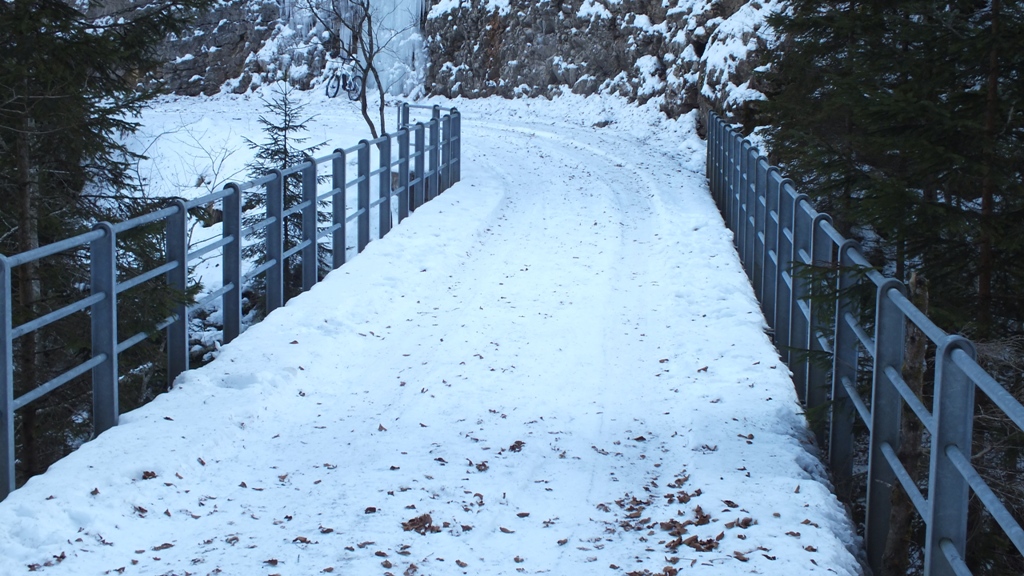

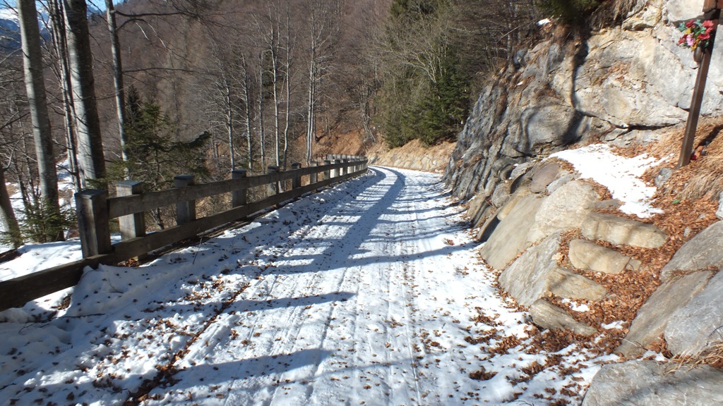

All'inizio c'e' subito una bella salita di strada del tutto ghiacciata, ma i miei patemi iniziali vengono subito dissolti, l'haibike con le sue schwalbe ice pro chiodate sale con scioltezza.

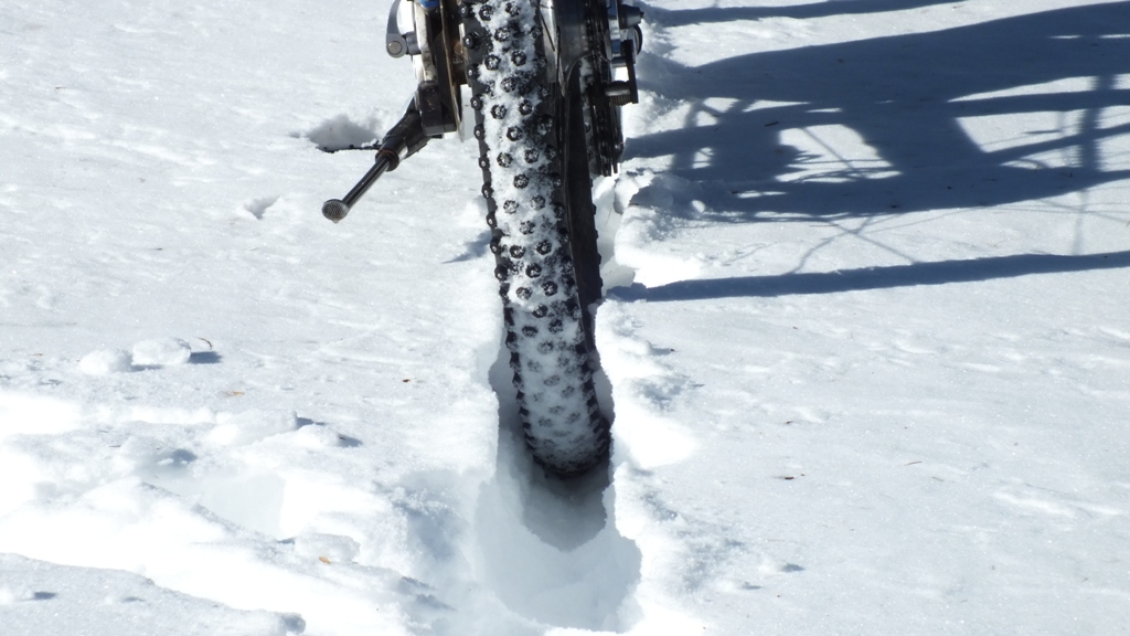

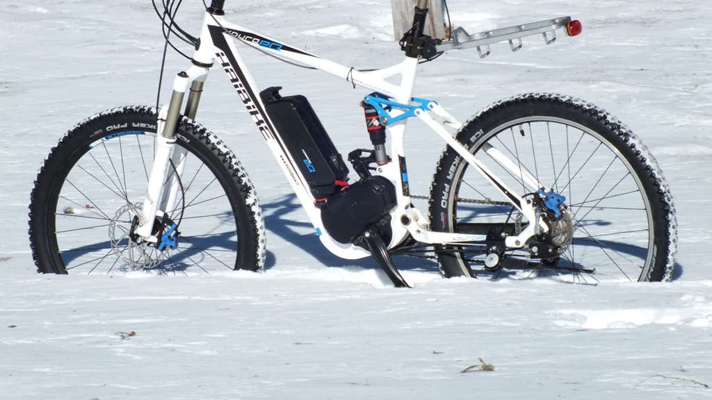

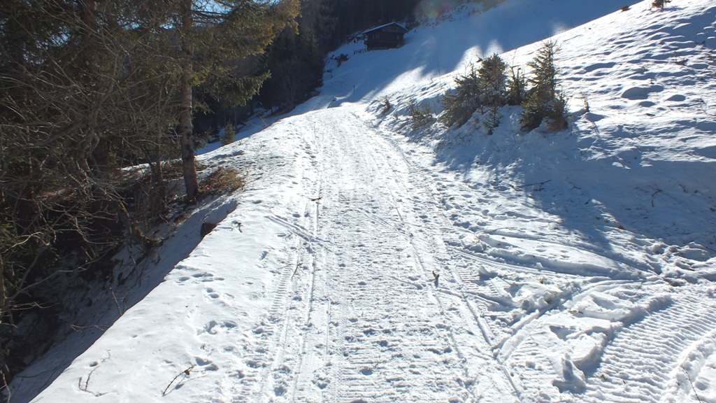

Ma sbucando fuori dal bosco, la neve sotto le gomme fa uno strano stridio e la pedalata diviene improvvisamente estremamente faticosa, pur non sprofondando perchè la mulattiera è ben battuta.
Non parliamo poi, se cerco di uscire da percorso battuto da poco da qualcuno (le motoslitte?) . Un'autentica colla, imprigiona inesorabilmente la bici, la ruota davanti s'impunta letteralmente e anche scendendo e spingendo non ne vuol sapere di rotolare.
Se notate, nelle foto seguenti il cavalletto è alzato, ma la bici sta in piedi da sola!

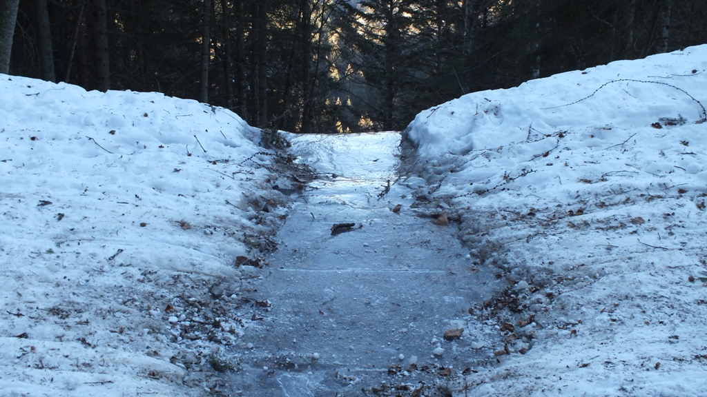

Una scivolata su certe lastre e si potrebbe finir nel burrone, ma le schwalbe chiodate sono rassicuranti e unghie e cuscinetti del pelosone 4x4 ... anche.

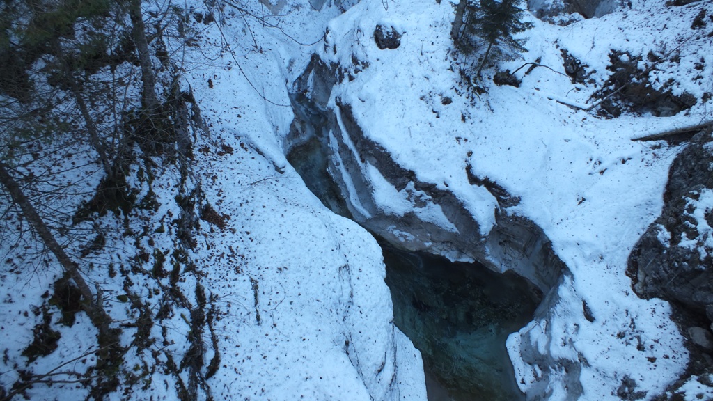

Bellissimo vedere l'effetto dell'acqua che scorre sotto il ghiaccio della forra.

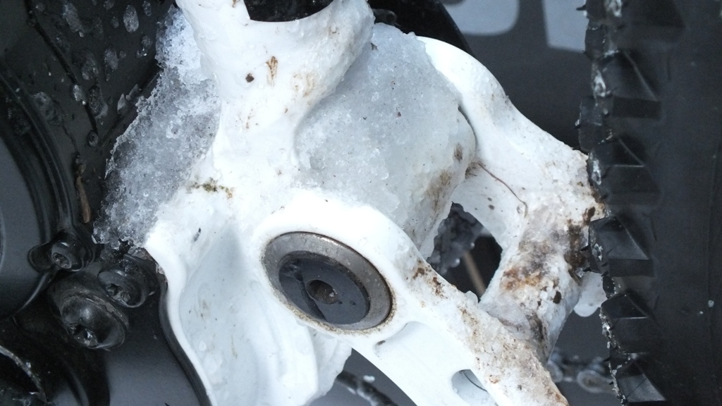

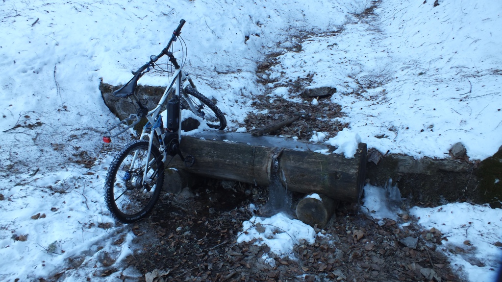

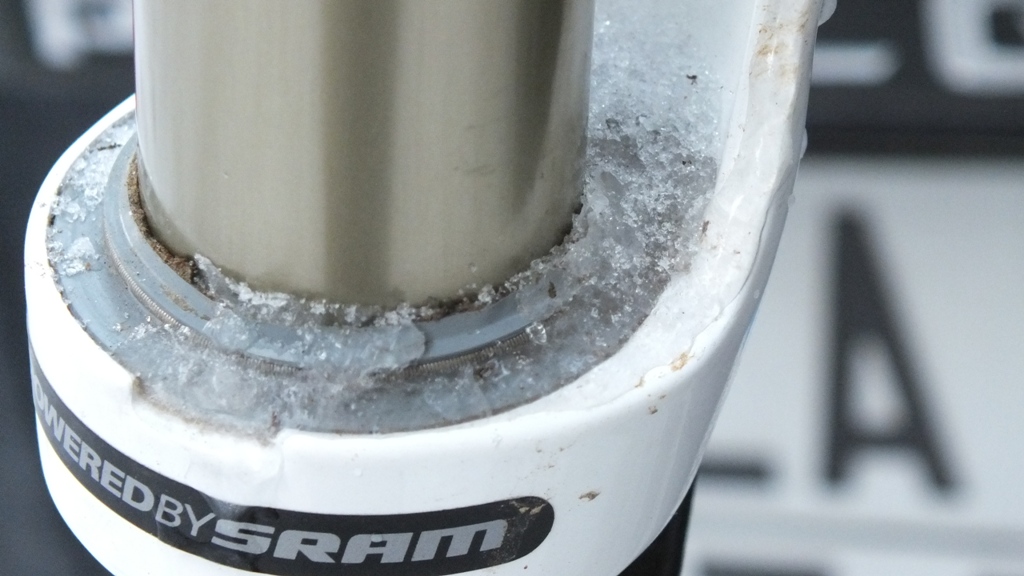

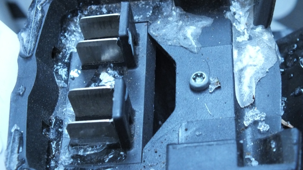

Ma d'improvviso la bici mi sembra rigidissima e la batteria ha un calo deciso, il bagno fuori stagione, sta incaramellando tutto. Il ghiaccio rallenta se non blocca del tutto le sospensioni, tantè che dopo una buca mi cede anche la sella, perdendo l'assetto orizzontale.
Addirittura la batteria si è incollata al telaio e faccio fatica a toglierla, causa acqua filtrata nel supporto
Allora si scatta le ultime foto ricordo (almeno la macchina fotografica non cede) e via di ritorno, prima che divento una statua di ghiaccio pure io.

- bosch , rohloff e freni non hanno perso un colpo .
- la bici fin dall'inizio sembrava meno elastica, figuriamoci quando l'ho incaramellate.

non c'è nessun ingrassaggio o unguento particolare che è opportuno usare per proteggere la bici (parlo delle parti meccaniche anzitutto) in queste condizioni?
Ma sì, ad averlo saputo, probabilmente bastava una spruzzatina di CRC, o alla peggio volevo provare il deghiacciante che avevo in macchina, ma una volta raggiunto il mezzo, me la sono filata. Ad esempio la catena, che è appunto lubrificata, non ha avuto problemi.
A chi mi chiedeva dei chilometri, direi veramente pochi, ad occhio una ventina non di più . Come tempo totale direi sulle quattro ore e mezza, con soste solo per le foto .
La batteria aveva ancora 2 led e ho notato che ogni qual volta spegnevo la bici poi si ripigliava un po' di più riaccendendo magari un led che prima si era spento.
Il motore invece non ha mai avuto cali.

L'amico austriaco ci prova:
