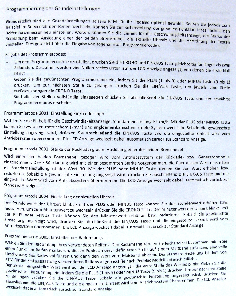

Ho la ghiotta opportunità di testare una fiammante KTM e-race per 15 giorni che mi è stata consegnata proprio ieri .
Il problema è che mi trovo a fronteggiare per la prima volta una motorizzazione Bionx.
La prima difficoltà che incontro è l'impostazione dei parametri. Ho riguardato il test di Pix, ma da allora è cambiata la console e anche il firmware.
Il primo fastidioso scoglio è che il parametro 3776 con cui si dovrebbe impostare la velocità minima alla quale parte il motore, sembra essere fisso a 3km/h e non riesco a modificarlo in nessun modo.
Altro parametro misterioso è lo 0008 che mi fa 2 domande:
a) ASS GAIN con un numero variabile da 1 a 4 mi pare
e poi mi chiede
b) ASS. SPEED dove posso impostare una velocità a piacere. Cosa succede a questa velocità?
Anche il parametro della frenata rigenerativa è un bel rebus, infatti il codice 2006 è modificabile in più modi e non ne capisco nulla.
Qualcuno che ha la nuova console (hystaspes, lupis ...) mi puo' aiutare e magari elencare come ha settato lui i parametri fondamentali?

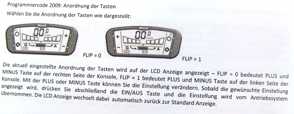

E' possibile che questi pazzi abbiano bloccato a 3km/h l'avvio motore e non si possa più mettere 1 km/h? Il firmware di questa bici è il 4.6 e le istruzioni ktm oltre ad essere solo in tedesco non mi pare aiutino molto:

job, ma i parametri su cui vengono date istruzioni sono solo quelli della scansione?
edit - comunque ho visto che fai google "bionx code" + il numero trovi indicazioni, facendo attenzione a che siano post aggiornati
il dato dei 3kmh sembra effettivamente non modificabile e concordo: questa limitazione - ancora più di quella irritante della velocità massima - è una pazzia
Inserito il - 26/05/2011 : 09:21:01  Mostra Profilo Invia a job un Messaggio Privato  Rispondi Quotando
non capisco cosa intendi dire.
Comunque, cercando in giro su internet, ho più o meno capito il parametro 00008 :
E' una sorta di "super spinta" , che interviene secondo un certo grado di assistenza che decidi tu col primo parametro, e funziona solo nell'intorno della velocità che scegli tu col secondo parametro.
Altra scoperta non piacevole: il codice 5000 è il reset di tutti i parametri, ma non ai valori di default ma a dei fantomatici valori minimi, come dire che una volta smanettato (come ho fatto io), se non si è segnato da qualche parte i valori che c'erano all'inizio, non si saprà più ripristinare la situazione.
Comunque, al di là della curiosità di conoscere e provare i vari parametri per vedere come cambia il comportamento della bici, l'unica vera seccatura sembra essere questo blocco dei 3 km/h , che significa partire sempre a muscoli come un PAS dei peggiori, e che, secondo me, non senso ha, visto che c'e' il sensore di sforzo. Io non l'avrei neppure messo questo parametro, infatti
Inserito il - 26/05/2011 : 09:30:40  Mostra Profilo Invia a elle un Messaggio Privato  Rispondi Quotando
intendo solo quelli dell'immagine delle istruzioni che hai postato: cod. 2001-2005
concordo, come ho già detto, sulla scemenza del parametro dei 3kmh, che si può solo alzare pare sui nuovi firmware: era una delle maggiori limitazioni del vecchio bionx, era scomparsa su quelli nuovi ed è stata ripristinata sui nuovissimi --- serve, logicamente, a favorire la batteria ma, assieme al blocco della velocità massima, mi sembra un chiaro segno dei danni collaterali prodotti della diffusione del bionx su scala industriale... ci avviciniamo all'epoca del rinscemunimento della pedelec ---- però prima di questi dettagli: com'è la bici nell'uso reale?
Inserito il - 26/05/2011 : 10:02:33  Mostra Profilo Invia a job un Messaggio Privato  Rispondi Quotando
Sì ci sono solo quelli, bionx non vuole che il cliente smanetti, gli altri codici li dovrebbero conoscere solo i concessionari.
... è stata ripristinata sui nuovissimi
Ah, quindi confermi che è così per volontà della fabbrica, non sono io che non so impostare... questa è una grossissima delusione, con le marce basse di una mtb significa che l'innesto avviene dopo che tu sei già bello che in marcia. Per fortuna una mtb ha le ridotte e in prima o seconda più o meno si riesce a partire anche su grosse pendenze.
Ma per fare un esempio, se questo motore fosse montato sulla mia flyer, se fossi costretto a fermarmi in salita, non sarei più capace a ripartire col 41/32 e 25kg di bici e me la dovrei fare tutta a piedi .
E pensare che avevo pensato al bionx per la mia recumbent, a questo punto sarebbe assolutamente da sconsigliare per questo tipo di bici.
E' un discorso completamente diverso dal blocco dei 25km/h che è per legge, questa mi sembra una vera stupidaggine, anche la storia che serve a salvaguardare la batteria mi sembra una sciocchezza !!!
A causa di questa cosa dei parametri la bici non ho avuto tempo di provarla decentemente. Posso dire che con i parametri di default l'avrei bocciata in toto dopo soli 100 metri di utilizzo, poi dopo le prime modifiche invece, sembra avere un gran bel potenziale una volta capiti e settati i parametri della console a proprio gusto.
Vedremo...
