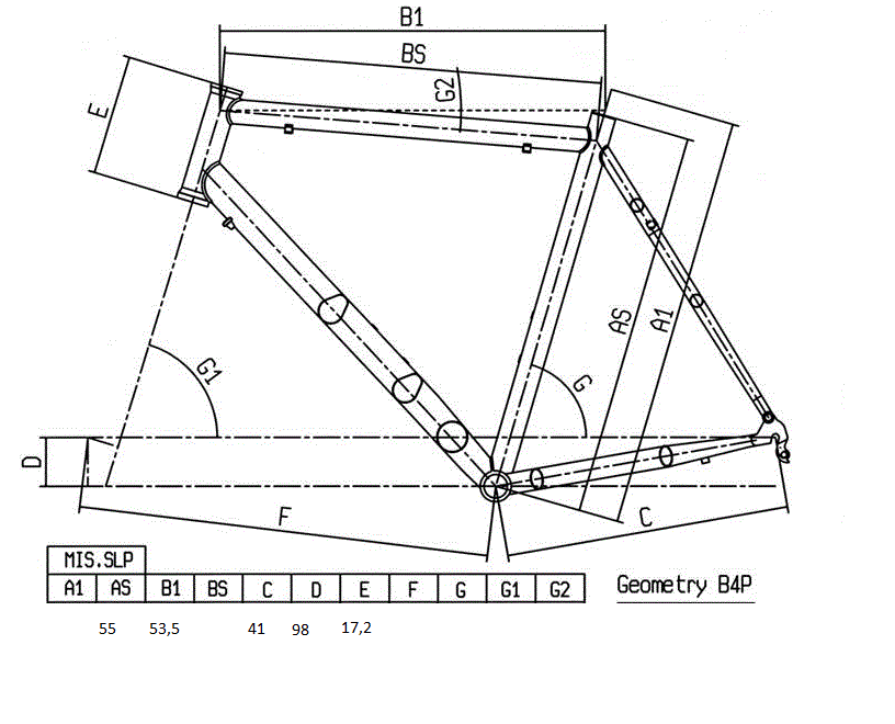

Buongiorno, devo decidere la taglia della nuova e-bike da ordinare senza avere la possibilità di una prova preventiva. Il telaio su misura della mia bici da corsa adattato al mio corpo (gambe lunghe/braccia corte) è illustrato nel file allegato; la KTM e-Cross che vorrei sostituire è taglia 51 (avevano disponibile solo quella) e mi sono adattato. La nuova KTM MACINA RACE 29 ha una geometria diversa e sarei orientato a scegliere la taglia 43 considerando che la distanza sella-manubrio è quella che più si avvicina alla misura ideale del mio telaio custom. Prima di sbagliare vorrei sentire il parere dei più esperti. Cordiali saluti. Stefano
43,58 KB
Allegato: KTM geo_ecross.pdf
51,54 KB
Allegato: geo_MacinaRace2629.png.pdf
