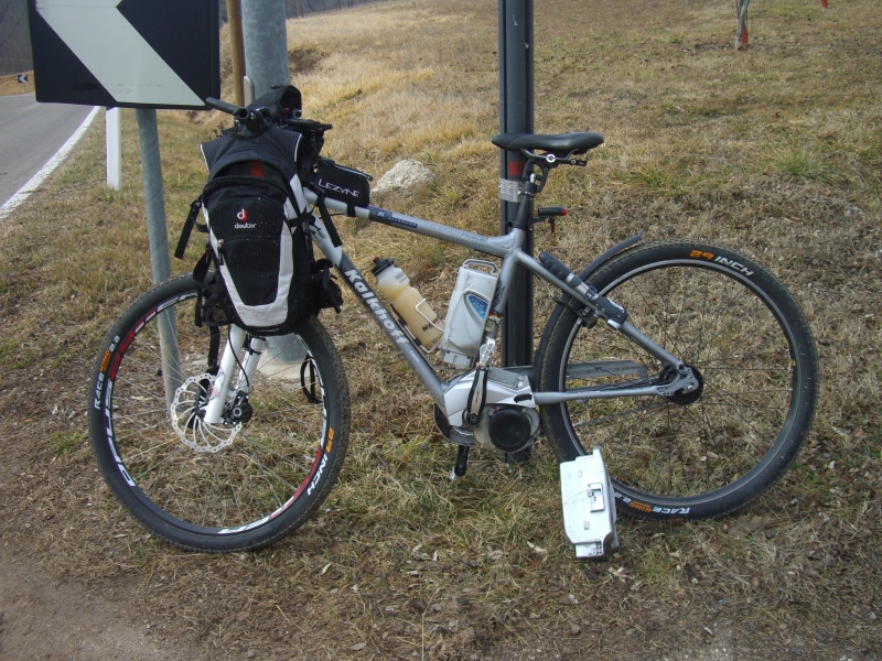

L'assetto è sempre 35-9-23 e cioè totalmente offroad, tuttavia non sono ancora pronto per affrontare percorsi puri in fuoristrada. Per questo opto per un'uscita prevalentemente on road che prevede circa 70Km di pianura e 45Km di percorso vallonato con qualche salita per un totale di 115Km e 500m di dislivello circa.
La meta è il "solito" Montello che consente di calibrare le difficoltà dell'uscita sul proprio stato di forma.
Tra una cosa e l'altra, dopo aver caricato il necessario nello zainetto e aver installato le due batterie a bordo, sono circa le 6:15 quando salgo in sella. E' ancora buio, ma la mia bipa è ora dotata di un discreto impianto di illuminazione ...

La rapportaura della bipa col pignone 9 al motore e corona da 35, assiste fino alla cadenza massima di 82/min il che non è proprio ideale per sciogliere la gamba. Infatti inizialmente mi trovo a pedalare proprio intorno a tale frequenza non riuscendo ad aumentarla anche a causa dei "gommoni" che mi ritrovo (dai 2,00" che avevo prima ai 2,2" attuali c'è una bella differenza!).
Ma ora con le gomme maggiorate, la nuova forcella (veramente ottima) e l'ammortizzatore al canotto reggisella, si viaggia sul velluto!
Certo che con questo assetto i lunghi trasferimenti sono ovviamente penalizzati e la bipa potrà dare il meglio di sè solo in off road.

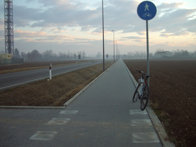

Ad un certo punto, all'altezza di Istrana, prendo questa ottima ciclabile che si snoda per kilometri a fianco della statale
351,71 KB

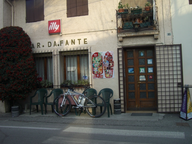

Poco dopo arrivo a Montebelluna e prendo la salitella per Mercato vecchio giungendo in breve al mitico bar da Fante dopo aver percorso i primi 35Km.
425,52 KB
Sono un po' infreddolito anche se la temperatura ora si è alzata di qualche grado. Mi concedo dunque capuccino e brioche e scambio quattro chiacchere col gentile gestore.

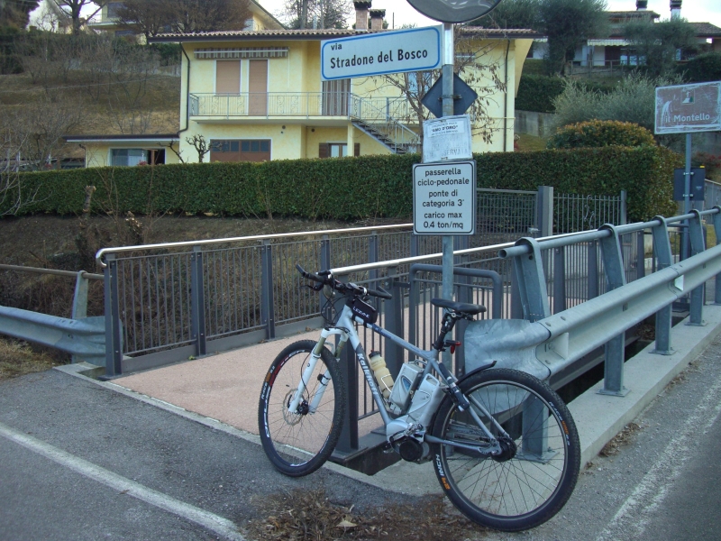

Dopo qualche Km sbuco sulla dorsale (provinciale asfaltata) ed in breve raggiungo la sommità del Montello: S. Maria della Vittoria a quota 360m. Sono le 9:00 in punto e non c'è ancora nessuno in giro (solo un paio di ciclisti che scrutano la mia bipa e mi chiedono info sul sistema Panasonic).
418,27 KB
450,74 KB

Grazie Marco, sì le modifiche hanno migliorato molto la bipa.
Devo dire che anche il Magura Loise Bat da 203 è veramente valido: una frenata ottimamente modulabile e potente, utilissima in ripida discesa specie per me che non sono un peso piuma!
Grazie anche alle gomme generose, devo dire che ho avuto la sensazione di avere sempre il perfetto controllo della bipa.
La RS Reba da 100 su ruota da 29", per le mie esigenze (non estreme), va e penso che andrà più che bene!
In effetti la resistenza al rotolamento delle gomme si è fatta sentire specie su asfalto e soprattutto perchè le ho gonfiate solo a 3 atm .... ma devo dire che il confort è ottimo!

se vuoi il massimo dalle race king sullo sterrato/fuoristrada devi lasciarle a 30 psi (2.0 bar) davanti , 40 psi dietro (2.8 circa) ; così lavorano bene senza arrivare a pizzicare.
Se hai preso la versione "protection" delle race king puoi anche scendere di 5 psi
Sull'asfalto 3 bar van bene, oltre on guadagni niente, stressi la carcassa della gomma e consumi solo prima i tasselli centrali.
Il luise da 203 è esageratissimo , uno dei migliori freni che ci siano, cosi come la Reba che è efficace , affidabile e offre ottime prestazioni.
Per freni e forcella trovavi di meglio solo spendendo molto molto di più.
nelle foto non si vede bene ma se dietro hai un vbrake potresti passare ai magura hs 33
