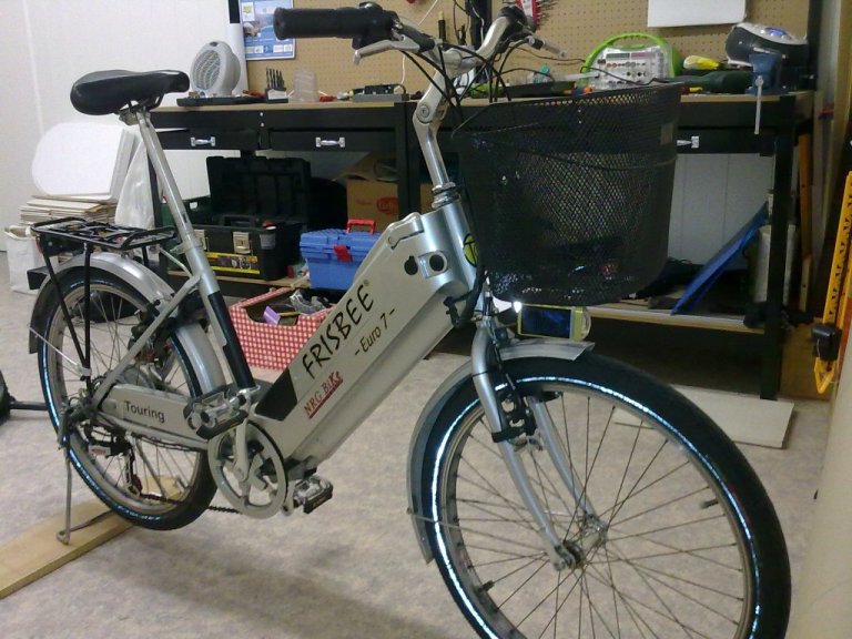

Cominciamo con la bici: è una Euro7 Touring di 6 anni fa. Per 5 anni ha svolto il suo degno lavoro di trasporto bambini e spesa supermercato. E’ una 24” telaio Cr-Mo con classica batteria al Piombo cambio 7 marce. Un po’ di attenzione nel tenerla ’in ordine’, ed è sempre stata perfetta di meccanica ed elettronica. Qui ci sta un bel “Grazie Frisbee”
105,31 KB
Per affrontare il progetto/viaggiettino mi sono appoggiato al meccanico di fiducia a 300m da casa (NRGbike) che sono intervenuti su alcuni (pochi) dettagli, ma che ritengo importanti. Il pensiero era sempre quello di bucare per strada e perdere un sacco di tempo a sostituire la camera d’aria, ed un'altra cosa che mi piaceva era avere una bici molto scorrevole, pertanto :
-camera d’aria rinforzata sulla ruota posteriore (ha una sezione maggiore in corrispondenza del copertone)
-fascette in kevlar in entrambi i pneumatici
-tolto cavalletto centrale e messo uno laterale
-cuscinetti SKF a basso attrito sulla ruota posteriore (sull’anteriore non li ho messi perché il mozzo non permette di metterli, e sarebbe costato troppo cambiare cerchio con uno speciale)

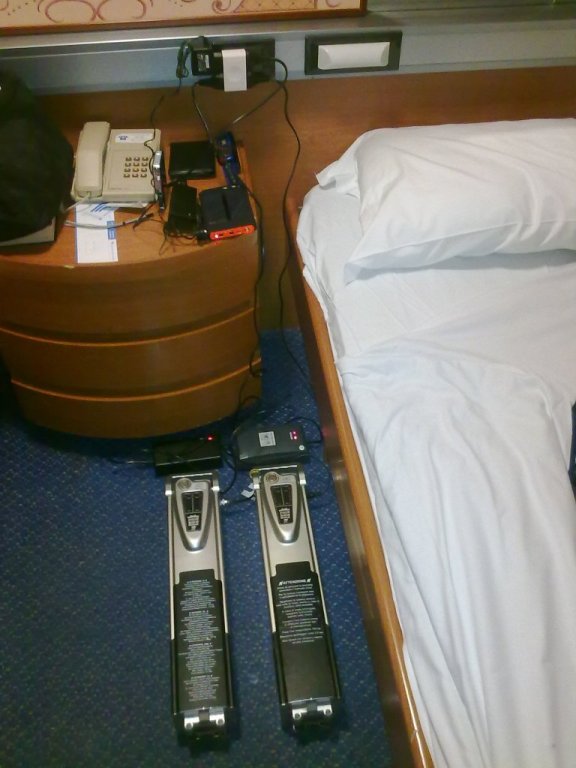

Le batterie erano due : la mia Piombo 36V 14Ah (a cui ho sostituito gli elementi anche perché ormai erano veramente esausti), ed una Litio 36V 15Ah che mi ha prestato gentilmente la TCmobility.

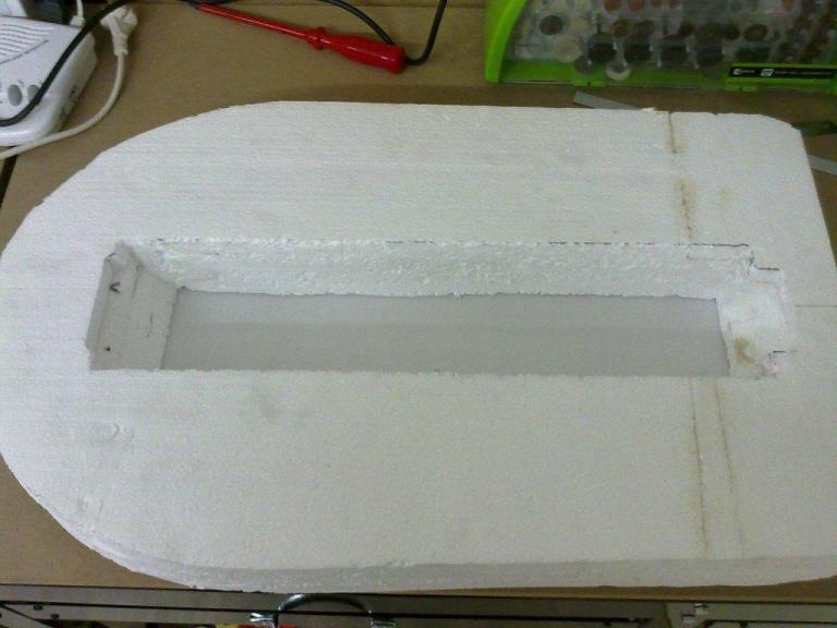

La seconda batteria era alloggiata nel trailer insieme a tutta la roba necessaria (abbigliamento, attrezzi, barrette, mantella, ecc ecc) . Ecco l’alloggiamento che ho realizzato in plostirolo-polistrirene con supporti/rinforzi inferiori in alluminio (da inserire nella sacca del trailer):
FOTO

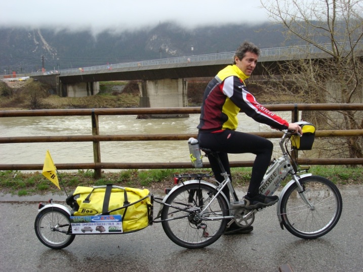

La parte elettronica è la sua originale, a cui non è stato modificato nulla. Motore, centralina, switch, sensori, ecc ecc sono i suoi originali. E questo la dice lunga sulla bontà di questa bipina.
Mi sento di consigliare la ‘soluzione di viaggio’ con il trailer perché alleggerisce molto la bici, e puoi portarti dietro molta roba. Il baricentro si abbassa, se confrontato con classiche 3 borse sul portapacchi, ed il carrellino ti segue come su un binario. L’unica accortezza è nelle manovre, dove ti ritrovi ad essere lungo il doppio, ed inoltre l’attenzione quando carichi/scarichi la tua roba perché è tutto appoggiato sul cavalletto.
Per chi non è un ‘fondista’ come me (cioè che non è abituato a farsi oltre 150km al giorno di bici) ti dico che così è possibile fare ben 180 km in un giorno! Forse anche più.
E’ molto comoda avere la seconda batteria, perché puoi tirare la prima fino in fondo sapendo che dopo ti ritroverai con una fresca e piena: non so come dirlo… ti da sicurezza, ti permette di stare tranquillo, è come sapere di ‘poter tornare indietro’ con facilità spingendoti a distanza dove non pensavi prima.
Le ricariche sono avvenute sempre la sera, come da buona consuetudine. Dico questo perché i mezzi elettrici (bici, moto, macchine elettriche) per contribuire a non sovraccaricare la rete durante le ricariche, dovrebbero assorbire corrente la sera o di notte, quando la richiesta energetica globale è minore, così da non amplificare i picchi diurni!
Dormivo in ostelli o pensioni, questo sia per poter riposare degnamente e sia per ricaricare il tutto.

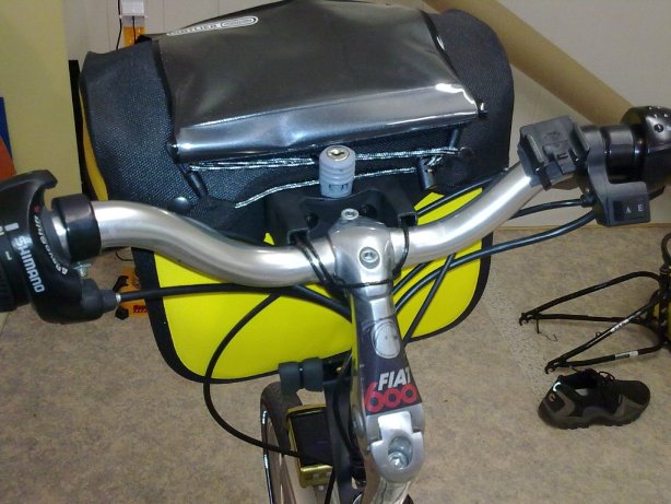

Ho utilizzato un classico navigatore da macchina (comodissimo per il grande display), ...per risparmiare un po’ me l’ha prestato un amico. L’ho inserito nella tasca trasparente impermeabile sopra la borsa anteriore. Per permettere l’utilizzo prolungato (le batterie del TomTom durano poche ore) puoi collegarlo ad una batteria supplementare di ‘riserva’ come questa 70Wh:
66,37 KB
18,01 KB
Ho fatto così, e mi sento di consigliarlo, per i seguenti motivi : uno schermo molto grande risulta ben visibile anche se stai pedalando, le informazioni sono leggibili anche in presenza di molta luce solare, è facile da utilizzare (è un classico navigatore da macchina), ed infine potresti usalo sia in auto che in moto e bici). Ti rimane inoltre una batteria supplementare di riserva per emergenze (cellulare o macchina fotografica). Di contro ti porti dietro 500 gr. di peso.

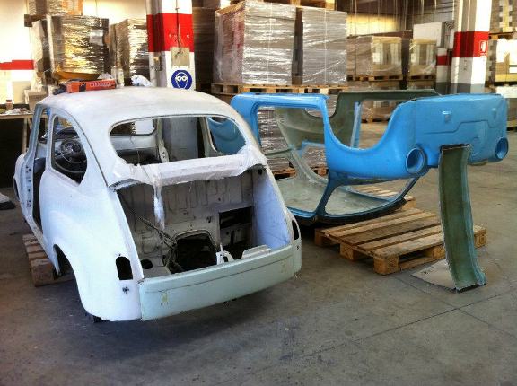

Perché c’è la Fiat600 negli adesivi??
36,08 KB
Perché inizialmente il viaggio doveva essere fatto con una FIAT600 elettrificata… Sì! Una 600 del 1961 trasformata in elettrica. Poi i costi durante la conversione sono lievitati enormemente. Ecco una rara foto dell'inizio di trasformazione :
54,99 KB
e questo è il gruppo 600GreenPower (sede a Rovereto TN)

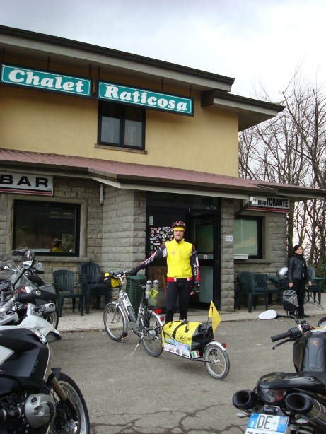

quì passo Raticosa e Futa:
(il percorso dei due passi è stato duro ma possibile. Avevo utilizzato tutta la batteira al Piombo, ed iniziato la Litio. La salita senza assistenza elettrica (con il peso che mi ritrovavo a spingere) è sconsigliabile.. quindi dosate bene le energie di gambe e batteria) !!

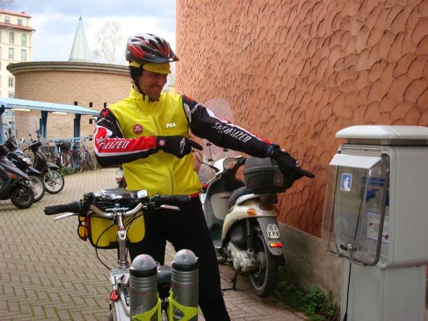

quì ricarica a Firenze da impianto FV:
65,34 KB
