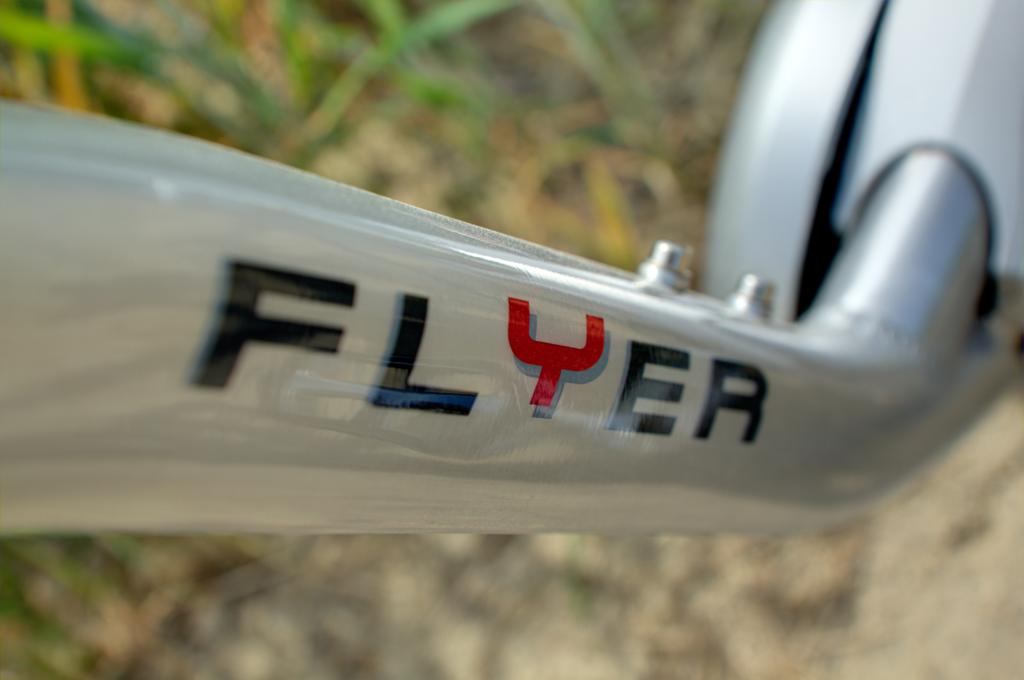

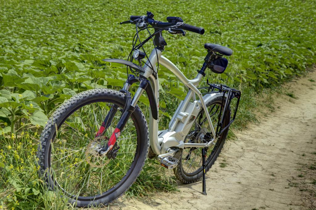

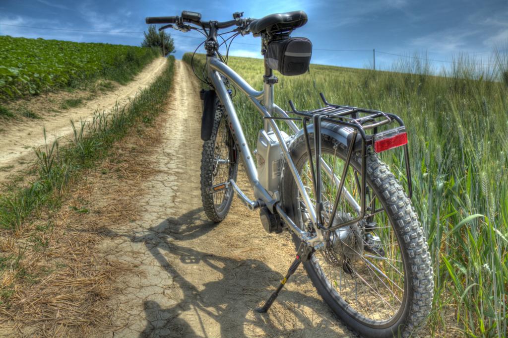

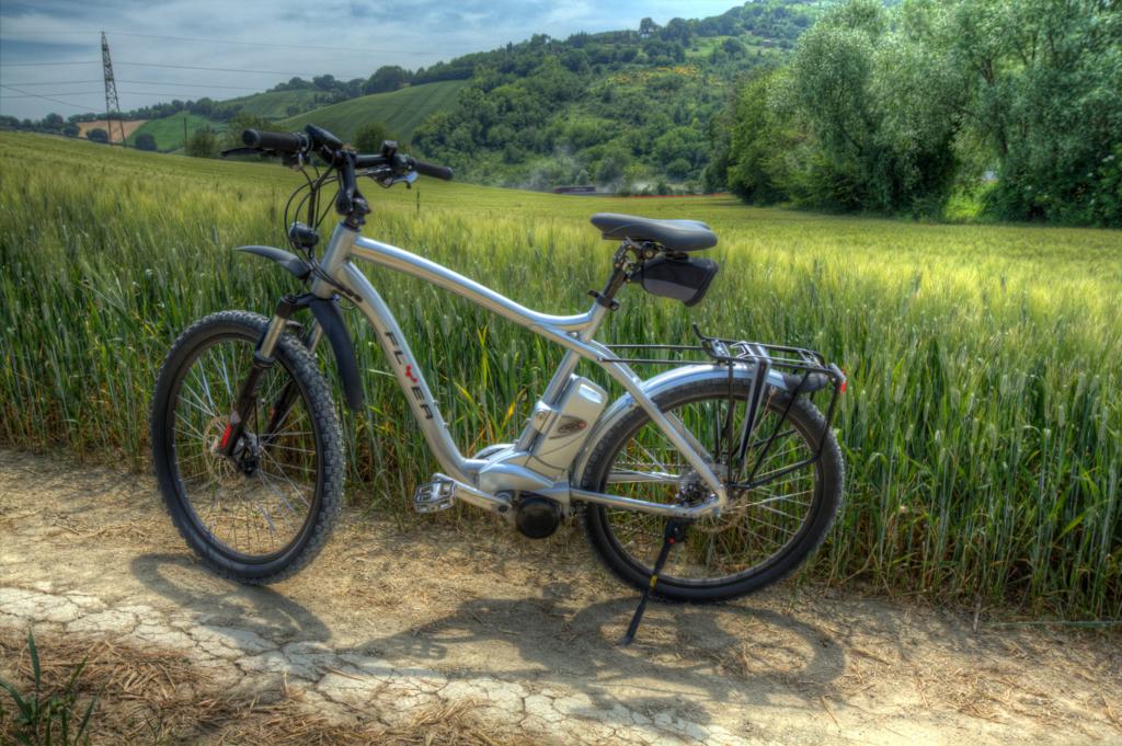

Finalmente, dopo un'attesa di quasi tre mesi è arrivata la nuova MTB. Si tratta di una Flyer S street 26" 26 volt customizata da mountain bike. Infatti è arrivata con forca Rock Shox recon silver 120mm e il buon Sergio Ferronis è stato come sempre di una disponibilità eccezionale e mi ha montato i comandi rapidfire al posto dei revoshift, ha montato copertoni schwalbe black shark 26x2.25 e ha poi accorciato il parafango posteriore per conferirgli un aspetto più sportivo senza dovermene privare. Il portapacchi ho preferito lasciarlo, può sempre far comodo, così come la fanaleria, efficientissima!
144,54 KB

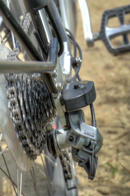

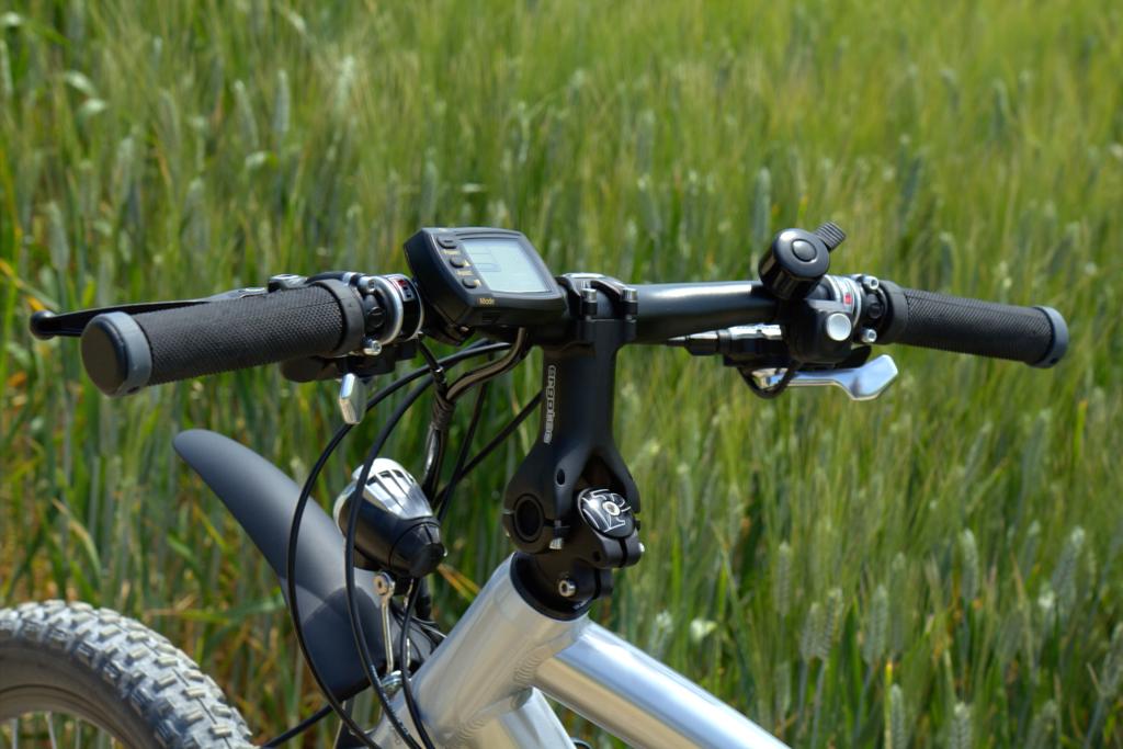

La scelta è caduta sulla street perche monta di serie il cambio Dual Drive 27 rapporti: volevo una bici inarrestabile per "scalare" montagne. Il pignone motore, da 11, è stato sostituito con quello da 9 e la corona è da 35 denti.
163,95 KB
Ad oggi ci ho percorso 200 km sia su strada che offroad.
Su strada i copertoni giganti marcatamente tassellati (pochissimo scorrevoli) e il pignone motore da 9 (molto limitante negli allunghi), ne fanno un mezzo assolutamente inadatto (va bè, ho scoperto l'acqua calda):in allungo non riesco a tenere con profitto i rapporti più lunghi del DD e mi assesto senza faticare "solo" a 30 Km/h. Basta un minimo di discesa e si arriva facilmente a 40 Km/h e oltre.

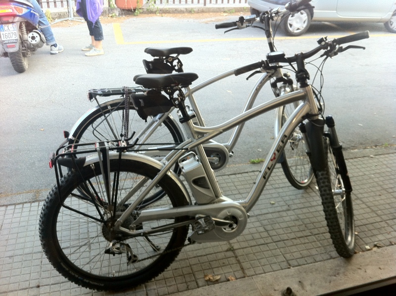

Viaggiando in compagnia di un mio amico che possiede una flyer T2 con pignone da 11 e cambio nexus 8, noto che non ha nessuna difficoltà a starmi dietro ma anzi riesce a superarmi, anche nei tratti in salita.
252,94 KB
Il fatto è che il pignone da 9 obbliga a cadenze di pedalata veramente troppo basse e l'apparato muscolare delle gambe alla lunga ne può risentire.

Buona la sospensione anteriore che su sterrato (ghiaia, sassi, tratti rocciosi) spiana facilmente le asperità permettendo andature allegre. Si sente invece la mancanza dell'ammo posteriore, nel contrasto tra la dolcezza di progressione dell'avantreno ammortizzato contro i saltelli del rigido retrotreno.
Lo snodo del Suntour sotto la sella in questi casi è utile ma non adeguato.

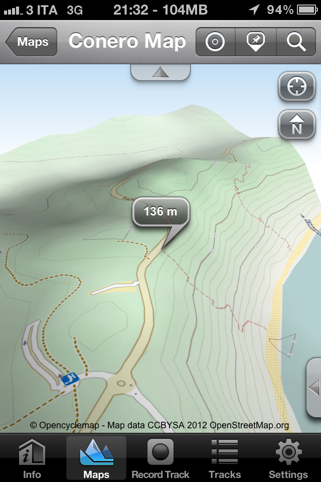

Dislivello 135 m. Pendenza variabile dal 25% al 35% e oltre!

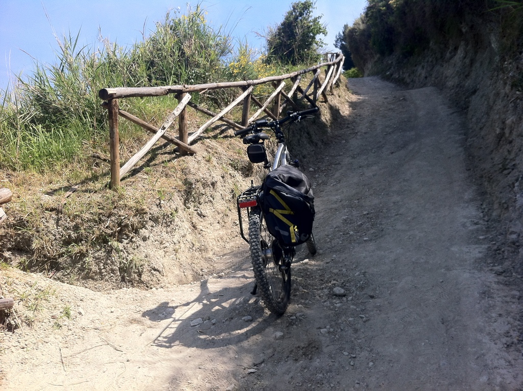

Imboccato il sentiero procedo a bassissima velocità. La pendenza è eccezionale. L'uso del freno posteriore è inutile, infatti tutto il peso è sulla ruota anteriore che non accenna minimamente a scartare, anzi sembra incollata a terra. Ecco perché dico che il grip di questi pneumatici è ottimo. Il freno anteriore deve sobbarcarsi di tutto il compito ma nonostante ciò non ho difficoltà a blocare la ruota, anche in questa situazione limite. Però mi fermo più volte per non cuocere il freno e per fare qualche foto col cellulare.
209,16 KB
308,72 KB
Dalle immagini non si intuisce la forte pendenza.
Tutto sommato riesco a fare tutta la discesa senza particolari problemi grazie a freni e pneumatici adeguati.

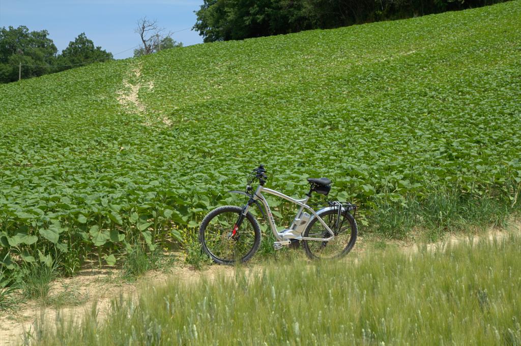

Ho proseguito poi la gita all'interno del parco del Conero dove le pendenze sono quelle tipiche di un offroad medio (ghiaia, roccia, sassi, single tracks e carrareccie) con pendenze del 15%-25% ed è stato un divertimento allo stato puro.
561,2 KB
Vedere la ruota mangiarsi la montagna, zigzagare per i sentieri, sfrecciare prima a cielo aperto e poi all'ombra nera come la pece del sottobosco è stata un'esperienza unica e indescrivibile.
La bici non delude le mie aspettative: motore e telaio come sempre affidabili, il cambio DD 27 rapporti mi permette di superare pendenze eccezionali e per lunghi tratti senza essere mai affaticato. Naturalmente con il rapporto più corto si sale piano piano, nell'ordine dei 5 Km/h, ma si sale praticamente dappertutto fino quasi al limite del ribaltamento, aderenza permettendo.

Devo dire che l' hai truccata ben bene: con quelle gomme, la forcella e il parafango corto più che la gemellina della mia sembra la cuginetta cattiva

La bipa è molto elegante, ma personalmente proverei a togliere i parafanghi anteriori...la linea dovrebbe migliorare sensibilmente! (tanto così alti credo che riparino ben poco...)

@ PilotaDD: si in effetti il DD 27 è veramente comodo per affrontare la maggior parte delle salite senza preoccupazioni. Mi spaventa solo il deragliatore molto vicino al terreno quando transito su terreni irregolari. Le pendenze le ho rilevate appoggiando a terra l'iphone e utilizzando l'app "livella free" che credo sia abbastanza precisa.

@Bengi: per il parafango anteriore forse hai ragione a consigliarmi di toglierlo, ma mi evita che si sporchi il fanale anteriore. Comunque la cosa è ancora oggetto di studio da parte mia
