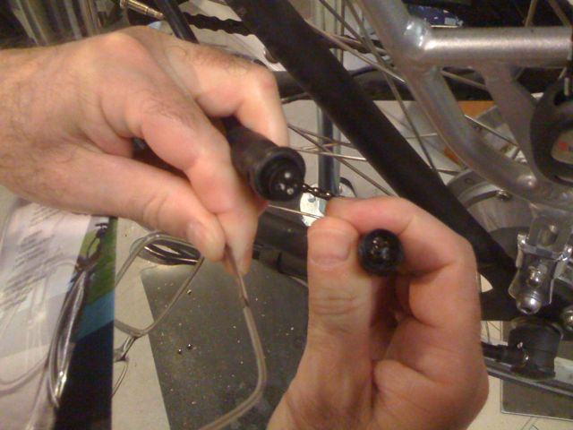

Per riparare comodamente una foratura volevo smontare la ruota posteriore.
Per farlo dovevo staccare lo spinotto dell’alimentazione del motore, come avevo fatto già l’autunno scorso (vedi foto).
75,65 KB

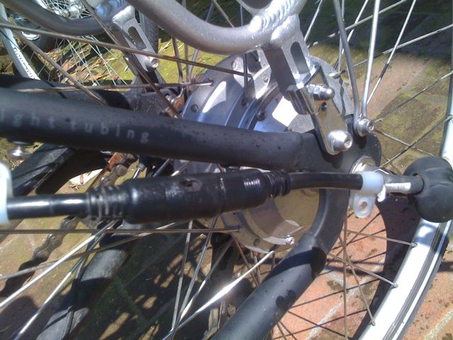

Ma stavolta non c’è stato verso. I due terminali non si muovevano di un decimo di millimetro.
Ho notato un rigonfiamento ben localizzato, quasi un bolla, sul lato dello spinotto.
La plastica in quel punto era diventata molto dura.
Non c’è stato niente da fare.
Secondo me lo spinotto si era surriscaldato fino a cuocere la plastica, fondendo le due parti assieme.
73,06 KB
