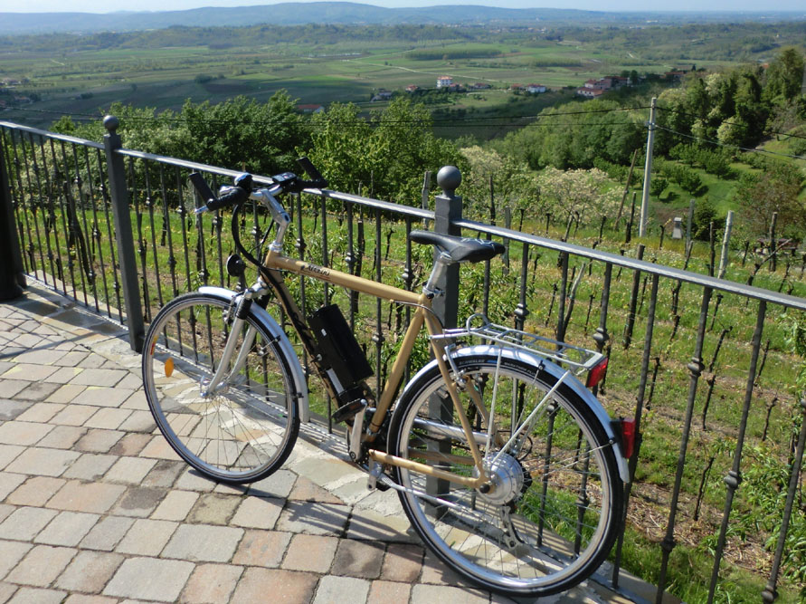

Ciao a tutti, in questi giorni ho completato l’installazione di un kit SWXH 250W 36V con batteria da 9 A fornito
da Marco di Alcedo Italia (che ringrazio per la disponibilità e la professionalità).
Premetto che sono, da oltre 20 anni,un ciclista “della domenica” con autonomia muscolare di un paio di ore di MTB.
La mia idea iniziale era quella di modificare la MTB, poi leggendo anche le esperienze di vari utenti di
questo bel forum, ho deciso di modificare la bici da 28 e utilizzarla al posto della macchina (pioggia permettendo).
La bici è un Atala del 1997 che giaceva quasi inutilizzata in garage e adesso è diventato un mezzo utile
per raggiungere il posto di lavoro (16,5 km di perfetta pianura).
Per andare al lavoro impiego circa 40 minuti e consumo una tacca della batteria, viaggio impostando
la velocità massima e la potenza minima, con velocità massima di 25-27 km/h.

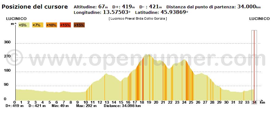

Ho voluto provare la bici su un percorso collinare (su ciclabile del Preval e asfalto) di cui inserisco l’altimetria.
In questo giro mi ha accompagnato Il mio amico e compagno di uscite Stefano con la sua MTB, per cui ho avuto
un riscontro diretto di quanto questo motore aiuti anche in salita.
Salivo con velocità e potenza minima e il consumo della batteria è stato di una tacca (in pianura viaggiavo con motore spento).
Oltre a Marco e Stefano volevo ringraziare anche Renzo di Errecicli di Lucinico che mia ha aiutato nell’installazione del kit e FabioR6 che, questo inverno, mi ha fatto provare la sua Bipa.

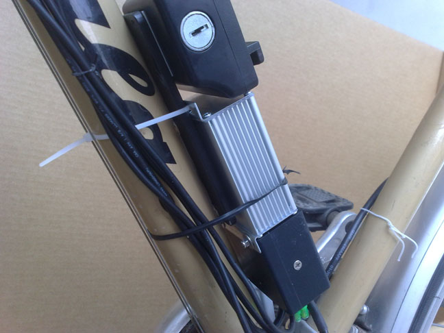

Bellissima. Anch'io ho acquistato un kit da Marco e sono in attesa di montarlo. Oggi sono arrivate le gomme che aspettavo e ho provvedito a completare la "motoruota" posteriore. Spero di riuscire a fare tutto entro il week-end prossimo. Una domanda. La staffa che regge la batteria è diversa dalla mia. Per caso è un tutt'uno con la copertira per la centralina?
Potresti fare qualche foto di dettaglio?
Grazie.

@giangi99
ho una foto dell' installazione provvisoria, vedi se ti può essere utile.
La staffa e la centralina sono due pezzi distinti.

Proprio quello che mi serviva. Grazie mille.
