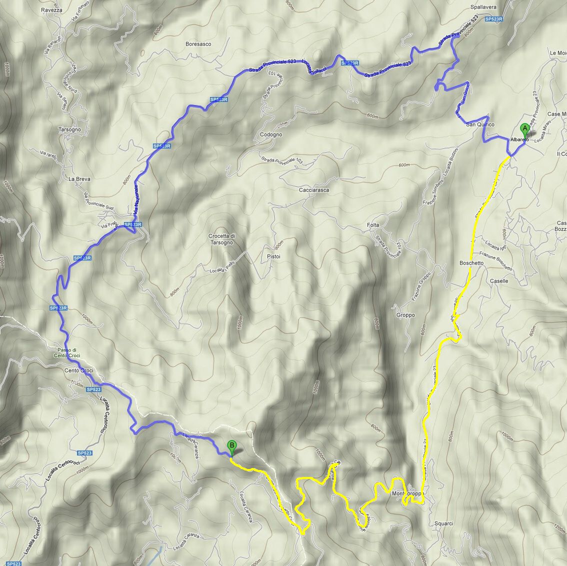

Bellissimo giro sabato 30 giugno alle pale eolica sopra casa di Alex,
al confine tra Emilia e Liguria,per circa 32 km.
Percorso: S.Quirico - Albareto - Montegroppo - Lagosecco - Passo Centro Croci e ritorno ad anello a S.Quirico.
con , salita di circa 13km Albareto-Lagosecco (andata giallo, ritorno blu).
Partecipanti,con 3 bici elettriche: Bentax - Silvia - Alex
- pieghevole 20" leggerissima armata bafang bpm500 HS rear
- mtb 26" crystalyte rear
vel. media in salita: circa 15kmh
la pieghevole, assoluta protagonista per i bassi consumi e il tiro incredibile alle basse velocità, completa il giro con circa
300Wh di consumo, correnti bassissime (centralina limitata a 12A) e motore tiepido.
mtb di alex motore caldino
mtb bentax motore molto caldo
(purtropo non ho le temperature)
Per la montagna confermata la assoluta superiorità di bici leggere e con molta riduzione (ruote da 20" motore geared).
206,45 KB
foto a presto

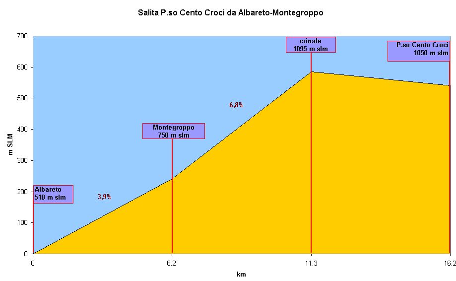

il giro che vuoi fare dev'essere stupendo ci dobbiamo organzzare per farlo. alex per ora si sta facendo una bici nuova. è un po' a corto di batterie anche. io devo pianificare bene quale bici per un percorso di montagna. mi sto facendo la seconda pieghevole e devo provare se in salita va melgio col HT5325 oppure con il BPM500HT. batterie ne ho abbastanza. quanti km sono il tuo giro ? che dilivello? io ho appena finito di gardare l'altimetria e alla fine non era niente di che..

40,33 KB
