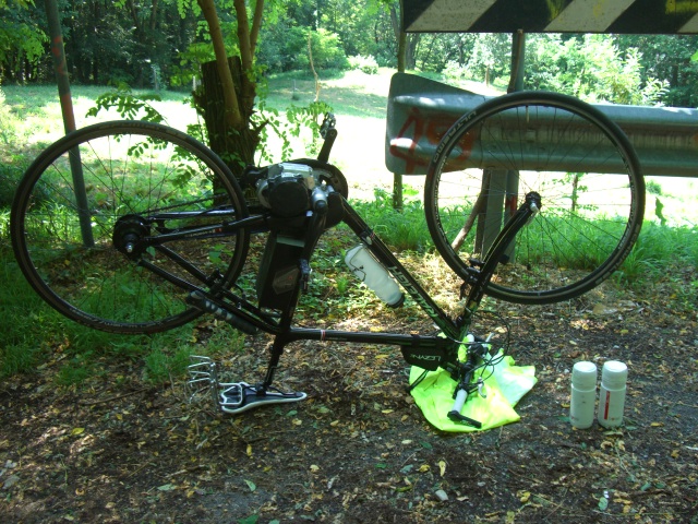

Ad un certo punto mi si gela la schiena: pufff, sssss .... ho forato la camera posteriore!
E' la prima volta che foro con la bipa, ma ho con me tutto il necessario per la riparazione. Scendo a piedi per un tratto finchè trovo un punto al margine stradale un po' in piano dove mi appresto a fare l'intervento... Vedere Blackmagic con le ruote all'aria mi fa una certa impressione ...
245,6 KB
L'operazione è piuttosto macchinosa perchè non ho lo sgancio rapido e perchè devo scollegare il cavo del cambio al mozzo ... Ci perdo quindi parecchio tempo ma alla fine riesco a sostituire la camera bucata.... in pratica non c'è stato alcun oggetto che mi ha fatto bucare, ma semplicemente il cerchio, a causa dei pattini quasi sempre in contatto con le sue piste per le prolungate frenate, si è surriscaldato ed ha fatto scoppiare la camera ... Me ne sono accorto perchè anche dopo circa 1' dalla foratura, non riuscivo a toccare il cerchio che era incandescente ... Questo mi preoccupa molto perchè temo che la cosa possa ripetersi ...
infatti faccio solo qualche centinaio di metri e pufff, sssss, ho nuovamente la gomma a terra ... Mi assale lo sconforto e mi appresto mestamente a scendere a piedi (non ho un'altra camera di scorta e non ho il mastice per attaccarci una pezza che invece ho portato ...). Così con la bipa a mano scendo mestamente dalla montagna e mi sciroppo a piedi circa 2Km di ripida discesa dove sono costretto costantemente a frenare per evitare che la bipa mi scappi via...

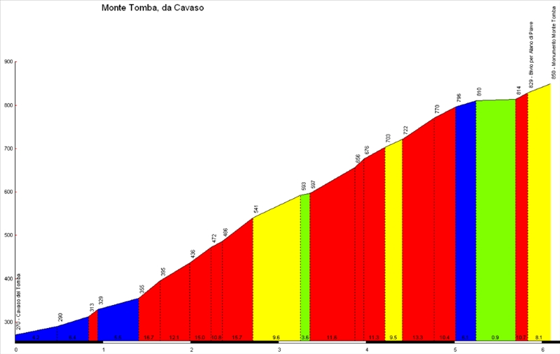

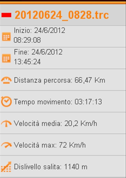

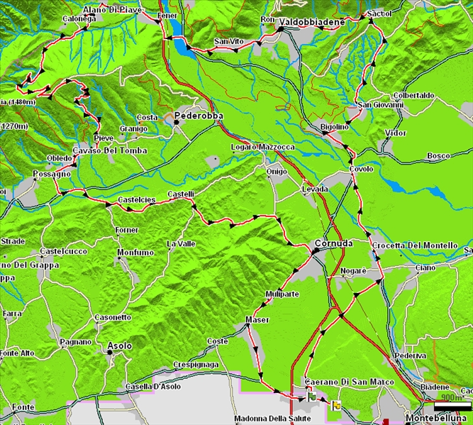

Qui il tracciato, i profili e il report. Da considerare che l'uscita è stata di circa 60Km ... gli ultimi non sono da considerare perchè sono quelli fatti in auto (mi sono scordato di staccare il GPS e lui ha continuato a registrare ...)

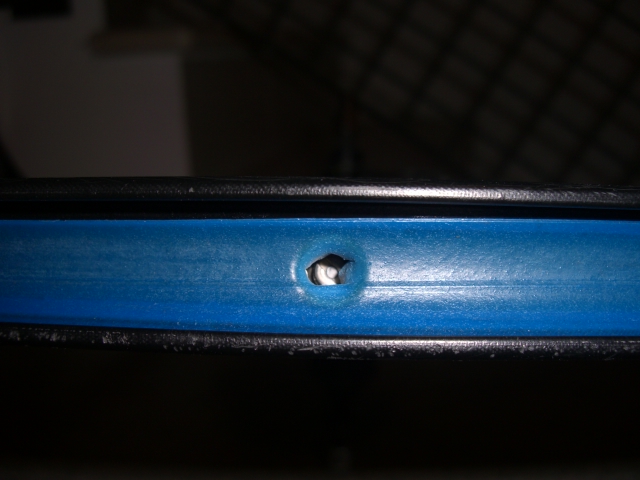

@Gigi, credo che la mia disavventura sia dovuta ad una concomitanza di coicidenze sfavorevoli:
a) probabilmente la fascia paranipples non è quella specifica per cerchio a doppia camera, e non era abbastanza spessa da trattenere la camera;
b) io viaggio con le gomme molto gonfie (8 bar) e questo unitamente al notevole aumento di temperatura prodotto dalle frenate continue ha fatto ulteriormente aumentare la pressione fino allo scoppio della camera e alla lacerazione della fascia che anch'essa si è certamente surriscaldata tantissimo;
c) la giornata particolarmente calda con manto stradale che certamente nelle ore centrali della giornata era sui 40 gradi e oltre ...

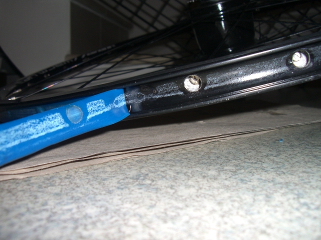

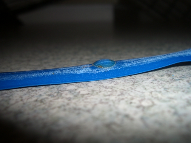

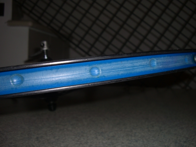

Oggi mi sono deciso a sistemare le ruote e i cerchi. Ecco il responsabile di tutte le mie incredibili disavventure: nastro paranipples forato!!!!
195,11 KB
Il fatto è che pensavo di avere un nastro sottilissimo e quindi inadatto ai cerchi a doppia camera, invece si tratta di un nastro di materiale plastico consistente e bello spesso che comunque non ha tenuto.
Doo aver smontato camera e copertone, mi appresto a togliere anche il nastro, ma faccio molta fatica a sollevarlo ... allora mi aiuto con una pinzetta e mi accorgo che è praticamente incollato sul cerchio!!!!
Le frenate continue e molto potenti evidentemente hanno surriscaldato il cerchio che ha provocato la parziale fusione del nastro!!!
248,99 KB
Nel togliere il nastro, mi accorgo che rimangono delle tracce di materiale sul cerchio che dovrò poi rimuovere usando della paglietta metallica ...

A questo punto sono alla ricerca di fasce paranipples di buona qualità per evitare il ripetersi di tale grave inconveniente.
Oltre a quelle in plastica dovrebbero essere in commercio alcune telate che credo siano più resistenti.
Qualcuno saprebbe indicarmi un tipo di fasce resistenti e non soggette a fusione per surriscaldamento del cerchio?
Grazie in anticipo a chi mi fornirà indicazioni utili.

Ciao Ben
io sono anni che uso solo il nastro telato come paranipple
http://www.chainreactioncycles.com/Models.aspx?ModelID=426
qua c'è un link , ma lo trovi anche da decathlon e c'è quello della schwalbe che è il migliore.
controlla bene la larghezza del canale del cerchio prima di prenderlo , ci sono di varie misure
