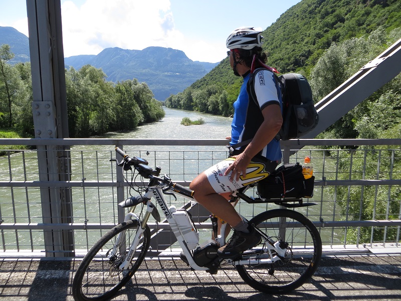

PedaloPiano
515 Messaggi
Inserito il - 28/06/2013 : 14:15:07  Mostra Profilo Invia a PedaloPiano un Messaggio Privato  Rispondi Quotando
Fede ha scritto:
In effetti per il portapacchi potrebbe bastare quello che hai postato, certo che una portata di 7 kg, vuol dire che il cicloturismo me lo sogno... forse investo 40 euro in più per aver maggior flessibilità.
Cicloturismo di 4/5 giorni si fa benissimo con portapacchi e zaino.
Quello che vedi in foto è il portapacchi della Topeack, la borsa Vaude come lo zaino.
La seconda batteria l'ho portata nello zaino quando sono andato al rifugio Scalorbi, senza soffrire più di tanto (7/8 kg sulle spalle danno fastidio solo se c'è molto caldo), nel portapacchi per il giro del lago. Nel portapacchi è davvero comoda, io non ci penso proprio a metterle in parallelo.
