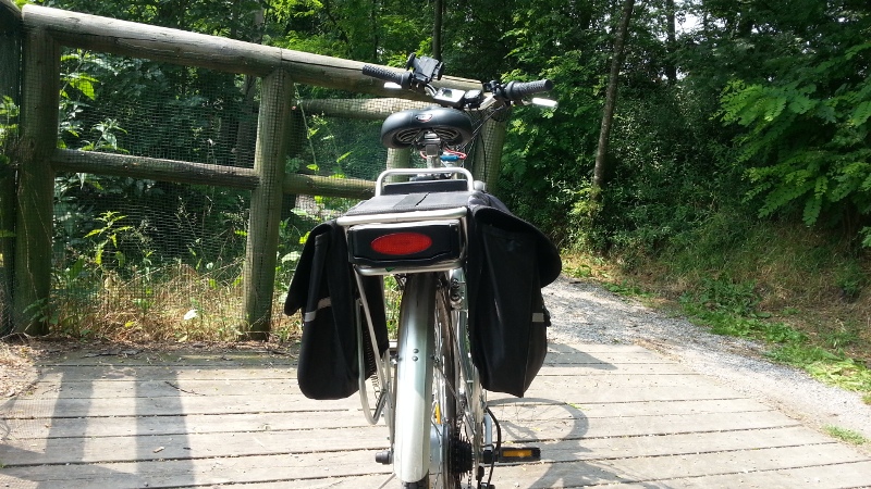

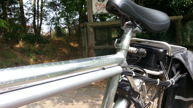

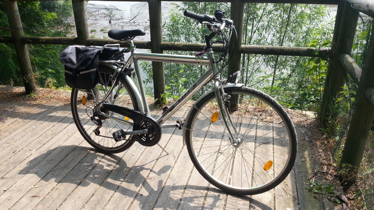

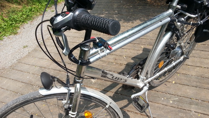

Ecco qua finalmente ho quasi terminato il kittaggio della mia prima bipa.
Caratteristiche :
City bike acquistata usata per fare avanti e indietro al lavoro prima che Voi del Jobike mi infettaste con il virus della passione per la bipa.
Kit della Mxus composto da ruota 600 W, centralina 17 Amp, indicatore LCD, batteria LiNiCoMn 36V 10Amp, pass, acceleratore e freni.
Ero molto scettico nell'acquisto di questo kit, in Italia poco usato, ma visto il costo a nuovo molto interessante con discrete caratteristiche mi sono lasciato tentare, e adesso devo dire che non mi trovo pentito.

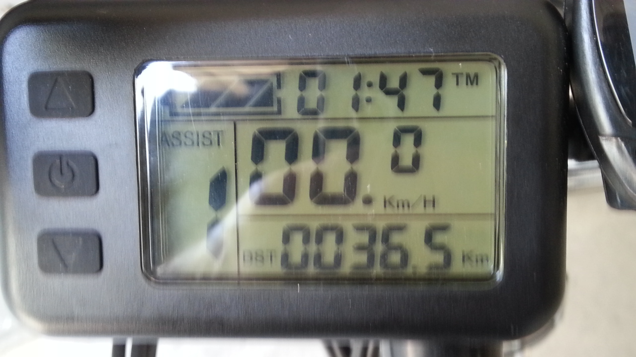

Prima uscita importante oggi di 35 km.
311,74 KB
Sono un pigrone, il mio sport preferito è la sedia con le gambe infilate sotto un PC, ma devo dire che andare sulla bipa spingendo sui pedali e lasciarti aiutare dal motore solo nei momenti difficili è bellissimo.

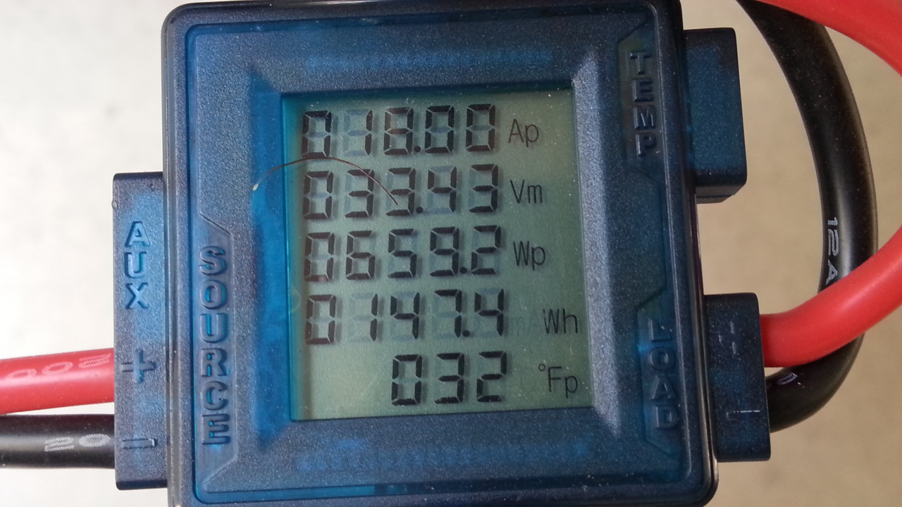

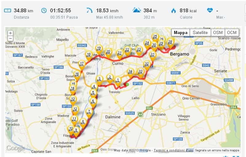

Alla fine del mio giretto il computer mi indicava un consumo di 818 Kcal ossia di 951 Wh, di questi 148 Wh me li ha prestati la batteria e i rimanenti 803 Wh dovrei averli messi io, cioè 690 Kcal, mica male se non ho sbagliato calcoli o conversioni.
Torniamo al giro, nella prima parte ho costeggiato il fiume Brembo, percorso misto tra sterrato e ciottolato e purtroppo le ruote le sentivo soffrire per la tipologia del percorso, per il mio peso di 85 Kg e la mancanza di ammortizzatori.
La seconda parte dopo aver attraversato un ponte ciclabile a Filago ho deciso di tornare a casa su strada normale pedonale e il navigatore ha deciso di farmi attraversare qualche campo per farmi risparmiare strada, ho deciso di premiarlo perchè odio fare strade battute da auto.
Arrivato a cinque km da casa, la sensazione che ho provato a pedalare era bellissima e non volevo smettere, leggera deviazione per città alta e qui purtroppo andare in salita su ciottolato ho messo a dura prova ruote e raggi, ma il motore tirava benissimo e quando sentivo le gambe mollare un colpettino di acceleratore mi permetteva di recuperare velocità e forza nelle gambe.
Finalmente sono arrivato in città alta, sudato e felice, controllato temperatura del motore (leggermente tiepido "OTTIMO"), temperatura centralina (calda ma non rovente, devo cambiare la locazione per farla ventilare).
Mi sono premiato con una pausa con vista della città e ho premiato la mia gola con una fresca bevuta.
Ultima parte del percorso, tutta discesa, toccato i 45 km/h, bellissimo scendere a quella velocità, immaginando il vento nei capelli (immaginando soltanto perchè di capelli non ne è rimasto neanche uno)infine e PURTROPPO arrivo a casa dopo 35 km, avrei continuato ma lo stomaco si stava ribellando.
Il kit va benissimo, unico difetto rumoroso quando si richiede potenza in partenza o in salita, dico rumoroso perchè lo sento ma non posso confrontarlo con altri modelli non avendoli mai provati, magari sono tutti così.
Grande soddisfazione su una salita di circa 15% ciottolato, davanti a me una MBK con il suo guidatore in apparente affanno, ho suonato il campanello, mi sono alzato sui pedali e con un colpo di acceleratore sono passato come un razzo, avrei voluto vedere la sua faccia quando ha visto una City bike con sottili ruote del 28 che soffrivano mentre mordevano i ciottoli passarlo in maniera così spavalda.
La batteria ha tenuto bene al termine indicatore LCD mi dava 2 dell 4 tacche mentre sui led batteria si era spento solo uno dei 5, probabilmete non indica in maniera precisa.
Ho riscontrato un difetto, penso dovuto al tipo di batteria, scaricandosi diminuisce la tensione e si nota parecchio sul tipo di assistenza che da al motore, diventa meno reattivo e veloce.
Di seguito le condizioni della batteria dopo il giro e i soui consumi.

Oggi giretto da 60 km di cui 35 di sterrato, consumo batteria 210 wh. Sulla strada tiene tranquillamente i 28 km/h e sullo sterrato viaggiavo dai 15 ai 20 km/h. Il
consumo poteva essere anche più basso, era presente sulla ciclabile tanta gente, e bisognava continuamente frenare e ripartire. Sono contentissimo del funzionamento del motore, a livello 1 assiste sufficientemente , ma se vuoi andare devi pedalare (ed è quello che voglio), ma se si presenta qualche ostacolo da superare o ti necessita di una accelerazione particolare basta dare un colpetto all'acceleratore e senti la bici che ti parte via anche da velocità di 18..20 km/h. Naturalmente acceleratore è a norma con cds, perchè è vincolato al pas.
Penso che con consumi così potrei tentare il giretto dei 100 km.
Ragazzi penso che la bipa sia peggio della droga, ne diventi dipendente. È bellissimo pedalare ,tra boschi, sentieri e costeggiare fiumi.
