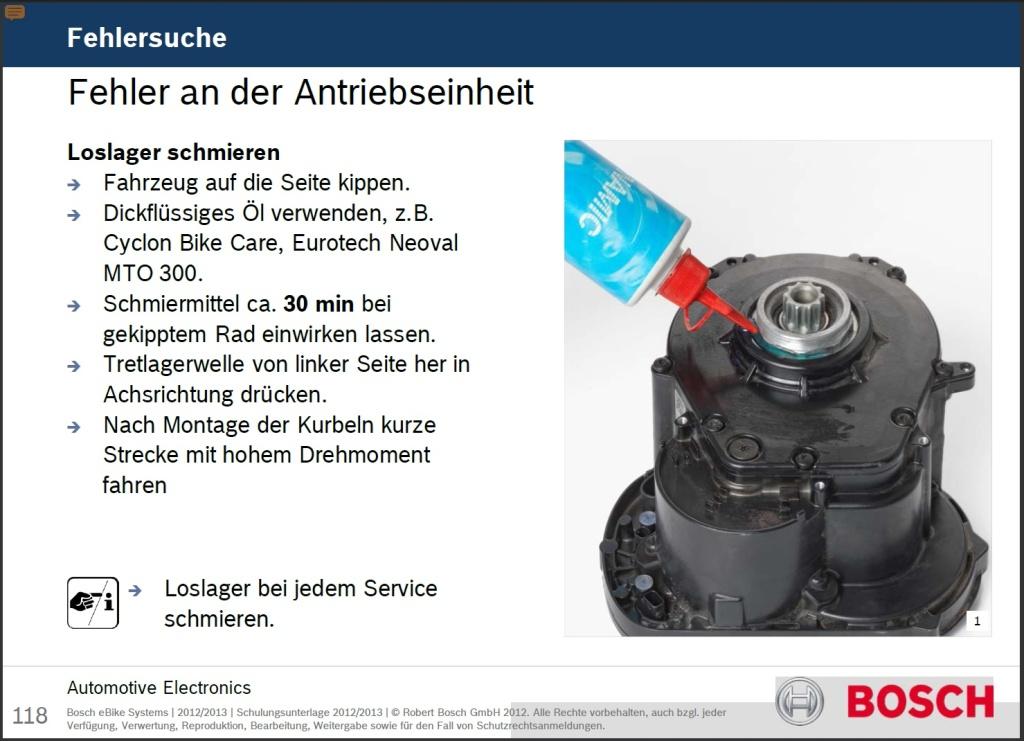

                      | Hai provato ad ingrassare i cuscinetti come da manuale? All'inizio nei primi tracciati più tecnici ed in particolare nelle salite molto ripide ho dovuto spegnere più volte la batteria e qualche volta son dovuto scendere dalla bici. La procedura è senza smontare i carter io invece ho aperto leggermente il motore ed ho ingrassato tutto quello che vedevo-potevo.  Per adesso il rumore non c'è più vedremo in seguito  |

                      | Ik, il problema è che pestando anche duro sui pedali con assistenza disinserita è muta come un pesce, lo sferragliamento aumenta proporzionalmente all assistenza, quindi proviene non certamente dalle pedivelle e dal cuscinetto dov'è trovano ancoraggio.. Il problema è all interno del motore dove è sigillato, probabilmente cè qualche dente della trasmissione compromesso, o un cuscinetto in via di grippaggio, prima di aaprirlo aspetto la garanzia..

                      | Fermo restando che aspetterei un controllo dal Centro Assistenza Bosch prima di fasciarmi la testa, faccio presente di aver provato una Hai che sgranava come una mitragliatrice, specialmente sforzando con la pedalata.
 Il rumore è sparito effettuando l'intervento di lubrificazione  con olio particolarmente denso, del pignone come indicato nel manuale Bosch e riportato già su altro Thread:
  94,81 KB

                | Alexino81Utente Attivo
   579 Messaggi
                      |  Inserito il - 19/08/2013 :  13:00:40
                      | Ora ho provato ad ingrassarla nei punti specifici, vedremo nel fine settimana come si comporterà, potrebbe avvenire il miracolo.. Cmq su una City bike elettrica ci può stare che non sia progettata per essere scannata ogni weekend, però pensavo che il Bosch avesse ampi margini di affidabilità anche se usato con alta assistenza..

                      | ciao Alexino, alla fine hai scoperto cos'era difettoso? L'hai mandata in assistenza???
                      | il secondo è il primo dei perdenti!
   579 Messaggi
                      |  Inserito il - 19/11/2013 :  19:00:59
                      | Continuo ad usarla che ticchetta, si è stabilizzato, ormai mi ci son abituato e anche questo weekend ha fatto bene il suo lavoro..

                | BicifacileUtente Senior
   1671 Messaggi
                      |  Inserito il - 20/11/2013 :  00:11:26
                      | "Continuo ad usarla che ticchetta, si è stabilizzato, ormai mi ci son abituato e anche questo weekend ha fatto bene il suo lavoro.." Il ticchettio del motore Bosch, quando si è presentato, lo ho risolto lubrificando il movimento centrale come indicato nel post di Nicot.
 Credo che sia meglio fare questo banale intervento piuttosto che abituarsi al rumore. La meccanica ringrazierà.
