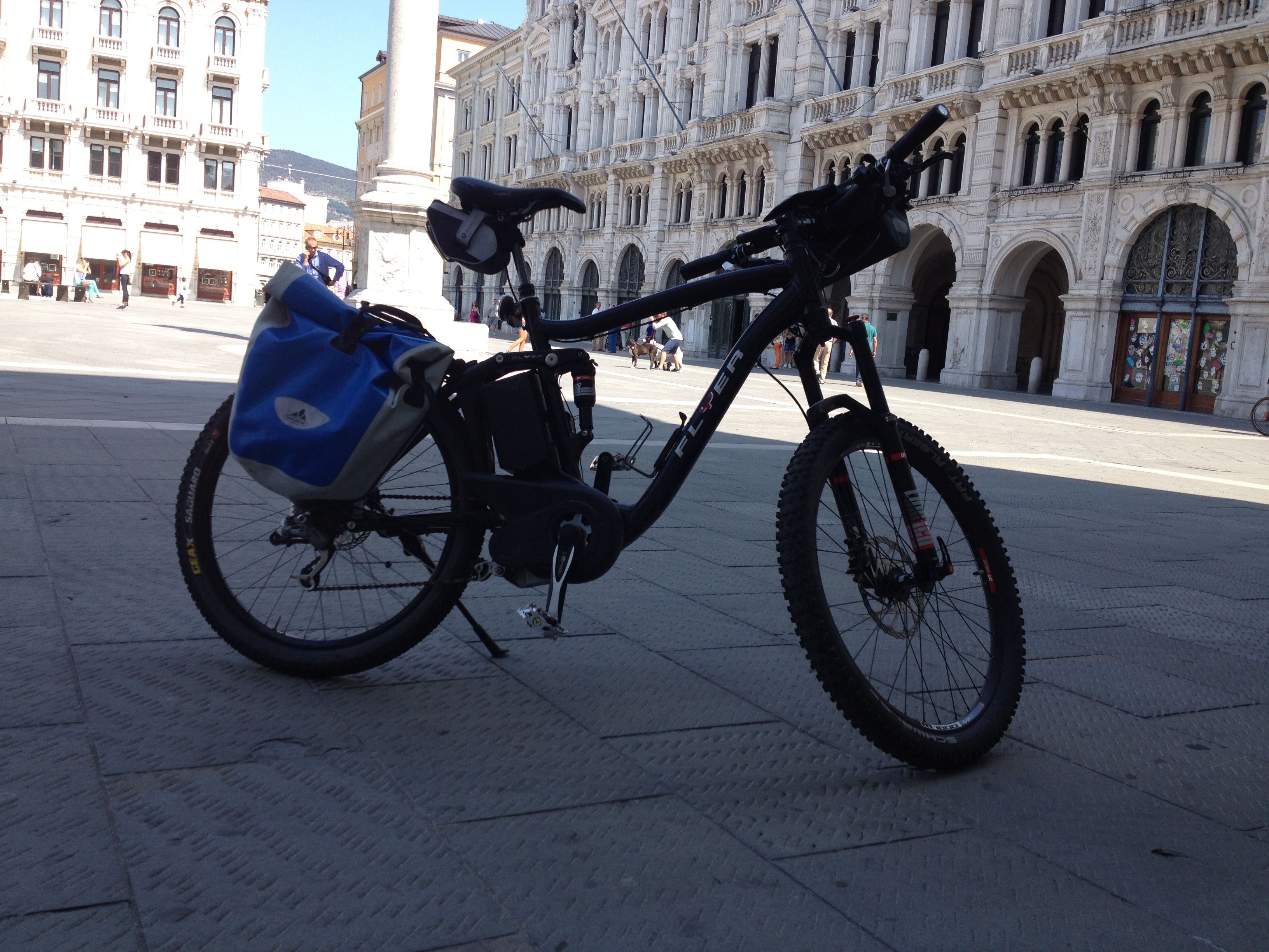

2456,79 KB
Questa è la mia bicicletta ideale e da me assemblata:
Per l'off road è biammortizzata con ruote tubless e canotto di sella regolabile, cambio sram dual drive e corona anteriore da 35 denti, motore 36 volt 350 watt, batteria unica da 15,4 ah 550 watt, piccola borsa sull'anteriore per oggetti e porta iPhone al manubrio, borsa sotto sella con tutto l'occorrente per le riparazioni compresa pompa, porta borraccia.
Per uso cittadino, portapacchi a smontaggio rapido senza attrezzi e borsa laterale, fanali ad alta efficenza comandati dalla batteria montati in posizione strategica, colorazione totale nera per non dare nell'occhio.
ferronis
604 Messaggi
Inserito il - 21/08/2013 : 14:55:49  Mostra Profilo  Visita l'Homepage di ferronis Invia a ferronis un Messaggio Privato  Rispondi Quotando
Mi dispiace per il formato della foto ma sono in vacanza seduto in piazza Italia a Trieste con l'iPhone e non riesco a ridimensionare la foto, se qualcuno può farlo ne sarei molto grato.
P.s.
Settimana scorsa per boschi in Austria ed ora a fare il turista per l'Italia.... Quando ho letto la discussione non ho resistito a fare una foto e inviarla.
