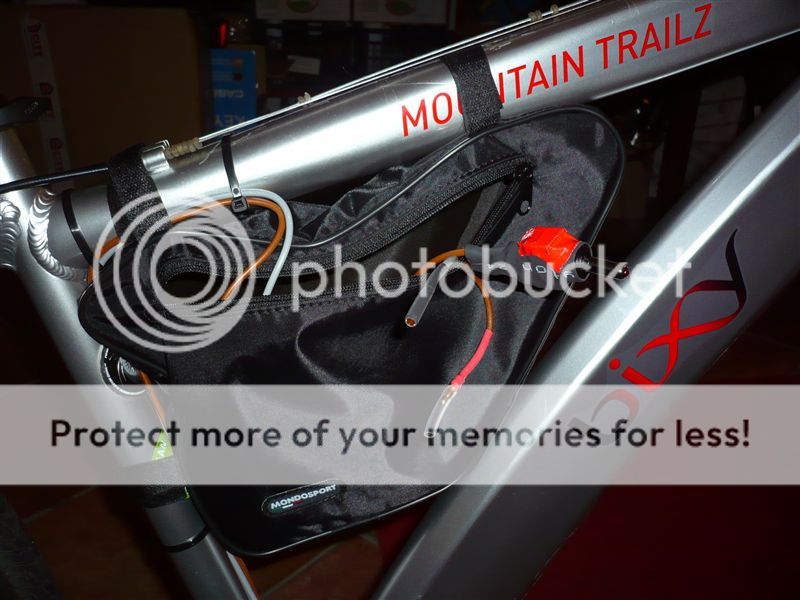

Ecco qui gli aggiornamenti: ho eseguito, in occasione della revisione di cavi e connettori, uno sdoppiamento dell'alimentazione che mi permette di collegare alla centralina una seconda batteria ausiliaria.
La prima batteria (originale) è una Ni-Mh 24V 9 Ah inserita nella canna inferiore.
La seconda batteria, da inserire all'occorrenza nel borsello sotto la canna superiore, è composta da una combinazione in serie di 2 batterie modellistiche Li-Po Hyperion CX da 4 celle ciascuna (14,8V) e 5 AH per un totale di 29,6 V e sempre 5 Ah di capacità, con 25C di scarica supportata.
Sulla alimentazione di serie (NimH 24V) è presente un interruttore sul lato della canna, per l'alimentazione ausiliaria ho installato sul cavo positivo un interruttore da cruscotto automobilistico che supporta 20 Ah.
Non essendo presente un circuito di controllo per le batterie ausiliarie Li-Po ho dovuto installare un voltmetro Integy su ogni batteria che mi permette di monitorare in tempo reale voltaggio di ogni cella e voltaggio totale di ogni pacco da 4 celle.
Posso in questo modo organizzarmi per passare all'alimentazione di serie senza rischi di rovinare le batterie Li-Po ausiliarie.
E ora qualche fotografia:
Visione di insieme dalla Bixy Mountain Trailz: le linee sono molto pulite e l'elettrificazione è quasi invisibile.
La estrema discrezione del motore Currie 180W brushless geared, nettamente più piccolo del pignone più grande (34 denti).
I connettori per le batterie ausiliarie con interruttore
Le batterie Li-Po ausiliarie con voltmetro Integy che indica il voltaggio, ad ogni lampeggio, di ogni cella.
I pratici e affidabili connettori che ho utilizzato per inserire l'alimentazione ausiliaria sulla alimentazione principale in arrivo alla centralina. Sono dei morsetti multipli ad aggancio rapido che garantiscono una tenuta formidabile a trazione e vibrazioni.
Ciao da Marco!!
