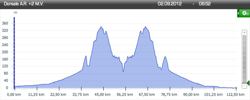

PROFILO ALTIMETRICO
29,08 KB

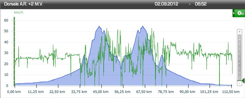

VELOCITA'
38,21 KB

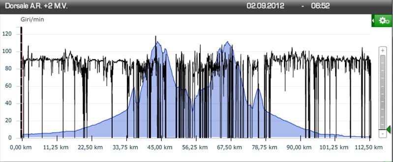

CADENZA DI PEDALATA
49,43 KB

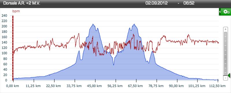

FREQUENZA CARDIACA
37,88 KB

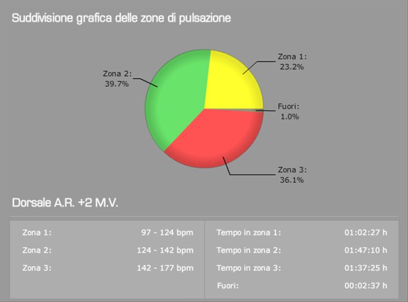

ZONE DI FC
27,46 KB
Come si può vedere solo per circa 1/3 del tempo (zona 3) lo sforzo è stato notevole, quindi tutto sommato l'impegno è stato moderato ...
