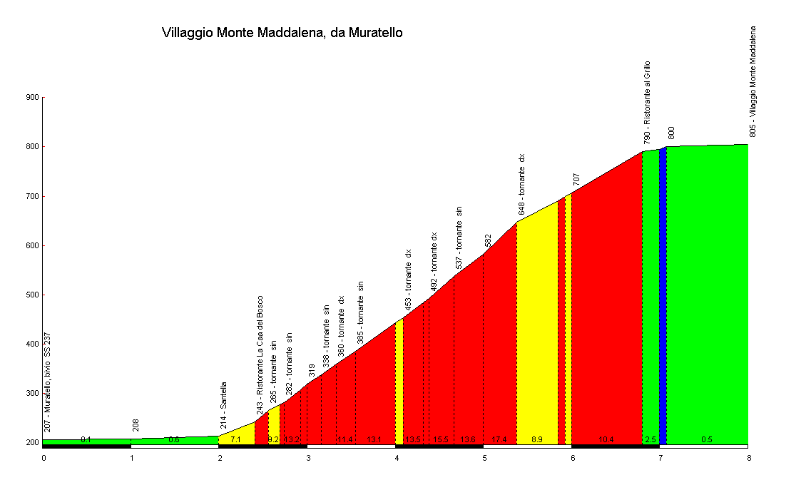

Certo che questa mia "passeggiata" pomeridiana non ha niente a che vedere con le mitiche imprese del grande Job ma a me e' sembrata un'impresa titanica quindi ve ne parlo.
Abito a circa 3 Km di distanza dalla partenza di questa strada che porta sul Mote Maddalena a Brescia
16,49 KB
Il mio sogno di ciclista della Domenica e' sempre stato quello di riuscire a salire sul monte Maddalena partendo da Muratello. C'e' un'altra strada che porte in cima a questa "montagna" molto piu' agevole anche se chiaramente piu' lunga, e che qualche volta ho anche affrontato con biciclette "tradizionali". Ma salire da quest'altra parte non c'ero mai riuscito.
Oggi visto la bella giornata ci ho provato "sottraendo" la Flyer c3 di mia moglie. Ho raggiunto l'inizio della salita utilizzando il motore alla minima potenza in quanto avevo paura che la batteria non riuscisse a portarmi fino in cima alla salita.
Quando la pendenza e' aumentata ho inserito la massima potenza ed inserito il secondo rapporto piu' morbito ed ho cominciato a salire. Ho tenuto il secondo rapporto in quanto pensavo di consumare un po' meno batteria dovendoci mettere del mio per tenere la velocita' un po' piu' sostenuta. Non so se ho fatto la scelta giusta. Appena avro' tempo riprovero' magari utilizzando il rapporto piu' corto. Per tutta la salita "ripida" (dalla Santella fino al ristorante il grillo) ho tenuta una velocita' che variava dai 7km/h ai 9Km/h a seconda delle pendenze. A circa 300 metri dalla vetta mi e' rimasta accesa una tacca della batteria. Ho percorso quei 300 metri impostando lown come potenza del motore per risparmiare la batteria. Ho fatto piu' fatica durante quei 300 metri che tutta la salita. Arrivato in cima mi sono bevuto una bella birra al ristorante il Grillo (faccio publicita' visto che e' di proprieta' di un mio amico..heheh), poi, dopo essermi ricoperto a dovere, mi sono buttato in discesa e sono tornato a casa. Purtroppo, come prevedevo, la batteria mi ha lasciato a piedi a circa 300 metri da casa, solo che gli ultimi 300 metri per arrivare a casa hanno una pendenza vicino al 20%. A dire la verita' penso un po' di ridimensionare la stima di pendenza della salita che mi porta a casa. Nel salire sul monte Maddalena ho riscontrato dei punti piu' ripidi di quelli che devo fare per arrivare a casa, ed ho visto che nel giro che ho fatto oggi, la massima pendenza e' del 17,4%
Comunque sia ho fatto in tutto circa 21 Km tenendo una media di 15.8 km/h ed un tempo totale in sella alla bicicletta di 1h e 20 minuti (oltre ai 20 minuti fermo a bere una birretta)
Ripeto che rispetto alla imprese Eroiche di Job questa faccia ridere, ma mio sto' allenando per prepararmi a diventare anche io presto un elettrobiciclettista magari con una bella t8 un po' piu' adatta alla mie dimensioni (aime il mio portafoglio sta' gia' pinagendo in previsione della prossima emorragia..........)

mm - a me sembra niente male pepizzi, è una salita davvero dura, complimenti
non sono sicuro che sia lo stesso sulla flyer, ma sulla giant se sali di marcia in salita obblighi il motore ad aiutarti di più, quindi mi chiedo se facendolo in prima non avresti risparmiato un po' di batteria (da 7,2 ah la tua se non sbaglio)

Per la fotografia hai ragione, mi sono mangiato le mani anche io arrivando in cima e non a potendo documentare l'accaduto. Prometto che la prossima volta porto la macchina fotografica. Per la birretta stai tranquillo era piccola e molto poco alcoolica. Se mi avessero fatto il palloncino ne sarie uscito indenne
Per Elle confermo che la batteria e' da 7,2ah. Anche a me e' venuto il dubbio del rapporto. La prossima volta ripetero' lo stesso identico percorso provando a salire con il rapporto piu' leggero. L'unica cosa che mi fa pensare e' la velocita' di salita. Non vorrei che diminuisse troppo.... visto poi che con il rapporto leggermente piu' duro non ho poi faticato cosi' tanto. Ma il test lo faccio senz'altro.

Grane Pepizzi... guarda che le pendenze di questa salita su certi tratti sono peggio del tanto decantato Zoncolan! Complimenti a te e alla C3 che si dimostra una bici molto valida.
L'unico limite sono le velocità ridotte, ma non pensare che con una serie T andresti tanto più veloce (fa parte della filosofia di costruzione), in fondo così ti godi il panorama...la birra ti aspetta lo stesso!
Per consumare di meno, la ricetta è facile: motore spento in discesa (consuma un po' anche se non pedali) e pianura con bici lanciata (così ti scaldi per la salita). In salita i consumi poi aumentano all'aumentare della marcia. La marcia più economica quindi si ha in prima a bassa assistenza, poi ci sono le altre marce che riesci a tenere a bassa assistenza e in fine ci sono le marce con l'assistenza massima. Okkio a non fare troppe ripartenze (lo spunto è un vero vampiro) ma dare continuità di cadenza.
