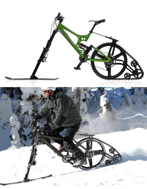

Inserito il - 19/11/2013 : 23:33:26  Mostra Profilo Invia a Paolo1 un Messaggio Privato  Rispondi Quotando
Con la neve di solito si scia ma se proprio si vuole andare in bici

Inserito il - 20/11/2013 : 10:28:29  Mostra Profilo  Visita l'Homepage di HUNO Invia a HUNO un Messaggio Privato  Rispondi Quotando
358,05 KB
Noi di Huno stiamo testando questo aggeggio su una Haibike....se vedete sulla nostra pagine Facebook c'è anche una foto.
http://www.facebook.com/huno.eu
Quando abbiamo i test vi facciamo sapere.

Inserito il - 21/11/2013 : 12:11:41  Mostra Profilo Invia a flavio287 un Messaggio Privato  Rispondi Quotando
Spettacolare non avevo mai visto una bicislitta!
