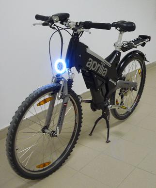

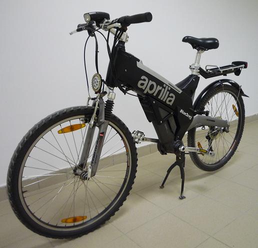

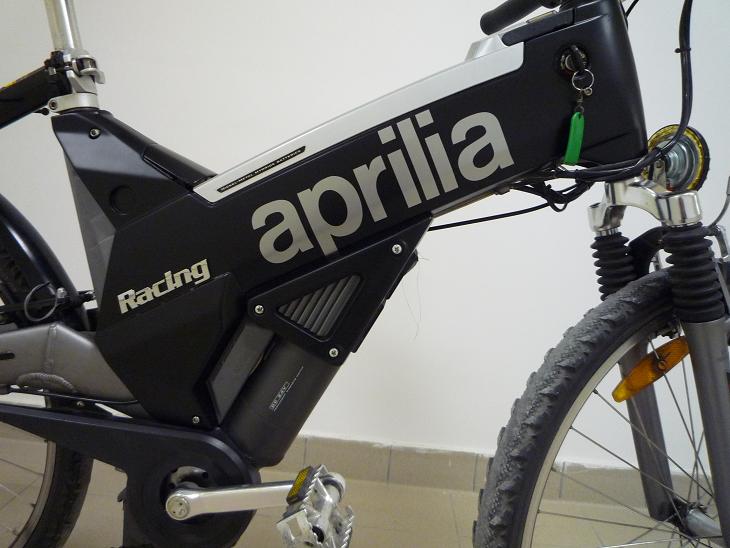

Ciao a tutti voglio farvi vedere una delle due mie aprilia enjoy,ho appena finito di riverniciare i fianchetti,spero vi piaccia

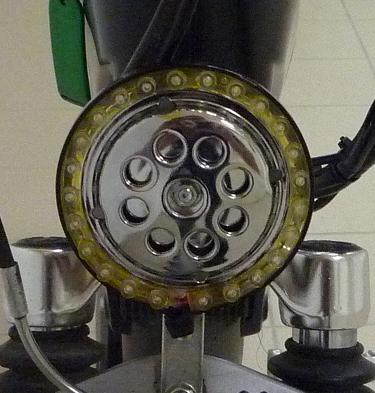

come vedete ho messo un claxson da scooter e intorno dei led bianchi

E' stato semplice:dopo aver acquistato un clacson universale per scooter(io l'ho preso cromato solo perchè mi piaceva montato a vista)ho girato intorno una striscia di 24 led bianco ghiaccio e fermato il tutto con una fascetta nera(il colore della bici)tiene molto bene e non si capisce che è una fascetta,il clacson quando suono spaventa anche me ahah è fortissimo

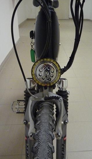

aaaa mi ero scordato di mettere la foto ingrandita

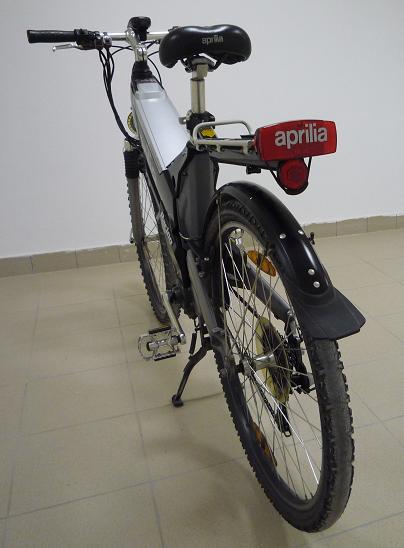

anche la foto da dietro

Ok, l'avevo intuito ma ora è tutto più chiaro. Complimenti per l'idea e il lavoro fatto sull'Enjoy.
