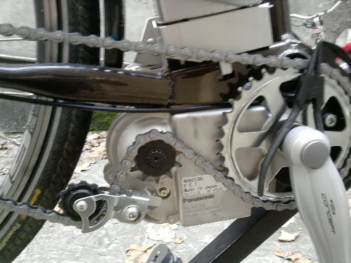

Sei in errore, la tua Proconnect ha un motore Panasonic,
questo per intendersi::
7,38 KB

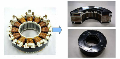

Questo è l'esemplare montato sulla mia Agattu:

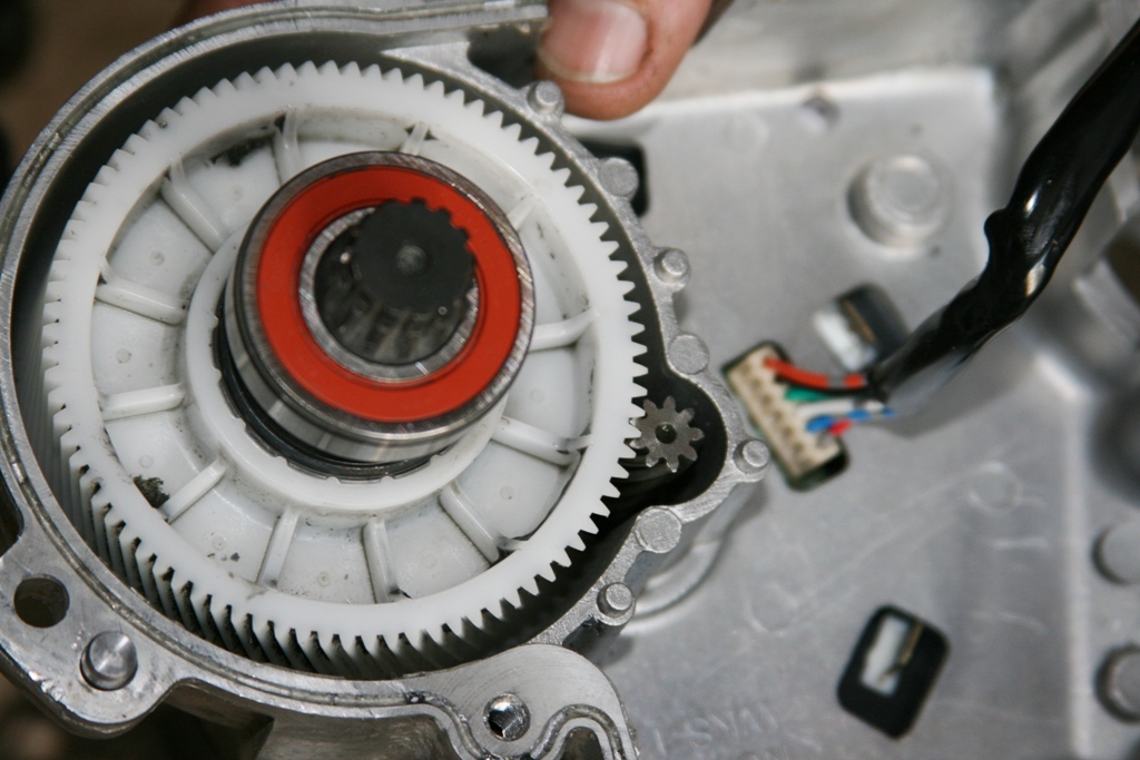

Dettaglio del riduttore di giri:
Dettaglio di Bobine e Rotore:
38,17 KB
Cinematica:
30,58 KB
