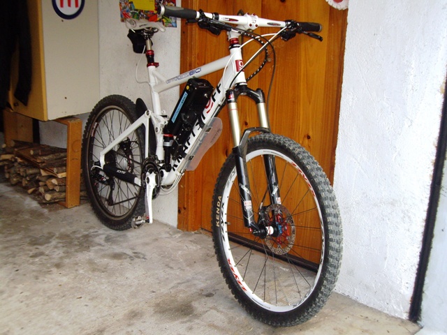

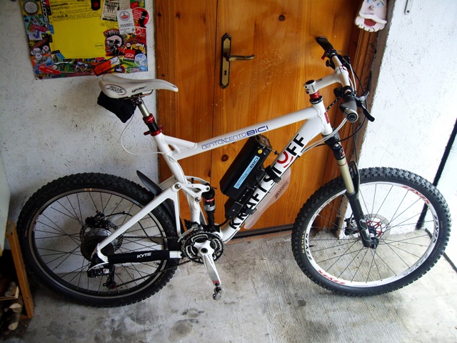

Innanzi tutto, mi sembra corretto presentarmi, sono Fabio, ho un negozio di bici in provincia di Imperia, appassionato di mountain bike, da poco inseritomi in questa "E-passion" (il nome dell'oggetto in questione).
Parlo di una mountain bike di alta gamma, elettrificata con un kit Alcedo/Bafang dimostratosi al di sopra di ogni aspettativa in fatto di autonomia e prestazioni.
E' evidente che essendo abbastanza allenati, l'uso che ne facciamo, è di moderato aiuto in salita sui lunghi trasferimenti,con lo scopo di raggiungere i single truck a scendere in condizioni fisiche "decenti" e non distrutti di fatica, o di un aiuto cospicuo nei tratti pedalati dei sentieri dell'entroterra Ligure, dove capita spesso di dover spingere, salire e scendere dalla sella.
Si aprono in effetti nuovi orizzonti, l'elettrificazione sarà a mio avviso, un fenomeno come sono state le "29" un paio di anni fà. Già alla fiera di Padova, parecchie case si sono impegnate con i kit pedalata assistita, vedremo.
Ciao, Fabio

Bella realizzazione, si può sapere il peso definitivo?

ciao,pesa 19,5kg.

ciao, il motore mi è stato consigliato da Alcedo,è un Bafang SWXH 36V 250W molto compatto e leggero, leggo nelle caratteristiche 195rpm con un peso di 2,9kg.
Si è dimostrato persino esuberante come prestazioni anche su salitoni fuoristrada molto ripidi.
come puoi vedere nelle foto, il mozzo è addirittura più piccolo del disco freno o del pacco pignoni,un ottimo compromesso.

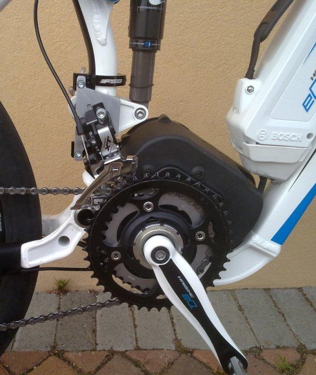

Come dice bene @Paolofrancescorossi il motore Bosch non viene venduto in kit ma come primo allestimento su mtb appositamente predisposte. L'Haibike come dici è stata la prima a montarlo all'interno della culla del telaio ma ora altre si stanno adeguando. Se vedi nella foto montando una corona da 32/33 come quella interna (quella esterna è infatti da 44) la culla protegge corona e catena come nessun'altra mtb solo muscolare.
Il peso dichiarato del motore è Kg. 4,0 e la batteria Kg. 2,4 - 2,6 a seconda del modello.

ciao, grazie per le informazioni, il progetto HiBIKE è veramente valido, ben fatto, peso accettabile, il grosso pregio della bici in oggetto è la buona qualità della parte ciclistica. In fiera a Padova c'erano molte bici elettriche assemblate frettolosamente o con parti meccaniche sotto tono.
Un discorso a parte meritano quelle bici trasformate in "elettrificate" dove quindi la parte "ciclo" è, come nel mio caso, la bici che già possedavamo, che conosciamo bene, di misura e che piace.
Sicuramente questo è un settore tecnologicamente in forte sviluppo, ho capito in linea di massima cosa intendevi per motori nel mozzo o motori centrali, le differenze e le caratteristiche, vedremo in seguito cosa si svilupperà. Ciao Grazie.

benvenuto e complimenti, realizzazione molto pulita
