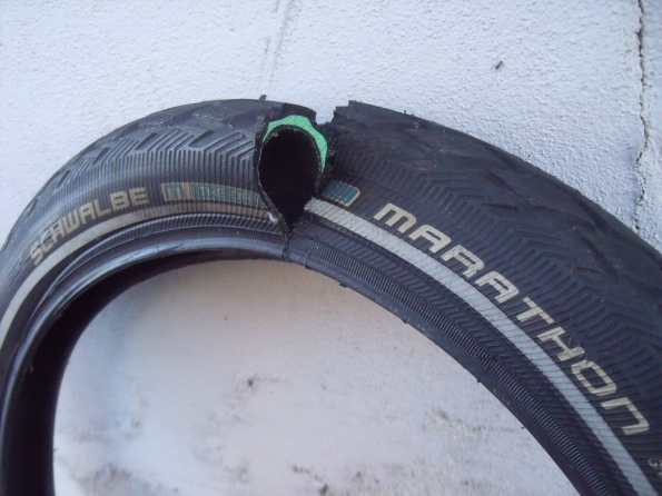

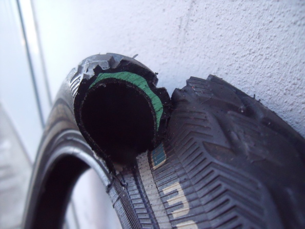

Inserito il - 05/01/2013 : 10:39:39  Mostra Profilo Invia a gigi35 un Messaggio Privato  Rispondi Quotando
dopo un bel po di tempo ho cambiato le gomme della mia pieghevole che erano ovali e mi facevano sussultare la bici,qui la vecchia discussione: http://www.jobike.it/forum/topic.asp?ARCHIVE=true&TOPIC_ID=11484&SearchTerms=,gomme,che,non,si,montano,bene l'anziano biciclettaio mi ha confermato che sono palesemente difettose e impossibili da mettere a posto ,ha provato a anche bagnarle con uno stick apposito della schwalbe essendone anche un rivenditore (si tratta di una specie di acqua e sapone) io non le avevo rispedite indietro perchè avrei dovuto pagare 17euro di spedizione e non sapevo cos'altro mi avrebbero spedito dato che via foto non riconoscevano la difettosità,mentre con 16euro ho preso due michelin,dovendo buttare i pneumatici ne ho approfittato per tagliarle con il seghetto e vedere com'è fatta la "green guard" che sarebbe il trattamento antiforatura,io mi aspettavo una fascia dura tipo una lamina di metallo ed invece è solo gomma di diverso colore ma della stessa consistenza del battistrada nero,la prova di consistenza l'ho fatta premendo con l'unghia sia sul nero che sul verde,quindi a mio parere come avevo già scritto una volta in passato un copertone sottile è più facile da bucare mentre uno più spesso è più efficace contro le forature,quindi molti pneumatici sono nominati antiforatura perchè sono più spessi.

Inserito il - 05/01/2013 : 11:20:48  Mostra Profilo Invia a Barba 49 un Messaggio Privato  Rispondi Quotando
In effetti gli oggetti che di solito penetrano nei copertoni delle bici sono assai corti, quindi ispessendo lo pneumatico si ottiene l'effetto che non riescono più a raggiungere la camera d'aria, tutto qui!
Se lo fori con una puntina da disegno la camera d'aria si salva, ma se usi un chiodino un pò più lungo l'effetto antiforatura svanisce... Le vende un ciclista dove spesso mi reco per passare il tempo e le avevo già viste sezionate nel kit dimostrativo che aveva in bottega.

Inserito il - 05/01/2013 : 12:33:17  Mostra Profilo  Visita l'Homepage di Stefanschen Invia a Stefanschen un Messaggio Privato  Rispondi Quotando
Mi sembra dalla foto che la parte verde sia abbastanza spostata lateralmente verso destra..... che sia nato lì il problema che era ovale??...??

Inserito il - 05/01/2013 : 13:09:18  Mostra Profilo Invia a gigi35 un Messaggio Privato  Rispondi Quotando
no è un problema di stampo non centrato,in foto la parte verde sembra spostata perchè il pneumatico è piegato per fare la foto,per essere dritta avrei dovuto tagliare completamente la gomma ma il pezzo che ho lasciato attaccato deve contenere due fili metallici che non sono andato avanti a tagliare perchè tanto quello che volevo vedere era già in vista.

Inserito il - 05/01/2013 : 16:27:21  Mostra Profilo  Visita l'Homepage di Stefanschen Invia a Stefanschen un Messaggio Privato  Rispondi Quotando
Adesso è chiaro! Si si è proprio così....

Inserito il - 05/01/2013 : 21:38:05  Mostra Profilo Invia a pixbuster un Messaggio Privato  Rispondi Quotando
Gigi - giacchè ci sei e per favore - fa la prova di penetrazione con un chiodo così ci dici se quella gomma verde e la successiva nera ... sono solo gomma ... o se hanno qualche altra virtù
36516 Messaggi
Inserito il - 05/01/2013 : 21:44:57  Mostra Profilo Invia a Barba 49 un Messaggio Privato  Rispondi Quotando
@Pixbuster: La prova l'ho già fatta io in bottega del mio amico: Se il chiodo è abbastanza lungo da superare la gomma verde la camera d'aria si fora! Infatti il test prevedeva l'uso di una cimice da disegnatori...

Inserito il - 06/01/2013 : 00:48:10  Mostra Profilo Invia a pixbuster un Messaggio Privato  Rispondi Quotando
cioè dite che non c'è un materiale che frena la penetrazione del chiodo, ma solo uno spessore maggiore !
36516 Messaggi
Inserito il - 06/01/2013 : 10:53:10  Mostra Profilo Invia a Barba 49 un Messaggio Privato  Rispondi Quotando
Se consideri che le poche forature che ho avuto sulle mie bici sono sempre state causate da oggetti che sono penetrati non più di 2-3mm all'interno del copertone vedi che in effetti funzionano bene...
Oltretutto, secondo il mio parere, se ci fosse uno ctrato di Kevlar dovrebbe trovarsi prima della fascia verde in modo da "deviare" eventuali oggetti appuntiti: Se la mettono al di sotto della fascia verde ci pensa proprio lei a mantenere il chiodo perfettamente perpendicolare facendo si che perfori il kevlar. !
Inserito il - 06/01/2013 : 11:04:50  Mostra Profilo Invia a gigi35 un Messaggio Privato  Rispondi Quotando
fatto! il chiodo nonostante fosse un pò zigrinato invece che liscio è entrato con la sola forza delle mie mani,unica accortezza è che la testa del chiodo essendo piccola mi faceva male al pollice e quindi ho usato una piastrina di metallo per allargare la superficie di appoggio;come potete vedere gli ho messo di fianco una puntina da disegno che non arriverebbe a bucare la camera d'aria,lo spessore del copertone nel punto più alto è di 7 millimetri.

vorrei aggiungere 2 annotazioni a questo interessante post di gigi: gli spessori in gioco e la resistenza alla foratura non sono i medesimi com la ruota ben gonfia, lo spessore risulta essere piu sottile e la resistenza alla foratura è per forza di cose inferiore. la prova sul campo comunque è inequivocabile, sembra una buona gomma. le ho appena comprate...non venitemi a smontare l'emozione che sta arrivando ...

Una considerazione...se ho capito bene le gomme sezionate erano delle Big Apple...
Ora ho controllato sul sito Schwalbe ed ê classificata con resistenza alla foratura 4 su 6.
Sarebbe interessante sezionare anche gomme con resistenza maggiore!
Inserito il - 11/12/2013 : 06:51:37  Mostra Profilo Invia a gigi35 un Messaggio Privato  Rispondi Quotando
no,quella che ho sezionato ed inchiodato è una marathon.
6392 Messaggi
Inserito il - 11/12/2013 : 08:44:04  Mostra Profilo Invia a leonardix un Messaggio Privato  Rispondi Quotando
Quelle di Gigi immagino siano le Marathon "standard" che hanno il "ripieno" verde di 3mm antiforatura "livello 5" mentre quelle che ha pilota e (simili) anche io fanno parte della famiglia marathon plus con il ripieno azzurro in caucciù da 5mm ed antiforatura "livello 6"
