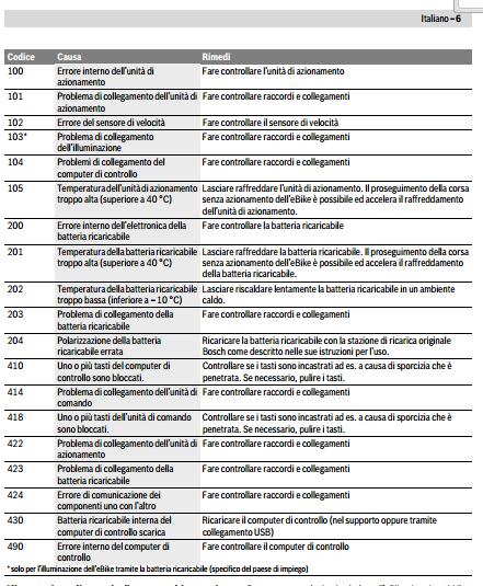

Inserito il - 07/10/2013 : 17:21:04  Mostra Profilo Invia a yagero un Messaggio Privato  Rispondi Quotando
Dopo appena 2000 km, e 5 mesi di utilizzo, il sistema Bosch accusa il suo primo guasto!!!
Il comando al manubrio non funziona correttamente, il livello di assistenza non può essere ne incrementato ne decrementato.
Prima di bloccarsi completamente il display visualizzava il codice di errore 418.
In generale il motore ha buone prestazioni, sicuramente troppo rumoroso per i miei gusti, sotto questo aspetto il Panasonic è imbattibile.
La batteria invece ha una durata ottima, e sempre pronta ad erogare un ottimo spunto anche quando è quasi scarica.
Staremo a vedere per l'assistenza...
Inserito il - 07/10/2013 : 19:18:23  Mostra Profilo Invia a dipigi un Messaggio Privato  Rispondi Quotando
Ok "apostata",
l'errore 418 è dovuto ad un problema banale: un tasto dell' Unità di comando è bloccato a causa di acqua/sporco, quindi devi controllare i quattro tasti ( + oppure - o WALK o "i")
Errori Intuvia:
73,63 KB
Quando invece il tasto sporco è sull'Intuvia l'errore è 410
con la pulizia dovrebbe andare tutto a posto (anche in questo caso il "vecchio e brutto" display Panasonic è migliore).
Tienici aggiornati!
La tua esperienza ci è preziosa.

Inserito il - 12/12/2013 : 10:16:45  Mostra Profilo Invia a yagero un Messaggio Privato  Rispondi Quotando
Vi aggiorno con news confortanti... è bastato un reset del sistema premendo il pulsante di accensione della batteria per 7 secondi per risolvere il problema!!!
Problema non documentato e che mi ha lasciato molto spiazzato... avevo pensato a tutto ma mai ad un problema di centralina!
Ovviamente con il Panasonic un problema del genere non si sarebbe mai verificato ;-)

Mi ha tratto in inganno il fatto che un solo pulsante aveva smesso di funzionare! A rigor di loggica il problema doveva essere di tipo Analogico e non Digitale, un contatto forse era saltato! E invece no! Sul manuale non è riportato alcuna procedura di reset!!! A indicarmela è stata un tecnico della Lombardo.
