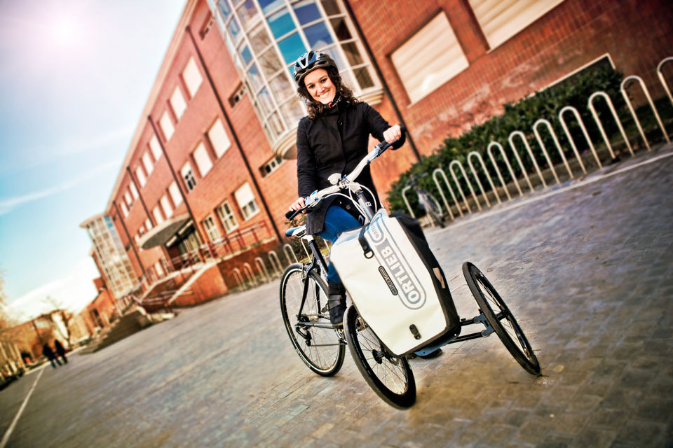

Buona giornata a tutti, dopo avere fatto un test sul sistema Noomad
147,68 KB
http://www.noomadbike.com/es/content/14-videos

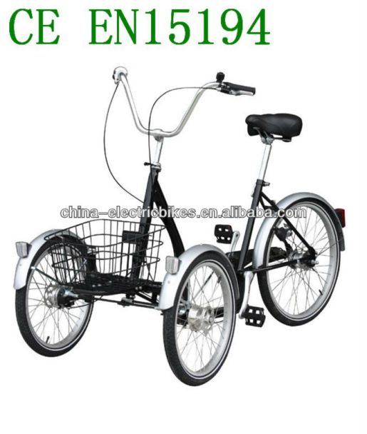

Ed avere stabilito che non era adatto alle mie esigenze in quanto è si bello a vedersi ed attira sicuramente l'attenzione e curiosità, ma non aumenta sicuramente la sicurezza e stabilità di guida, quindi non adatto a persone anziane o poco capaci nella guida di una bici, sono alla ricerca di un triciclo con questa caratteristiche cioè stabile anche da fermo e facile a guidarsi da chiunque, non deve viaggiare a velocità elevate sicuramente non oltre i 25Kmh anche meno, ed avere una larghezza massima di cm. 60/65 in modo da passare anche da una normale porta di casa, in Cina ho trovato questo modello:
43,96 KB
Bruttino a vedersi ma migliorabile esteticamente, il costruttore ne fornisce minimo 50 pezzi.
Qualcuno dei super esperti nelle ricerche su internet conosce un rivenditore o importatore che tratti qual'cosa del genere? magari anche un po' più bello e sportivo?

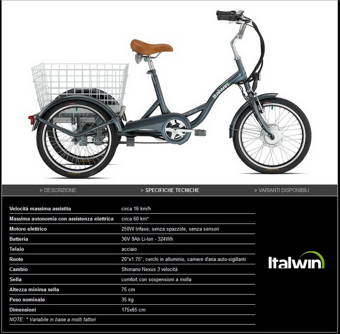

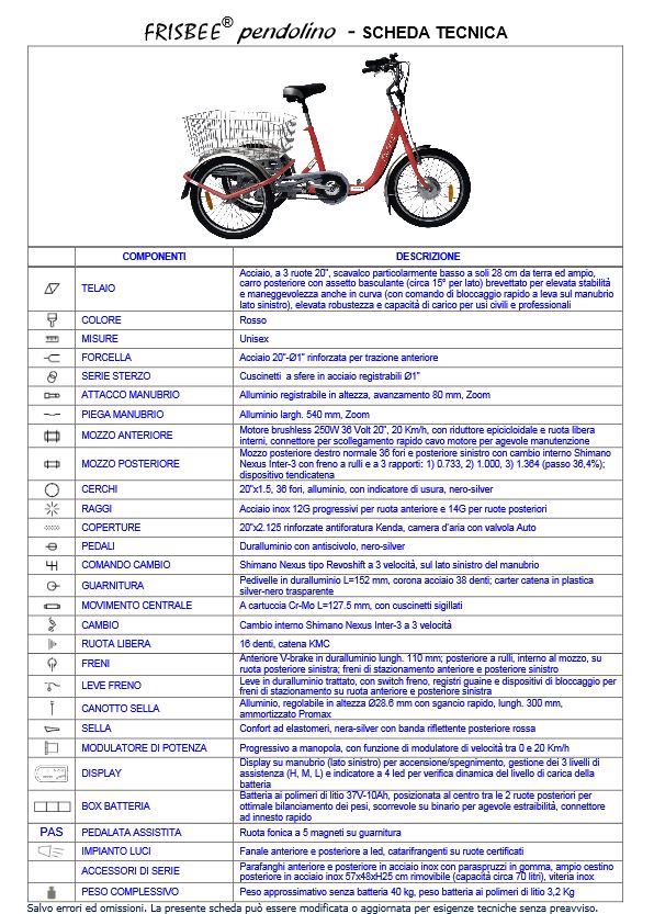

Questi li hai analizzati?
Sono entrambi stretti come indichi tu e hanno la possibilità di basculare in curva pur rimanendo in equilibrio da fermi

Per aumentare la stabilità da fermo e alle basse velocità basta che tu inserisca al Noomad un sistema di blocco del basculamento come ha il Piaggio MP3, in questo modo hai la bellezza a l'agilità in velocità e insieme la stabilità da fermo!
