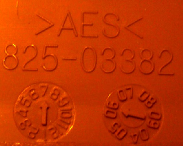

Riprendo la storia di questa batteria panasonic iniziata qui:
http://www.jobike.it/forum/topic.asp?ARCHIVE=true&TOPIC_ID=3453
Un test effettuato questa sera riporta i seguenti valori:
Il solito test di capacità dà sempre 4 led accesi su 5.
Prova scarica con carico di 100W costanti= 117,6W/h (al lampeggio ultimo led) - 4,605 Ah, quindi conserva ancora circa il 58% della capacità iniziale.
La batteria è del luglio 2006 come è stampigliato all'interno della scatola:
37,66 KB
Quindi la batteria ha 6 anni e mezzo, la vecchietta tiene duro !!!
