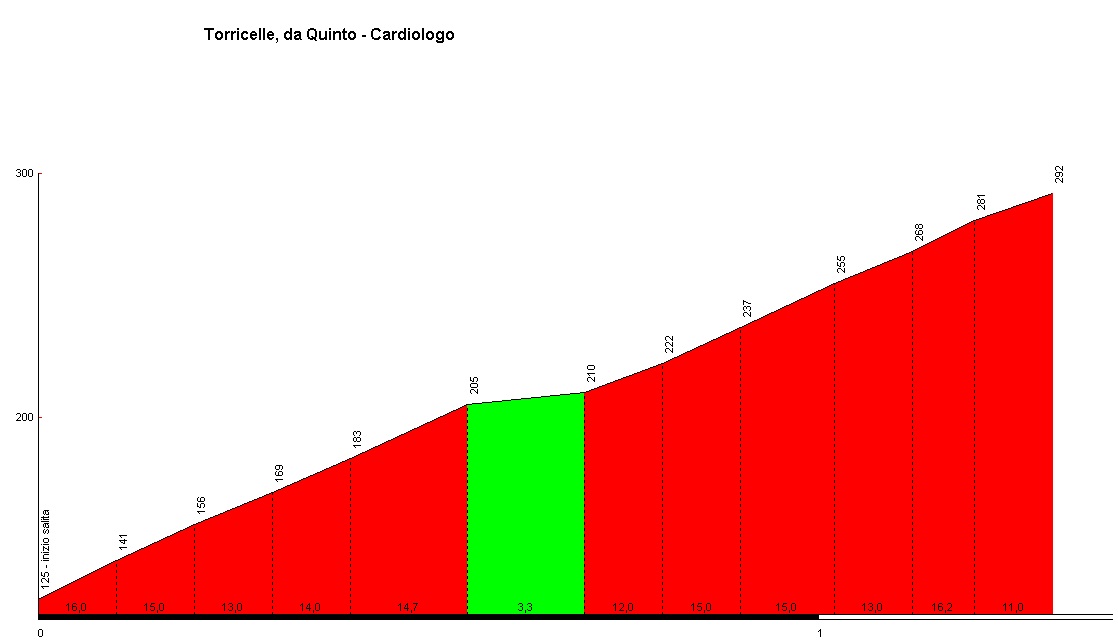

Stamattina dopo un giro in piano sono salito sulle Torricelle da Quinto, salita nota con il nome di "Cardiologo", 1,3 km al 13%
65,9 KB
Fatta in Tour alla media di 8,4 con il 32x28 e 32x36
Punta Veleno ha una pendenza media del 16% ma per ben 6 km.
Credo che ci vorranno 3 tacche piene in Tour. Da Verona a Magugnano ci si dovrà arrangiare con le proprie gambe.

Complimenti, circa 1.000 di VAM è un dato di tutto rispetto!
(anche se il tratto effettivamente era abbstanza breve)
