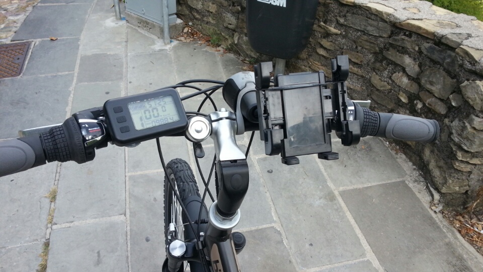

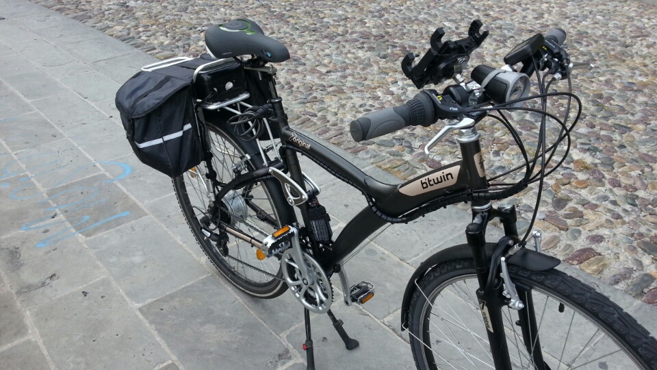

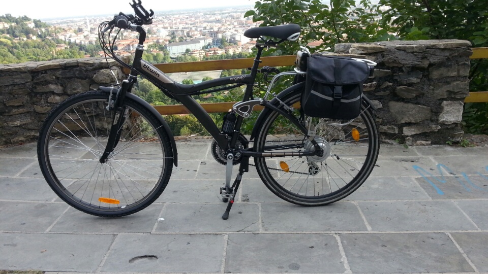

E siamo alla seconda esperienza di kittaggio, questa volta sono proprio contento del risultato e del comportamento della bici.
Anche se si tratta di una bici relativamente economica, la doppia ammortizzazione fa il suo sporco lavoro, addolcisce bene le buche e i salti e mi permette di affrontare gli innumerevoli dossi presenti sulle strade anche a 25..28 km/h.
Probabilmente l'ammo posteriore assorbe un pò di vibrazioni e il motore in accelerazione e in salita, quando da la max potenza (600 watt),fa molto meno rumore rispetto al posteriore rigido della bici precedente ( http://www.jobike.it/forum/topic.asp?TOPIC_ID=18080 ).
Su strade piane si arriva tranquillamente a 28 km/h e se si spinge sui pedali si arriva anche sui 32..33 km/h.
La limitazione è in salita, se si scende sotto ai 10 km/h il motore tende a sedersi e non spingere, se si riesce a stare sopra va che è un piacere. Oggi sono riuscito a ripartire da fermo grazie all'acceleratore su una salita del 16..18 %.
In attesa della Hai direi che sono proprio contento della bipa che userò tutti i giorni.
Per info, oggi ho festeggiato i miei primi tre mesi e 1000 km in sella a una bipa.
