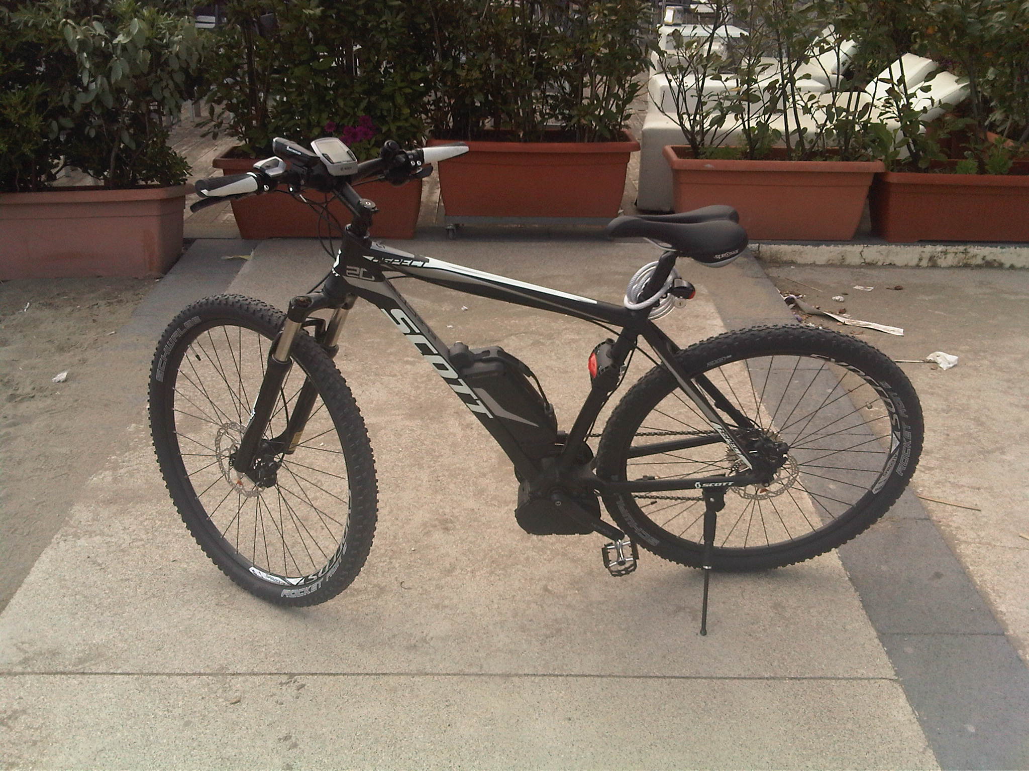

Robino
36 Messaggi
Inserito il - 15/04/2013 : 11:51:51  Mostra Profilo Invia a Robino un Messaggio Privato  Rispondi Quotando
Ecco qua,...il gioellino,...
Ieri uscita di una trentina di km in costiera amalfitana,....sono riuscito a fare senza problemi il salitone di Vietri sul Mare (per chi la conosce,... circa 2,5 km)per arrivare partendo da Salerno a Cetara,...bella passeggiata...avevo ancora molta carica in batteria, si è appena spenta la seconda tacca ( 5 tacche in tutto).Sono arrivato cmq a casa ,...stancuccio!
ciao

Giorgio_s
1668 Messaggi
Inserito il - 15/04/2013 : 14:16:03  Mostra Profilo Invia a Giorgio_s un Messaggio Privato  Rispondi Quotando
tonywine ha scritto:
......le prime volete passavo dalla MADONNA DI PIETRAQUARIA, è una collina di 10 km che sovrasta la mia città...
Per essere alta 10 km è una bella collina....
Perchè non compri una motorizzata centrale e ci metti al posteriore un bel Bafang CST!!!! così unisci il meglio di tutti i meccanismi...
@Robino: che dire della tua bipa, è ..... perfetta!!!!

vigiul
33 Messaggi
Inserito il - 16/04/2013 : 16:06:46  Mostra Profilo Invia a vigiul un Messaggio Privato  Rispondi Quotando
Bellissima BIPA
