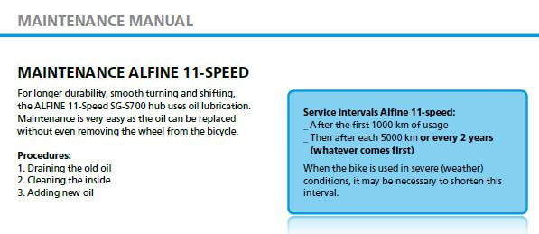

Tieni presente che anche per il tuo Alfine 11 Shimano
prescrive gli stessi intervalli di manutenzione:
30,6 KB
ma in questo caso non è necessario smontare perchè la procedura prevede semplicemente che il cambio sia drenato dell'olio contenuto e riempito. Non è nemmeno necessario tirare giù la ruota...

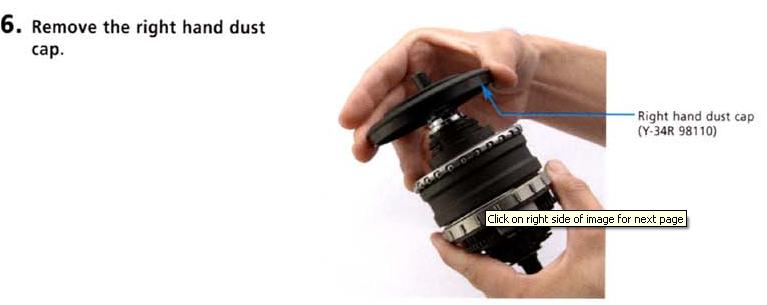

Quello che mi indichi è semplicemente il coperchio in gomma parapolvere destro.
E' inserito a pressione e se non riesci a toglierlo a mano aiutati facendo leva con un cacciavite piatto grande evitando di fare troppa pressione per non bucare la gomma.
Dust cap DX:
20,36 KB
per comodità allego le istruzioni complete tratte da sheldonbrown e relative al cambio 8r20 :

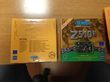

http://www.ridewill.it/p/it/kmc-525240170-catena-1-2-x-1-8-per-spin-bike-e-bmx-z510h/30315/
il codice articolo corrisponde alla Z510HX da 116maglie del catalogo goriaccessori ma per scrupolo si potrebbe anche chiamare e farselo confermare. Quando io comprai lo stesso articolo da Capobianchi in effetti mi arrivarono quelle giuste.
Ho mandato una mail a ridewill che mi ha risposto in tempo reale con la foto dell'articolo (ne ha dieci in magazzino):
Z510H:
20,93 KB
quindi non è esattamente la HX che nelle informazioni commerciali di KMC ha in più il trattamento termico che la rende "Longlife"...
