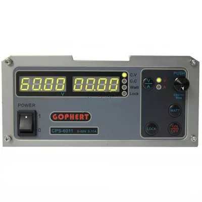

Inserito il - 21/01/2019 : 10:59:59  Mostra Profilo Invia a zeccato un Messaggio Privato  Rispondi Quotando
Ho trovato questo interessante:
CPS-6011 60V 11A Gophert
incluso sped. 150, 2,5kg., 500w.
Lo usero' per caricare la batteria
48v. (senza bms), fino al 90x100, a casa e nei lunghi tragitti.
Se inserisco i buzzer mentre carica non causa danno vero?
cosi' vedo i volt 16s delle singole celle).

6828 Messaggi
Inserito il - 21/01/2019 : 23:51:58  Mostra Profilo Invia a MilleMiglia un Messaggio Privato  Rispondi Quotando
Non puoi usare l’alimentatore per caricare le batterie, a meno di non mettere un diodo Schottky

6828 Messaggi
Inserito il - 22/01/2019 : 11:05:40  Mostra Profilo Invia a MilleMiglia un Messaggio Privato  Rispondi Quotando
Scusa ti faccio una domanda io, poi rispondo alle tue... ma 500W perché???
Davvero vuoi caricare la tua batteria con 8-10A??? Non ho mai caricato neanche le lipo o le A123 con corrente così tanto alta.. e il tuo bms sei sicuro che possa sopportare una corrente di carica così alta?? Verifica comunque secondo me sfondi la batteria ..
Poi comunque l’alimentatore non si spegne quando la batteria è carica. O metti un timer o lo spegni tu.
Il diodo lo devi mettere in serie tra l’alimentatore e la batteria. Prima anche di un eventuale wattmetro.

6828 Messaggi
Inserito il - 22/01/2019 : 11:28:18  Mostra Profilo Invia a MilleMiglia un Messaggio Privato  Rispondi Quotando
Leggo ora che vorresti usarlo per caricare SENZA BMS ... ma scherzi?
Non farlo, come pensi che si bilancino le celle??

zeccato
1347 Messaggi
Inserito il - 22/01/2019 : 12:43:12  Mostra Profilo Invia a zeccato un Messaggio Privato  Rispondi Quotando
Avevo scritto (vecchia batteria): 48v. 30A.
la carico (all'80x100) nel bar o altro a 8-10Ah senza bms, ma ho i buzzer
x controllare a vista, solo quando vado in Citta' che dista 50km.
Poi ho letto ulteriormente, e sembra
che sia anche una specie di cv.
Si puo' vedere qui' (questo e' da 1000W):
https://endless-sphere.com/forums/viewtopic.php?f=14&t=69195&start=25
https://m.it.aliexpress.com/item/32280034376.html?trace=storeDetail2msiteDetail
Modificato da - zeccato in data 22/01/2019 12:51:05
6828 Messaggi
Inserito il - 22/01/2019 : 12:59:28  Mostra Profilo Invia a MilleMiglia un Messaggio Privato  Rispondi Quotando
I buzzer bilanciano? Se la risposta è no, imho, fai del danno

36682 Messaggi
Inserito il - 22/01/2019 : 13:09:07  Mostra Profilo Invia a Barba 49 un Messaggio Privato  Rispondi Quotando
Nelle ricariche veloci alle colonnine da 45Kw i BMS non lavorano affatto, iniziano a lavorare se fai la ricarica completa, non quella all'80%: Scusami, a parte la corrente di ricarica troppo elevata (concordo) cosa c'è di strano nel caricare una batteria al litio fino all'80% direttamente con un alimentatore o un caricabatteria normale? Non è quello che avviene normalmente quando colleghi un caricabatteria e pi lo spegni prima del tempo perchè hai fretta? Si chiama "biberonaggio" ed è consentito.
In casi come questo i caricatori o gli alimentatori da banco lavoreranno solo in CC (corrente costante) ma la ricarica in CV (tensione costante) riguarda solo l'ultimo 5% del processo di ricarica, quello in cui avviene il bilanciamento, quindi non ci sono problemi: La corrente scelta da Zeccato invece è un po' alevata, secondo che celle ha rischia di danneggiarle.

zeccato
1347 Messaggi
Inserito il - 22/01/2019 : 13:30:42  Mostra Profilo Invia a zeccato un Messaggio Privato  Rispondi Quotando
In casi come questo i caricatori o gli alimentatori da banco lavoereranno solo in CC (corrente costante) ma la ricarica in CV (tensione costante) riguarda solo l'ultimo 5% del processo di ricarica, quello in cui avviene il bilanciamento, quindi non ci sono problemi: La corrente scelta da Zeccato invece è un po' alevata, secondo che celle ha rischia di danneggiarle.
Siccome mi serve di 500w (per i tragitti
oltre i 70km.), e spendere 100€ x 1 caricatore?, mi conviene prendere quello a 150€ e posso usarlo per molte cose,
incluso alimentare il charger balancer.
Poi non penso che fa danno se carico
una batt. 48v. 25A (lifepo4 3c) a 10A (meno del 0,5),
6828 Messaggi
Inserito il - 22/01/2019 : 13:37:08  Mostra Profilo Invia a MilleMiglia un Messaggio Privato  Rispondi Quotando
Non so cosa c'entra comunque il discorso delle auto alle colonnine, inquina il post è basta.
Invece resta il fatto che da sempre si sconsiglia fortemente la carica senza BMS, men che meno con alimentatore da banco...
poi Sergio scusa ma fai pace con le cose che scrivi. .. sennò viene fuori una gran confusione e niente di costruttivo
Allora..
Con questo alimentatore non puoi assolutamente caricare una batteria formata da più celle collegate in serie, ti occorre un BMS, altrimenti alcune celle si caricano oltre il previsto e si danneggiano.
Puoi però caricarci una singola cella o un parallelo di celle, ma devi stare molto attento nel regolare la tensione, se eccedi anche di poco fai un danno.
PS) Di certo quell'alimentatore non si spegne da solo alla fine della carica!!!

36682 Messaggi
Inserito il - 22/01/2019 : 13:54:55  Mostra Profilo Invia a Barba 49 un Messaggio Privato  Rispondi Quotando
C'entra e non inquina il post, serve solo a far comprendere che tutte le auto elettriche possono fare ricariche all'80% senza fare nessun bilanciamento e senza che la batteria si danneggi...
Se questo vale per le costosissime batterie per auto perchè non deve valere per le batterie delle bici?
Spiegami poi in cosa mi sono contraddetto, è ovvio che NON si può fare una ricarica COMPLETA con un alimentatore da banco non provvisto di funzione CC-CV e perdipiù senza avere un BMS a bordo, ma si può fare tranquillamente un rabbocco all'80% senza nessun rischio: Perchè la cosa (praticata giornalmente da tutti i possessori di auto elettriche) ti pare così stravagante?
Non credo popi che non ti sia mai capitato di dover interrompere una ricarica a metà o anche all'80-90% perchè ti occorreva la bici elettrica, io l'ho fatto diverse volte durante le soste per un panino o altro e lo rifarò ancora sicuramente!
Quanto al fatto che l'alimentatore o l'eventuale caricatore non si spengano da soli è ininfluente, è ovvio che chi fa un rabbocco interviene sempre in prima persona e stacca la spina quando ritiene che la ricarica sia sufficiente...

comprato il CPS-6011 60V 11A Gophert,
oggi e' arrivvato,
ho iniziato a caricare (senza diodo)
la batteria al 80x100, sembra tutto ok,
120 + 41 euro,
per ora soddisfatto.

Per ora carico al 90xcento senza
bms (rischioso) 2 batterie lifepo4 16s,
(una ha otto anni quella da 28A 2-3c continui),
impostato a circa 54,7v 5-7A all'inizio carica
a c.c poi vicino alla fine entra in c.v e
scendono gradualmente gli A,
quando arriva a 1,5A stacco,
per sicurezza sulla fine controllo con test
la cella piu' debole che si riempie prima.
Poi provero' a 55,2v e stacco a 2A,
oppure 56v e stacco appena si accende il c.v,
ma dato il rischio controllo con test.
Non ha hvc cioe' non si spegne da solo.
Quando scende di A: è la resistenza della
batteria sovracaricata che causa la caduta
degli A accettati,
a proposito qualcuno mi ha detto che
tenere troppo a lungo l'assorbimento del c.v
potrebbe stressare la longevita'
della batteria. dunque se e' vero, e' sconsigliato
ad aspettare che scenda fino a zeroA.
Sto pensando ad un monitor 16s
che ha(alto volt cella) Hv alarm,
se mi convinco forse lo comprero':
CHARGERY BM16LF 3S-16S.
Per li-ion consigliano di caricare con bms,
dato il pericolo maggiore.
