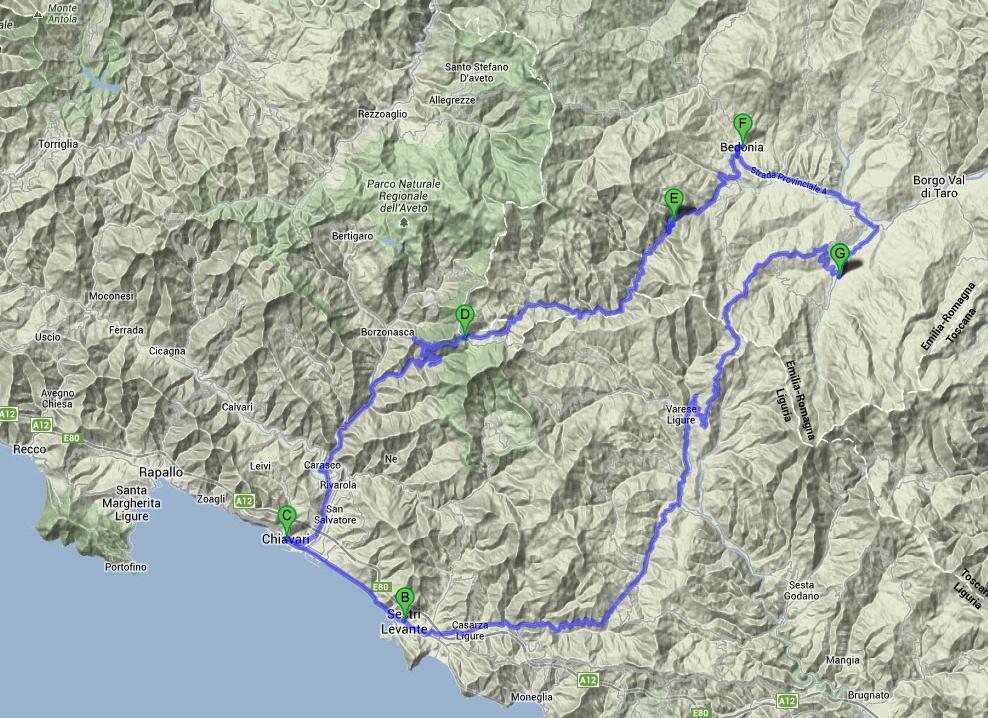

Obiettivo della spedizione: andare giù in Liguria, verso Genova, ma poi si è fatto un giro circolare in giornata ritornando dal Passo del Bocco..
Albareto 500m slm
Passo Cento Croci 1080 m slm
Sestri Levante 0 m slm
Chiavari 0 m slm
Passo del Bocco 960m slm
Bedonia 500m slm
TOTALE distanza circa 140km

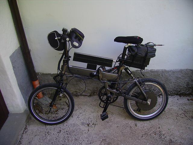

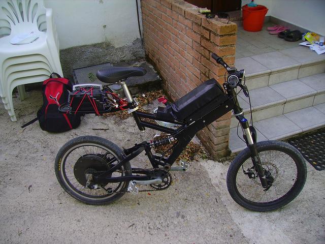

Biciclette alla partenza: le due pieghevoli monsterizzate.
Qui si parte subito con una saldatura di emergenza al mio connettore audio a cui si era staccato un filo. per cui si vede spuntare il saldatore dietro al portapacchi dove alloggio il carichino . meglio
portarselo dietro..
76,81 KB
alex ha montato il portapacchi col pacio batteria ausiliario. lui ha
48 celle lipo nanotech 8Ah per un totale di 1382Wh di energia elettrica immagazzinata.
90,41 KB

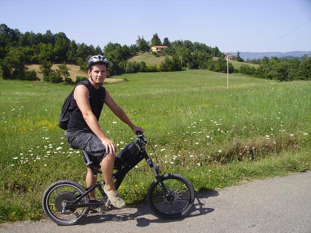

partenza dalla casetta di alex_audi belli carichi:
103,21 KB
101,18 KB

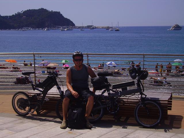

arrivo al mare con le due baics
77,42 KB

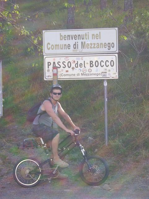

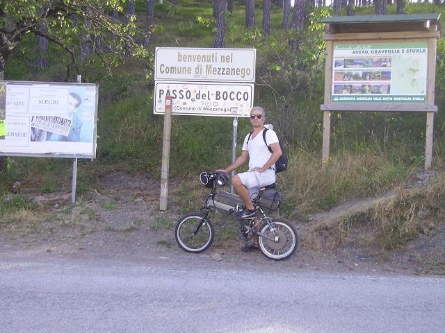

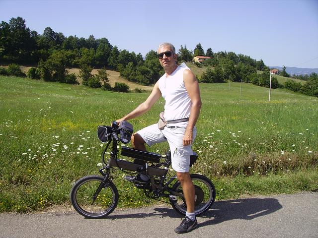

dopo pranzo e ricarica a Chiavari gentilmente offerti dai parenti di alex_audi ritorniamo su da un altra strada per il Passo del Bocco, una bella salita costante non eccessivamente ripida ma lunga.
arriviamo al passo verso tardo pomeriggio:
69,76 KB
87,08 KB

L'acceleratore è molto progressivo per cui è molto ben gestibile per me. Non ho mai corso il rischio di impennare
per sbaglio. Certo che se uno proprio lo vuole fare, ci riesce molto bene
Posso solo dire che la Dahon Jetstream elettrificata (così) è una delle bici più divertenti che ho mai avuto!
Il giro è stato sicuramente una piccola avventura e un test ben riuscito di quanto aiutino le "ruotine" ad andare in salita: consumi contenuti fatica contenuta.
Le discese poi sono state divertentissime perché quelle due bici nello stretto sono veramente molto maneggevoli (freni buoni, gomme serie, nessun problema).
Abbiamo ricaricato di circa 576Wh a Chiavari (in un paio di orette) per cui stimerei un consumo totale di 1700Wh per il
percorso fatto. Sono 12Wh/km.
Abbiamo capito che ci vogliono delle batterie buone per fare la salita, cioè NON devono droppare. Le mie flightmax nuove
si sono comportate bene, quelle usate NO perché droppando non ritornano mai tutta la carica senza entrare in zona stress.
Per questi percorsi e in questa configurazione non ci serve tanta potenza ne correnti elevate ma una batteria che eroga la
sua carica fino in fondo.
Consiglio le nanotech come quelle di alex (per chi vuole le lipo) vanno veramente benissimo. Inoltre anche se aveva 4 celle in più il suo pacco era più piccolo del mio. Sono veramente compatte.
