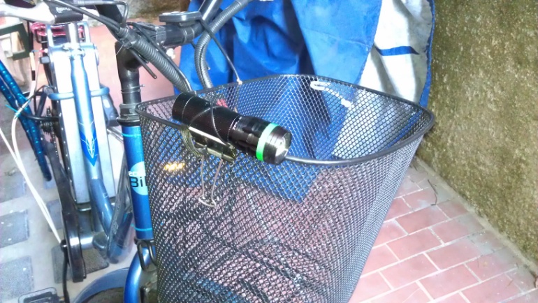

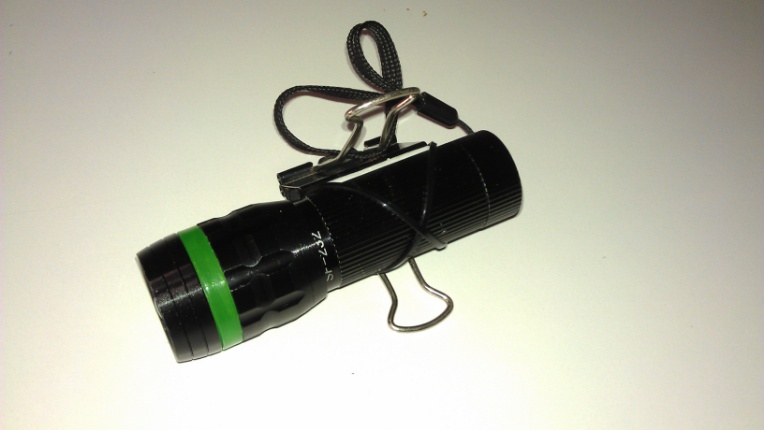

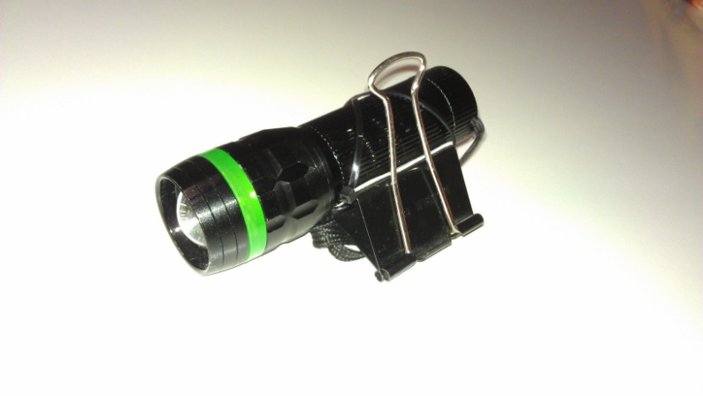

Luci: la luce posteriore di serie non è molto visibile, infatti ho aggiunto anche una luce a led lampeggianti molto luminosa , mentre all'anteriore (che di serie non ha niente) ho realizzato un faretto "da cestino" utilizzando una luce a led cree presa a pochi euri presso un megastore cinese qui in città e realizzando il supporto con una pinza per i fogli (quelle nere con le leve ripiegabili) che viene fissata sul bordo laterale del cestino. Il risultato mi sembra valido e rapido nel rimuoverlo; vorrei duplicare la realizzazione anche per l'altro lato. Batterie ovviamente ricaricabili.

Mi ritrovo in molte cose che hai scritto , zampalesta , in particolare sul freno anteriore ,come scritto in altra discussione . Potresti postare foto del faro anteriore ? Vorrei smontare quello originale , da presepe ,e la rumorosissima dinamo che lo alimenta .

Ciao, scusa se rispondo solo ora, ma in questi giorni sono arrivato a casa molto tardi e complice il buio e la stanchezza, ho fatto le foto adesso....
La torcia è fissata con del biadesivo 3M (non quello sottile come il nastro da disegno, ma quello un po' "spugnoso") e due fascettine, tanto per essere sicuro di non perderla per strada....

Il fissaggio (e la rimozione in caso di sosta) sul fianco del "cestino della spesa" è rapido....
181,36 KB
Tre ministilo (AAA) ricaricabili completano il tutto...
A breve raddoppierò anche sull'altro lato.
