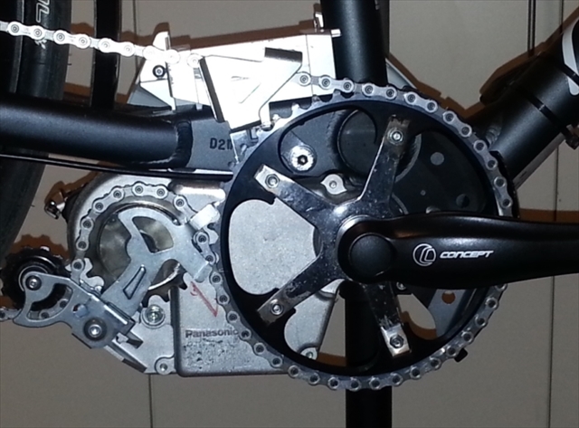

Alla ricerca dei limiti estremi, testato ieri (in area privata) l'assetto 44-17-11/36 della mia Valentina (Panasonic 26V) equipaggiata con Big Power (1.000Wh): spettacolare a 102-104/min!
Morale:
PANA 26 FOREVER!!!!!
(Si lo so che il Bosch ormai sta monopolizzando il mercato, ma a me piace comunque il buon vecchio Pana 26 che si difende ancora egregiamente!)

Ma corona da 44 e pignone 17 dove li hai presi? Ci stanno dentro il carter?

@Iw6, no, non ci sono in commercio né pignoni da 17, né corone da 44 per il Pana: tutto autoassemblato!
Con qualche piccolo adattamento ci stanno giusti, giusti nel carter. Oltre non credo che si possa andare!

Inserito il - 03/12/2013 : 06:36:14  Mostra Profilo Invia a Bengi un Messaggio Privato  Rispondi Quotando
Nicot ha scritto:
Eh Ben, qui ci vogliono i dati del Gps.........
@Nicot, niente GPS. Ho il software che non va sul nuvo computer e allora l'ho praticamente abbandonato ...
Comunque con tale assetto il tranquillo Pana 26 diventa una belva () che deve essere adeguatamente "domata" ...
Il problema maggiore è avere sempre il rapporto giusto in base alla velocità. Specie con i rapporti più lunghi in fase di rilancio è molto frequente incorrere nei tagli di potenza dovuti al raggiungimento del fondo-scala del torsimetro. Occorre insomma dosare molto attentamente la coppia perchè evidentemente il sensore di sforzo è tarato "basso", cioè non è adatto a rilevare spinte molto elevate sui pedali.
In pratica occorre lavorare sempre molto col cambio proprio per riuscire ad essere sempre molto agili e limitare così i picchi di coppia.
Insomma, si sente che tutto il sistema (trasmissione, torsimetro, ecc.) sono proprio al limite e devo dire che quando ho iniziato a spingere a tutta, l'ho fatto con un po' di apprensione: il timore era quello di distruggere il torsimetro o di disintegrare gli ingranaggi ...
Con questa configurazione estrema, la bipa è sì molto prestante, ma ha un comportamento molto nervoso ...
Ho fatto questo esperimento solo per capire i limiti del Pana 26...
Credo comunque che tornerò quanto ad una configurazione più tranquilla!

@Marco, in effetti per spingere bene il 41-11 su ruota da 28" c'è da impegnarsi a fondo. C'è da dire che le basse temperature di questi giorni di certo non aiutano...
La sensazione è che con temperature più miti ci sia ancora un po' di margine di ulteriore miglioramento.
Le punte massime di velocità si ottengono solo in progressione, previo lungo lancio della bipa: quindi ovviamente niente sgommate o accelerazioni brutali in fuorisella!

Sì, Big Power è formata da 88 celle in configurazione 8s11p. Dai 25.9 ai 29.6V si ha perciò un 14% di maggiorazione di tensione.
Però purtroppo - come non mi sarei aspettato - questa leggero survoltaggio non porta ad un aumento proporzionale dei giri del motore (come succede generalmente per gli Hub).
In sostanza avendo un Pana 276/min, avevo ipotizzato che con la nuova batteria l'assistenza passasse a 315/min... Purtroppo questo non avviene: infatti anche con la batteria da 29,6V il motore continua a staccare ai classici 276/min.
Quindi ai fini della velocità massima raggiungibile, la batteria è abbastanza ininfluente. La maggiorazione di voltaggio si sente bene invece in fase di accelerazione in cui l'apporto del motore è abbastanza corposo.
Questo mi porta ad ipotizzare che il software controlli i giri del motore e che comunque stacchi ai canonici 276/min indipendentemente dal voltaggio ... questa almeno è la mia esperienza.

Remo ha scritto:
@Bengi non hai parlato della velocità che sei riuscito a raggiungere.
........Comunque ti consiglio di non viaggiare a quelle velocità con la tua Valentina.........
...... Andrebbero rinforzati almeno freni forcella telaio e cerchi e tu dovresti indossare un buon casco da moto. Allora si che potresti viaggiare a 56Km/h in maniera relativamente più tranquilla.
Ti dico solo che anche io in discesa ho raggiunto quelle velocità con ruota da 26 e impostazione 41/14/11 ma l'adrenalina era a più di 1000 con la mia flyer c3 plus a cadenza 123.
Comunque anche per me il pana 26 è il più flessibile dei motori per e-bilie perché si presta a sperimentazioni particolari che con un bosch non sarebbero applicabili per l'eccessiva rigidità del sistema.
Posso dire che i boscisti sono avvisati!!!
Caro Remo, opinioni (anche un pò provocatorie)!
Che il Bosch non sia così rigido credo che si sia dimostrato anche qui sul Forum e quindi sulla flessibilità ci sarebbe da discutere......
Sulla velocità invece, in discesa è abbastanza facile superare i 70 Km/h (anche con le Bdc da 7/8 Kg.): la Valentina di Bengi è opportunamente accessoriata per sostenere quelle velocità in sicurezza!
6219 Messaggi

windmillking ha scritto:
e anche il range di assistenza utile è piu ampio nel Bosch :
- nel Pana (anche il 320 giri che ha più "allungo") riesci a farlo spingere in un intervallo di 30 rpm ...
- il bosch spinge (nei settaggi che non limitano la cadenza) forte da 65 a 110 ...
C'è da dire però che il range ottimale di pedalata di un ciclista normalmente non è mai superiore a 30 rpm, quindi questo personalmente non lo trovo un limite.
Basta scegliere la rapportatura più adatta al proprio stile di pedalata che nel mio caso è tra le 75 e le 105/min ...
Il fatto che Bosch abbia una curva di potenza meno sensibile alla cadenza (range di cadenza utile molto più ampio del Pana 26) sta ad indicare una cosa soltanto: che probabilmente il limite legale di 250W è stato interpretato dai teutonici in modo molto ottimistico ...
Probabilmente commercializzano dei motori con potenza di targa 250W che di fatto possono erogare potenze ben superiori: d'altra parte la normativa non è così chiara e precisa e si presta facilmente a queste "interpretazioni"!
Se andiamo a vedere infatti le curve di potenza dei motori elettrici vediamo che quelli con curva di potenza più piatta sono proprio i motori più potenti!
I Jap (che non sono fessi) se ne sono accorti ed hanno subito prodotto il Pana 36 che - nella versione legale - dicono essere anche più potente del Bosch e con un range di cadenza notevolemente superiore ai Pana 26!
Quello che non mi piace di Bosch è il fatto che sia un sistema molto chiuso ... Ad es. non poter utilizzare batterie custom, per me è un limite notevole, per di più che quelle in commercio sono rimaste ferme a 400Wh. Certo si può usare una seconda batteria, ma vuoi mettere la comodità di installare una batteria di 1.000Wh, fare un giro di 150 Km con 2.000m di dislivello e non doversi mai preoccupare di quando cambiare la batteria?
Senza contare che nei modelli 2014 hanno cambiato lo standard della batteria rendendo incompatibili quelle del 2012/13!

Bengi ha scritto:
Doppia corona? A cosa serve? Basta andare forte anche in salita e vedi che non serve a nulla!
(... e lo SpeedUp nel Pana 26 non serve proprio!)
Non lo devo ricordare certo a te ... ma su a Punta Veleno con il 44 x 36 hai un cambio più duro che il mio 32 x 28.
Nel 2013 ci sono salito due volte e ti garantisco che in assistenza Tour (100%) in quei micidiali 4 km dove non scende mai sotto al 15% con il 32 x 28 io non ce l'ho fatta, ho dovuto mettere il 32 x 36!
E se monti la corona del 32, non avendo più la doppia ... poi in pianura come fai a tenere i 35 km/h?
Questa a casa mia si chiama flessibilità ... io cambio solo le gomme e vado su e giù per sentieri oppure nelle piste private per tenere medie sopra ai 40 km/h ...
Sono d'accordo , la cadenza con cui si lavora sui lunghi percorsi o nei trasferimenti è sicuramente compresa in un range di 30 rpm ...
... ma nell'uso in fuoristrada la possibilità di avere un range di 50 rpm utili ti toglie la necessità di cambiare marcia e ti offre lo stesso (o quasi ) range utile che hai con una bici muscolare.
Col Pana dovevo affrontare il percorso con una marcia ottimale per sfruttare il ristretto range utile, cambiando molto più spesso, perdendo parte della spensieratezza della guida per pensare alla marcia e controllare la cadenza.
Col Bosch , fra la maggior potenza a disposizione e il maggior range utile tutto questo è scomparso.
e come ho detto prima, per me (non voglio dire che sia la stessa cosa per tutti) questo è stato il fattore che mi ha fatto lasciare il Pana

PedaloPiano ha scritto:
Non lo devo ricordare certo a te ... ma su a Punta Veleno con il 44 x 36 hai un cambio più duro che il mio 32 x 28....
@Flavio, la mia era solo una battuta!
Devo dire però che una salita (su strada) che supera il 15-16% (com'è ad es. Punta Veleno) io non la prendo neppure in considerazione.
Per me salire su quelle rampe micidiali non sarebbe più divertimento, ma pura sofferenza e quindi evito.
Devo dire che fino al 15-16% riesco a salire con il 41-36, qundi con una corona che con una cassetta 11-36 mi consente anche degli ottimi allunghi in piano!
Direi che la cosa è comunque molto sogggettiva.
Devo dire che personalmente anche in fuoristrada scendere sotto la cadenza di 75/min mi mette molto a disagio e pedalare per ore in un range così ampio (50/min) proprio non fa per me...
Addirittura osservando i grafici delle mie uscite (su strada) vedo che un range di 30/min è anche troppo in quanto la mia cadenza tende sempre ad oscillare entro un intervallo di circa 15/min (tra le 90/min in salita e le 105/min negli allunghi ... nelle discesone invece - quando devo spingere - viaggio spesso tra le 115 e le 120/min, cioè fuori range, tanto qui il motore non serve!)
Ciao Bengi
si vede che non sei mai stato a pedalare su percorsi tecnici e singletrail ...
non è questione di voler tenere una cadenza , spesso è questione di riuscire ad andare e basta.
la velocità e la variazione del ritmo di pedalata devono "assecondare" le richieste del percorso.
un cambio "veloce" e una buona "elasticità" del motore nell'assecondare le richieste di cadenza del momento fanno la differenza tra passare un ostacolo o il fermarsi e scendere.
Carlo : Specy Kenevo
