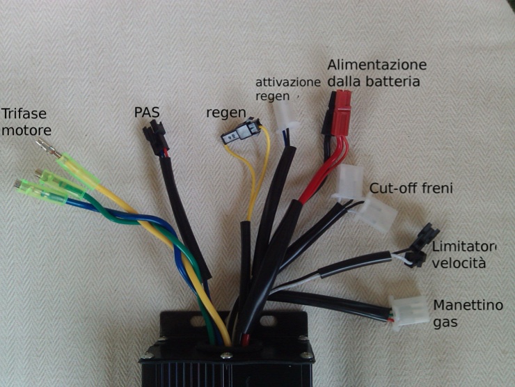

Salve a tutti mi chiamo Dario e da 1 settimana ho montato unRH205s 7 x 9 sulla mia MTB...
Ho diverse dubbi e domande da farvi. Seguo già da un po questo forum e mi sembra frequentato da chi se ne intende, quindi approfitto, ma inizio piano piano altrimenti faccio confusione.
Come dicevo prima il Kit è un RH205s 7 x 9 acquitato sul sito electricbikes di Messina, il motore lo sto alimentando con quattro Panasonic in serie da 12V 15 Ah. Mi sembra tutto ok, ancora devo fare test di autonomia e velocità, ma nonostante i 16 Kg e passa solo delle batterie mi sembra andare bene.
Vengo al dunque la centralina è quella allegata in foto... Per quanto riguarda l Regen come funziona?
Perchè c'è Regen e Attivazione Regen???
Dove va collegato Attivazione Regen??

Mi sono posto la stessa domanda, allora ho collegato "attivazione Regen" ad una leva del freno ed il cut-off all'altra, e quando premevo entrambe si attivava la regen, ma non mi ricordo cosa succede quando attivo solo una, e per ora non lo posso provare perche sono rimasto temporaneamente senza motore, se hai un po di pazienza (un paio di giorni) lo guardo meglio.
Se nel mentre qualcuno lo sa ci fa un favore a entrambi!!

Io quando freno con entrambi sento che attacca un gran bel freno motore, ma non so se quello è il regen......

si è quello.

Anche io sono curioso e faccio il parassita aspettando Garchofa. Il mio cablaggio è troppo raggomitolato bene per aprirlo..... poi ho messo i micro dei freni in parallelo per risparmiare lo spazio di 1 connessione.

Rimane il fatto che il cavo "Attivazione Regen" mi rimane scollegato!!!!
