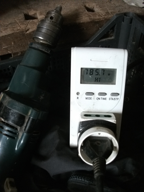

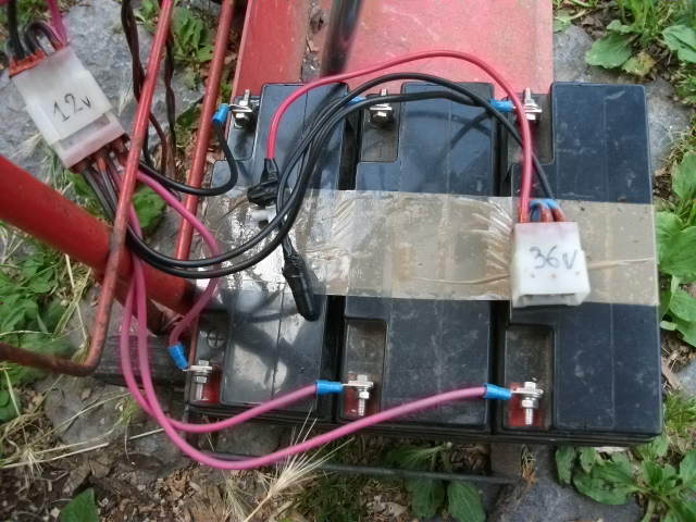

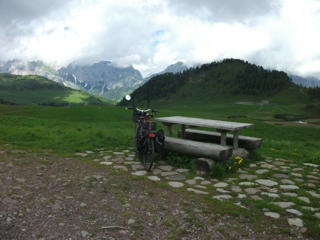

Cancello o bipa ce**a non sono complimenti ma mulo si, un vero mulo.In partenza (le 7)al suo peso si sommava la 18Ah al piombo per 50 kg totali.La bella novita` e` che ho percorso 18 km per 850 m di dislivello e si leggeva ancora 37,6 volt sul display per un consumo di 170 wh, peraltro di energia fotovoltaica. A Sauris di sopra (1400) lascio la pb e collego la life.Altra sorpresa ,e` asfalto. Vado su con 350 w col 24-32 senza nessuna incertezza. A chi si chiede coma mai centraline legali diano 500 e piu` watt puo` essere utile la foto in cui la lettura del wattmetro di 785,7 e` ottenuta sul trapano della potenza di 450w , sotto sforzo. Dalle misure fatte durante la discesa direi la media e` sui 24%(tratto asfaltato). Dalla cartina si puo` avere un'idea della lunghezza che non ho misurata.

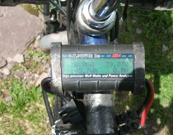

A quota 1747 e` sterrato, ma calano anche le pendenze e comincia il pascolo.Un po` di impegno ancora e sono a 1860. I consumi di questo tratto nell'immagine del wattmetro.
Qualche foto e scendo: sono in paese che suona mezzogiorno.Poi giu`, il lago, le gallerie e poi casa.Un saluto al forum assieme a quel birbo della foto in coda.

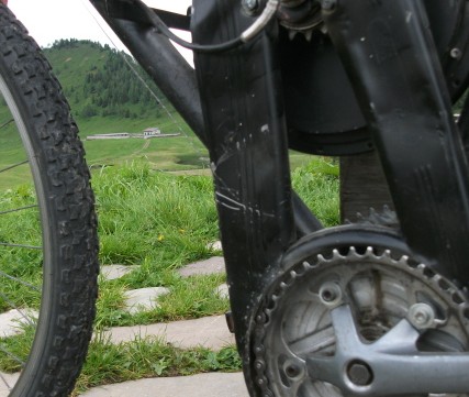

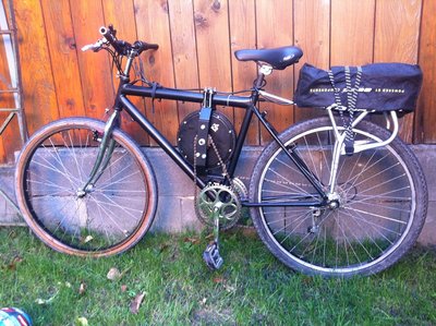

E` un wheelkits trasformato da hub posteriore in centrale su un comune telaio in acciaio.E` vero, rapinano gli occhi quelle creste confuse col cielo e sedute sul verde.

Assomiglia a questa ma sto lavorando a un altro telaio per far stare anche la batteria nel triangolo.Intanto su endless sphere c'e` questoendless-sphere.com/forums/viewtopic.php?f=6&t=38553
