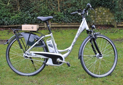

E di questa cosa ne dite? Una Kalkhoff Agattu 2011 C 8G 18AH.
L'ho trovata ad un prezzo moooolto interessante. Taglia "L" ma mi hanno detto (ho già scritto al venditore) che per la mia altezza la misura "L" va più che bene. Unica cosa è che non è da uomo, però il prezzo è molto ma molto buono. Credo siano bici di prova che però assicurano la perfetta condizione sia di bici che di batteria.
bedexx
6392 Messaggi
Inserito il - 22/01/2014 : 12:33:38  Mostra Profilo Invia a leonardix un Messaggio Privato  Rispondi Quotando
per la kalkhoff L è la 55 mi pare (45 S - 50 M - 55 L)
il panasonic come ben sai è un ottimo motore, puoi visionarla? farti almeno mandare foto?
dovrebbe avere i vbrake ma sono onesti e comunque se vuoi puoi sempre migliorarla
è un privato o un negoziante? (Merano/noleggio?)
ti danno garanzia sull'acquisto?
se il prezzo è davvero buono potresti fare lo stesso discorso delle move e acquistare una seconda bipa per la consorte, anche se qui potresti prendere solamente una batteria compatibile aggiuntiva, visto che per le panasonic si trovano a prezzi più convenienti
bedexx
845 Messaggi
Inserito il - 22/01/2014 : 12:58:53  Mostra Profilo Invia a bedexx un Messaggio Privato  Rispondi Quotando
il prezzo è di 800€ e devo contattarlo telefonicamente per sapere se c'è veramente una garanzia. La bipa è questa:
il prezzo è veramente molto buono, io un anno fa una simile ma con Nexus solo a 7 marce e batteria da 12 invece che da 18 l'ho pagata il 50% in più. Ed era già una offerta!
Però in quella che ti propongono la batteria lasciata in deposito o in vetrina due anni e più avrà perso qualcosina, stima un 5%.
Avresti il grande vantaggio di avere un modello stracollaudato e straconosciuto, e con batteria e caricabatteria compatibile con quello di tantissimi jobiker.
Attento che un altro accessorio MOLTO utile è il pulsante per la marcia autonoma della bipa retta dal ciclista, ottimo per situazioni dove tocca spingere la bipa carica di bagagli magari in forte salite o su per scalinate.
Sulle bipe con sistema panasonic classico c'è e se non c'è si può montare in aftermarket per pochi euro come ho fatto io slla BH.

sentili, comunque tieni presente che la batteria da sola costituisce una bella parte del prezzo complessivo di una bipa col Panasonic.
La batteria da 24 Ah che quelli di Sportler vendono insieme alla bipa la vendono da sola su ebay a 699 euro!http://www.ebay.it/itm/ORIGINAL-Derby-Cycle-Li-Ionen-Akku-Panasonic-Farbe-silber-26V-24Ah-625Wh-/221242177601
mentre una batteria da 18Ah usata che ha perso il 20% di carica varrà si è no un terzo...
fatti i conti!
6392 Messaggi
Inserito il - 23/01/2014 : 09:45:14  Mostra Profilo Invia a leonardix un Messaggio Privato  Rispondi Quotando
sarò lungo...
Bah, il panasonic ha fama di essere un motore molto affidabile, al limite dell'indistruttibile, il telefono del venditore corrisponde a "Bici Venosta" che è un noleggio di attrezzature sportive...
Di sicuro le bipe saranno in buone condizioni generali, ma un noleggio che si tiene le bipe tre anni per non usarle mi pare antieconomico se non fesso, no?
E' vero che sia io che Pilota abbiamo preso una delle nostre bipe da un venditore bolzanino con un bello sconto sul listino perchè utilizzate... ma erano bici di prova del negozio e ci sono arrivate addirittura con i "peletti" di gomma sui pneumatici - sotanzialmente nuove (e con l'intera garanzia biennale del prodotto nuovo)
Insomma, Pilota ha ragione, è un ottimo prezzo per il mercato italiano, ma non un vero regalo (è una bipa che si trova con facilità nuova e con garanzia sul mercato estero con batteria da 8 o da 12 Ah dai 1100 ai 1300)!
Fra le due opzioni (move o kalkhoff) sinceramente non saprei, con queste meranesi a €1600 hai due bipe kalkhoff usate, con motore panasonic, telaio wave e batteria boh? ...con i 2000 ci prendi anche borse, freno anteriore, e ammortizzasella, ma non hai in ogni caso la bipa ideale per il tuo viaggio.
con le move ne spendi almeno 2000(2200) solo per le bipe e poi devi aggiungere accessori ecc... ma hai 2 bipe nuove con batterie nuove e garanzia, una delle quali proprio come serve a te.
alternativa ibrida, ne potresti prendere una a Merano per la consorte (la utilizzerai per la batteria di riserva ...almeno 10Ah effettivi li avrà in corpo, no?)
e poi te ne prendi una panasonic come serve a te trovando qualche buona offerta su internet
- questa a 1460 spedita è più o meno la bipa per te, ed ha una ottima batteria 18 Ah
- anche questa raleigh a 1400 spedita con batteria da 12 Ah
- sempre a 1400 con batteria da 18Ah (non guardare le foto, c'è anche con telaio da uomo)
insomma, probabilmente ce la puoi fare anche con le due bipe da €800, farai il tuo viaggio in sella ad una buona bipa, ma non a quella ideale... ricordati che eri partito con un budget di €2000 per una sola bipa!
prendendone una da 1400 e una da 800 spendi poco più del preventivato inizialmente per una sola bipa ma alla fine ti ritroveresti proprietario di:
- 1 bipa trekking, telaio uomo, nuova, con batteria nuova e bella capiente, insomma la bipa che serve per il viaggio
- 1 ottima bipa aggiuntiva da cui prendere la batteria di riserva (anche se ha perso il 40% avrà sempre almeno 10Ah, no?), chè ti rimarrà e sarà un bell'incentivo a fare giretti per Roma e dintorni con la consorte.
Se dovessi farlo io, farei così. Mentre se proprio fosse impossibile il piccolo aumento di budget, prenderei una di quelle da 1400/1500 con una seconda batteria che si trova dai 200 euro a salire a seconda della capacità, rinunciando almeno per ora alla seconda bipa che ai fini del tuo progetto non è essenziale.
A tuo conforto sappi che se l'intenzione futura tua e di tua moglie è quella di utilizzare realmente la bipa, magari in parte anche come sostituto dell'auto (andarci a lavoro, a fare commissioni ecc.) nessuno ha mai rimpianto un piccolo aumento di spesa a fronte di una bipa meglio attrezzata, viceversa ne ho sentiti e letti molti che col senno di poi dicevano "eh... se avessi speso un poco di più all'epoca..."
Considera anche che i soldi spesi in caso di futuro utilizzo quotidiano della bipa si recuperano velocemente sotto forma di risparmio carburante, abbonamenti alla palestra e medicine (nel senso che la salute ti ringrazierà in poco tempo)
Vedi, pensaci, medita, decidi e facci sapere, se propendi per quest'ultima ipotesi ci mettiamo in ulteriore ricerca della bipa perfetta!
Ciao, L.

vedo ora la bipa segnalata da pilota, è un ottimo affare, ha tutto ciò che ti serve ed un prezzo che per quello che offre non lo trovi nemmeno in Germania:
- batteria 25Ah (potresti anche azzardare ad usare solo quella, al massimo con una seconda economicissima da 8Ah sei un re)
- telaio man
- freni magura hs11 avanti e dietro (valore più di 200€ solo i freni)
- tubo sella ammortizzato (non il top ma può andare)
- cambio nexus 8 rapporti
- buon allestimento trekking generale
- garanzia italiana (non è un male averla)
- venditore conosciuto come affidabile

Eccomi a voi.
Grazie Pilota e Leonardo perchè grazie a voi (c'ho pensato tutta la giornata) ho preso la decisione di non acquistare la Kalkhoff usata. A pensarci bene era un salto nel buio.
Quindi la Kalkhoff segnalata da Pilota è molto interessante e torna in auge anche la Move CRS 300 (quella da 999). Leonardo, lo so che ho dichiarato che il mio budget massimo è di 2000€ ma ho anche aggiunto che avrei comunque voluto spendere meno. Per me è già un grosso sacrificio spenderne 1000 di euro. Posso arrivare a 2000€ ma è ovvio che se riesco a trovare un mezzo che mi permette, con comodità e sicurezza, di fare ciò che mi sono prefisso, a meno è meglio.
Tornando alle due bipe, la Kakhoff (1.539€) costa un bel pò più della Move ma mi offre una batteria da 24ah (605wh) che, come dici giustamente tu Leonardo, mi potrebbe essere sufficiente (senza seconda batteria). La Move, nonostante l'esuberante motore Bosch, costa di meno ma offre anche meno. Nexus 7v (control'8v della Kalkhoff), freni Vbrake (contro i Magura) e una batteria di 8,2ah (295,2wh) che mi obbliga a prenderne una seconda di scorta. Facendo i conti andrei a spendere alla uguale se non di più (dipende se trovo una batteria non "ufficiale" da adattare).
Quindi direi che vince la Kalkhoff. E in rete non ho trovato nulla che avesse un rapporto qualità/prezzo superiore a questa bipa. Ho letto molto sul Panasonic (l'unica cosa che mi scocciava era che fosse un 26v) e sembra che il 36v non abbia grossi vantaggi rispetto al 26v se non per un sensore dei giri che hanno aggiunto e, ovviamente, che a parità di batteria il 36 fa più strada. per il resto sembra che il "tiro" sia più o meno simile. Per il Bosch è un'altro discorso (è quello che mi piace di più) ma più rumoroso e con batterie più care. Quindi alla fine credo di aver scelto (per ora) la mia Bipa.
E grazie a voi perchè mi avete fatto ragionare aldilà del solo risparmio economico.

bedexx ha scritto:
Eccomi a voi.
I panasonic sono molto affidabili e la bipa del noleggio con ogni probabilità sarebbe stata anche un buon acquisto per un uso più che altro cittadino.
L'unica incognita di quella bipa è la batteria, che per dichiarazione del venditore, ha già perso almeno il 20%, ma che a te serve e sottolineo serve capiente ed in ottime condizioni... (e a ricomprarla costa quasi come la bipa)
Per il tuo progetto quella di sportler è indubbiamente molto meglio, per caratteristiche generali e per la maggiore affidabilità generale di un prodotto nuovo... vedrai che ti permetterà di affrontare il tutto con relativa tranquillità!
Chiedi se già dispone del pulsantino magico dei 6Kmh (che nel panasonic è migliore che in tutti gli altri sistemi) e semmai cerca/cerchiamo una batteria in offerta anche da soli 8Ah nel caso non trovassi da caricare o per tappe particolarmente lunghe e faticose...
Per il resto non te la far scappare così al primo sole disponibile organizziamo un bel giretto di collaudo castellano anche con Pilota che è uno dei massimi esponenti della (quasi) ortodossia panasonica!
Poi se la moglie vorrà vedrai che una buona occasione si trova più o meno sempre
Non ci hai detto la data, penso tarda primavera/estate... nonostante il tempo a disposizione, visto il pessimo meteo attuale, comincerei a curare un minimo e gradualmente la "preparazione atletica" magari in palestra o almeno con una cyclette!
E' ovvio, tutto ciò che sono in grado di dare i tuoi muscoli non verrà prelevato dalla batteria, con enormi benefici sull'autonomia totale e sulle tue capacità di recupero fra tappa e tappa (un solo mese di uscite in bipa prima dell'impresa è sicuramente buona cosa ma difficilmente è in grado di fornirti la confidenza con la bipa e l'allenamento che di sicuro ti saranno di grande utilità)
Buona giornata, a presto e tienici informati! L.

Ci sarebbe anche questa con motore Impulse: http://www.elektrofahrrad-einfach.de/products/Elektrofahrraeder/Kalkhoff-Agattu-C8-Impulse-8-G-Nexus.html?ref=24598
Il prezzo è praticamente lo stesso, i freni sono sono dei "semplici" Vbrake ma il resto mi sembra paragonabile all'altra (la batteria è una 15ah che però con motore 36v si avvicina molto agli wh dell'altra). Gli Impulse so che hanno avuto qualche problema di gioventù ma un 36v centrale forse ha un pò più di "tiro" di un 26v, almeno credo.
Che dite? Voi che fareste?
bedexx
6392 Messaggi
Inserito il - 24/01/2014 : 14:21:48  Mostra Profilo Invia a leonardix un Messaggio Privato  Rispondi Quotando
validissima, forse un poco meno rifinita
l'impulse a partire dal 2012 non mi risulta abbia avuto problemi, nel 2011 i primi modelli pare avessero un software un poco più fiacco
questa è di sicuro almeno del 2012 (nel 2011 la batteria era da 11 Ah)
ai tuoi fini vanno bene tutte e due ma
a favore dell'impulse:
- a parità di cambio / pignoni ecc. forse un poco più di spinta e di autonomia in determinate condizioni ed una volta trovato il giusto feeling con la bipa (ma veramente poca differenza, e poi sul pana puoi personalizzare facilmente i rapporti e renderla più da salita o da allungo)
- estetica più filante e batteria un poco più leggera
a favore del panasonic:
- maggiore diffusione
- ottimi freni idraulici contro vbrake (circa 150/200 euro di valore)
- pulsantino spingibici del pana più efficace che sull'impulse o sul bosch - x te potrebbe essere molto utile
- ev.seconda batteria anche a 150/200 da 8 Ah (impulse solo taglie grandi e almeno €600)
- più facilmente "taroccabile" il panasonic (pignoni ecc. per migliorare velocità o comportamento in salita)
- in prospettiva di una seconda bipa per la moglie il pana si trova comunque a meno e ti conviene avere 2 bipe con lo stesso sistema
- garanzia italiana e venditore affidabile
insomma, pur essendo un proprietario contento di bipa impulse in questo caso probabilmente andrei da sportler, ma fai tu, sono entrambe buone scelte

In effetti la P8 mi piaceva di più della C8 a prescindere dalla motorizzazione e il tuo ragionamento non fa una piega. Ho letto che il Pana con un pignone da 11 va ancora meglio, come assistenza del motore, a scapito però di un maggiore consumo (ma all'occorrenza...).
Bene, ora manca solo di pagare... E' che fino a quando sei in "modalità ricerca" tutto resta molto virtuale, poi quando si sta per concretizzare tutto è c'è da sganciare gli euroni... allora "tìtubi".
Intanto se sono arrivato a "quagliare" è merito di tutti voi e in particolar modo tuo Leonardo. Da solo ci avrei messo sicuramente di più e sarebbe stata una scelta dettata anche dall'ignoranza (intesa come poca conoscenza dell'argomento).

Intanto questa settimana è arrivata la bipetta per mia moglie con il Pana 26 , oggi l'ho provata e ho fatto 25 km con 5 di salita abbastanza dura e devo dire che il pana si è comportato benissimo meglio anche del previsto, assistenza std buona anche in salita , consumo buono rimaste 3 tacche della batteria da 12 A , la ciclistica : è molto maneggievole , sembra di essere su una bici muscolare . L' haibike è un altra cosa , ma comunque anche nello sterrato leggero si comporta bene , farei anche con questa il cammino se avessi tempo. Guardando bene la mia Arinos è molto simile alla Kalkoff . Come misura ti consiglio la 50 , io mi trovo bene con una 48 e sono un pò più alto di te.
Ecco una foto della nuova bipetta.
156,26 KB
