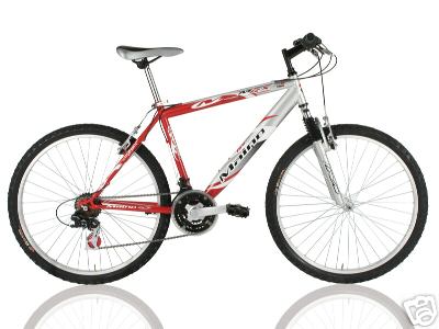

Grazie ragazzi, ho contattato Petor per il suo 4011 che vuol vendere... vedremo.
Non ho bisogno di velocità, serve che abbia coppia e si arrampichi senza dovermi sfiancare, in piano i 25 km max mi piacciono, posso guardarmi intorno e godermi il panorama, uso la bici non per arrivare prima al mio lavoro (meglio...dopo)
La bianchi è una city-bike ottima ma da spenderci per risistemarla, avrei visto questa MTB MAINO (atala) ammortizzata e di costo basso ma con struttura pare robusta.
buona domenica

Inserito il - 28/10/2007 : 13:48:57  Mostra Profilo Invia a Margherita un Messaggio Privato  Rispondi Quotando
Se vuoi usarla per andarci al lavoro io non sceglierei una bici senza parafanghi, almeno verifica che ce ne siano di compatibili facilmente montabili in un secondo tempo.

Inserito il - 29/10/2007 : 10:53:37  Mostra Profilo  Visita l'Homepage di renzo Invia a renzo un Messaggio Privato  Rispondi Quotando
OK ragazzi/e, lascio perdere il signor Yao.
Si, i parafanghi si possono montare, ho chiesto.
Il mio percorso è di 8/9 km al giorno, dovrò caricare la batteria più spesso, con la italwin beauty deluxe ora arrivo a 30 km prima di ricaricare, ma usandola senza il MIO aiuto.
