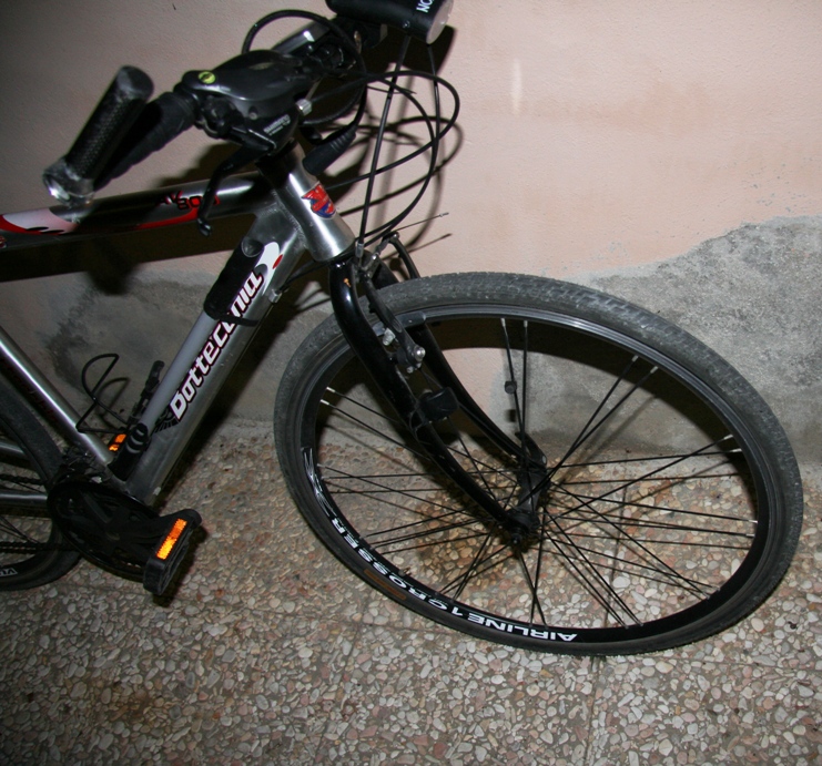

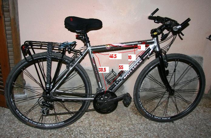

Salve a tutti, sono nuovo del forum, e vorrei provare a modificare la mia bicicletta in bici servoassistita. Abito in una zona con parecchie salite, quale kit mi consigliate di acquistare?
La mia bici è una Bottecchia AV800 in alluminio, è possibile fare qualche modifica su questo modello?
Allego immagine della bici...

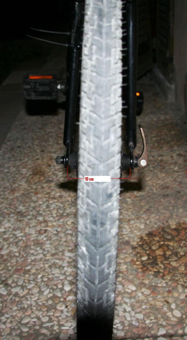

La ruota è da 28"
La forcella dovrebbe essere 38 cm e l'asse interno dovrebbe essere circa 8,7 sul tubolare e 10,5 nello scasso viti... Allego la seconda foto..

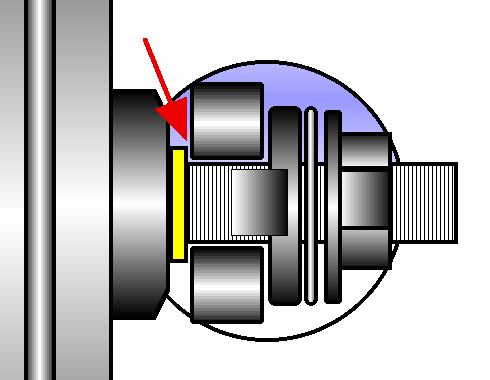

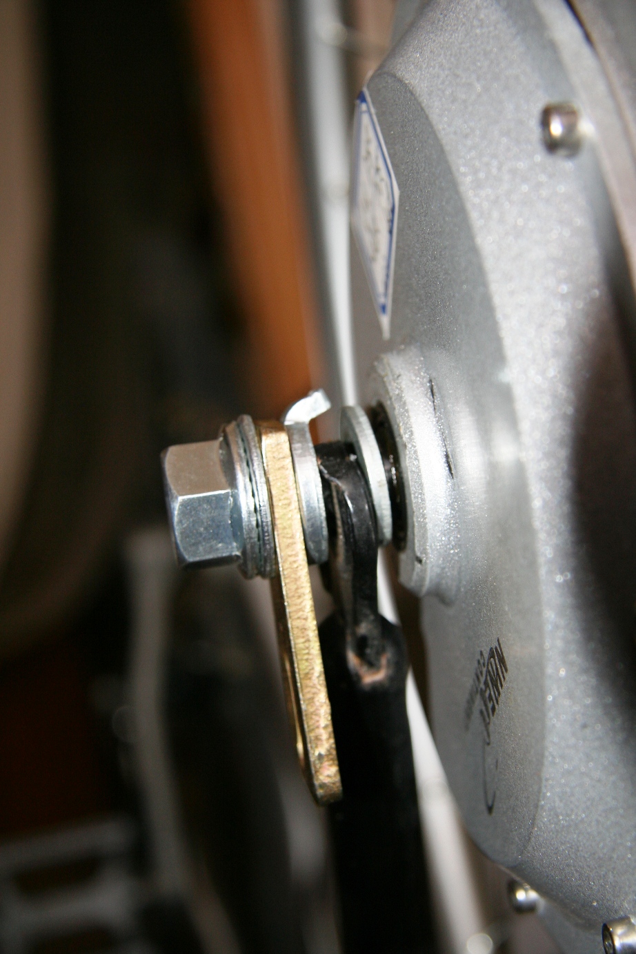

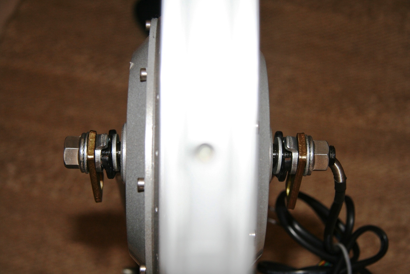

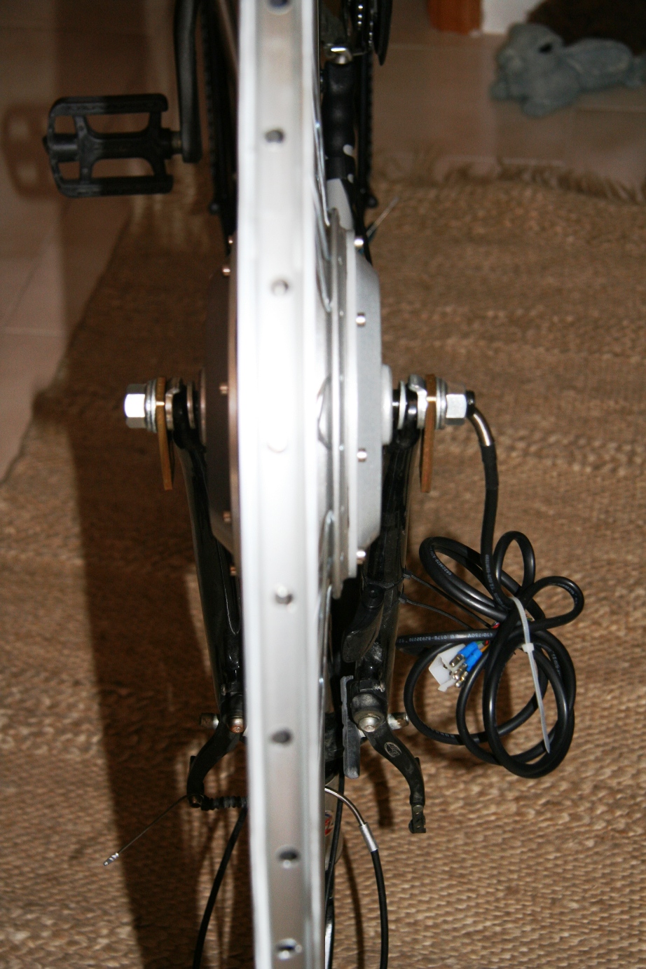

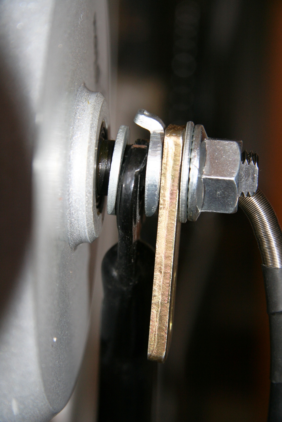

Il kit è arrivato questa mattina, sto provando a montarlo ma ho già diverse difficoltà... JOFFA AIUTOOOO!!!
Come va fissata la ruota? E come si devono collegare i cavi?
Non c'è uno schema?

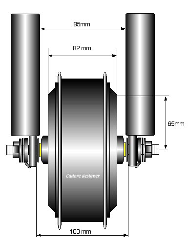

Inserito il - 30/07/2009 : 18:10:28  Mostra Profilo Invia a elle un Messaggio Privato  Rispondi Quotando
è di nuovo disponibile online il ricco tutorial di outside sul nine:
http://www.webalice.it/c.designer/kit_bici_elettrica.htm
dovresti trovarvi, credo, tutte le risposte

Inserito il - 30/07/2009 : 18:14:17  Mostra Profilo Invia a siml72 un Messaggio Privato  Rispondi Quotando
Intanto grazie... Guardo subito...
Gran bella guida, quindi se non sbaglio il fissaggio dovrebbe essere giusto così...
39,02 KBImmagine:
20,24 KB
401,2 KB
Anche se un pò le rondelle sono inclinate, perchè la forcella non è dritta...

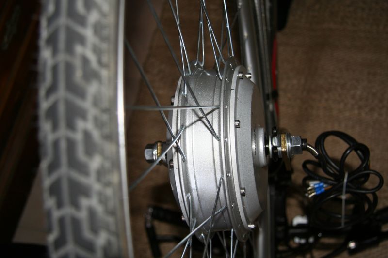

Inserito il - 30/07/2009 : 18:59:28  Mostra Profilo Invia a siml72 un Messaggio Privato  Rispondi Quotando
Con la gomma già è meglio, peccato che debba uscire... Continuerò domani...

Inserito il - 30/07/2009 : 22:42:17  Mostra Profilo Invia a Barba 49 un Messaggio Privato  Rispondi Quotando
@ Siml72: Cosa intendi con "la forcella non è dritta"? Se hai dovuto forzare il motore nella forcella allargandola, non va bene: se il motore (con gli spessori forniti nel kit) non entra nella forcella, devi sostituirli con altri più sottili, altrimenti avrai un montaggio molto precario. Io ho dovuto trovarne due da 1,5mm in acciaio per fare un buon montaggio...
Altra cosa: se il foro che c'è nei due braccetti rettangolari non corrisponde a nessun foro sulla tua forcella, non li montare proprio perchè messi così come in foto non servono a niente.
siml72
26 Messaggi
Inserito il - 31/07/2009 : 08:58:43  Mostra Profilo Invia a siml72 un Messaggio Privato  Rispondi Quotando
Non mi sono espresso bene, la forcella è dritta però tende a stringersi verso l'alto. Comunque i perni della ruota entrano bene e la ruota non tocca sulle forcelle. I due pezzi che sporgono li ho lasciati , ma mi chiedevo a cosa servissero, ma se è così li tolgo tanto non sarei dove fissarli. Oggi pomeriggio mi rimetterò al lavoro.

Ti ho postato le istruzioni che non ho messo nella scatola e che non sono più sul sito finchè non si riapriranno le vendite (baco del programma)
HENKA
740 Messaggi
Inserito il - 31/07/2009 : 10:53:38  Mostra Profilo Invia a HENKA un Messaggio Privato  Rispondi Quotando
sono due "becchi" che servono a tenere la ruota in sede se si allentano un po' i dadi, ma solo con quella normale. adesso invece ti sono solo di impaccio, o li limi o megli li raddrizzi. anche i forcellini devono essere perpendicolari alla ruota, se hai allargato leggermente la forcella li devi raddrizzare

Vedo dalle foto dei torque arms bruniti nuovi nuovi ...Joffa fai le sorprese senza dire niente ?
