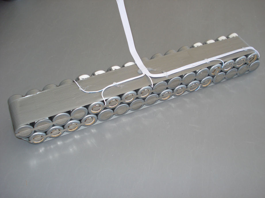

1) incollaggio celle e saldatura:
71,95 KB

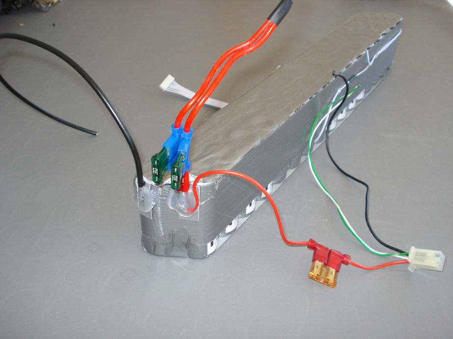

3)Saldatura fili di potenza:
81,35 KB

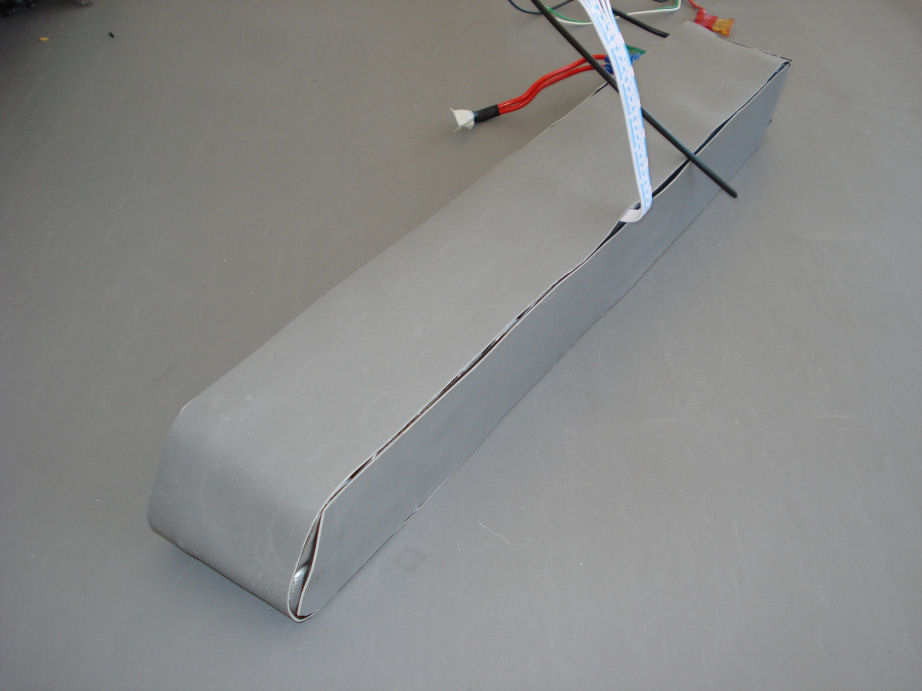

4) Incollaggio PVC ignifugo
54,2 KB

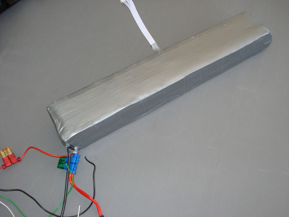

5) Nastratura:
61,65 KB

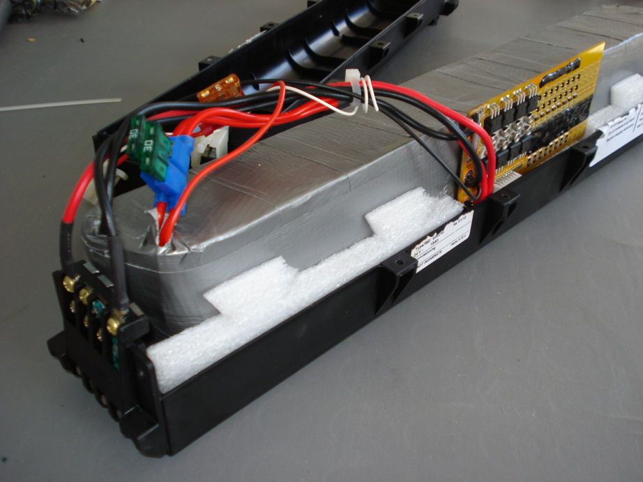

6) Sistemazione nel case:
106,06 KB

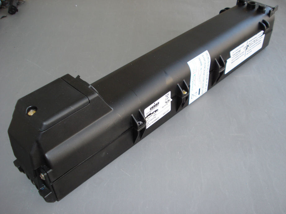

7) la parte più difficile, la CHIUSURA: (con vari e vari beep di sottofondo) + etichetta di garanzia
72,2 KB

le celle sono saldate alle lamelle con una saldatrice a punti?

Inserito il - 21/09/2009 : 11:30:49  Mostra Profilo  Visita l'Homepage di roberto_78 Invia a roberto_78 un Messaggio Privato  Rispondi Quotando
@marioct: si sono salate con una saldatrice a punti con scarica di corrente controllata elettronicamente...
