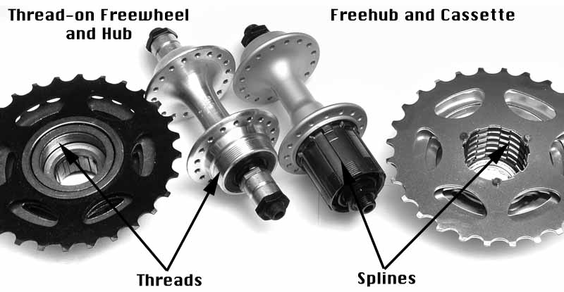

mi fate vedere un pacco con attacco a vite?

dumil
1484 Messaggi
Inserito il - 14/07/2009 : 00:25:34  Mostra Profilo Invia a dumil un Messaggio Privato  Rispondi Quotando
79,35 KB
a sx attacco a vite, a dx attacco HG hyperglyde
