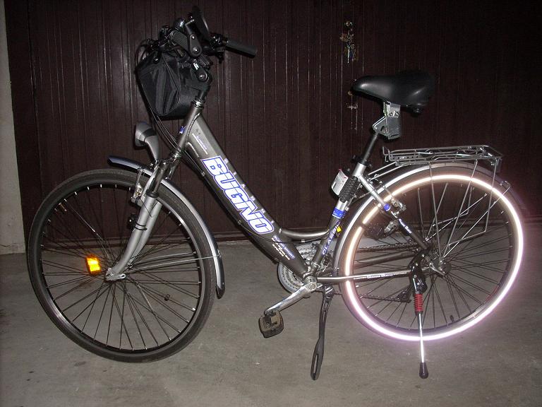

Sto procedendo al "tweak" della mia muscolare.
Ecco un po' di fotografie:
112,58 KB

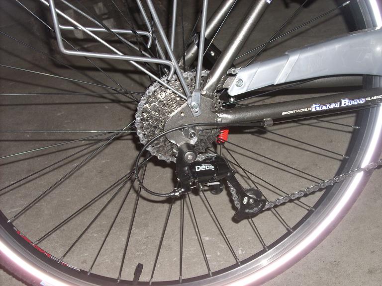

Il cambio Shimano standard con Revoshift è stato sostituito con un Deore 9 marce, la catena ora non salta più.

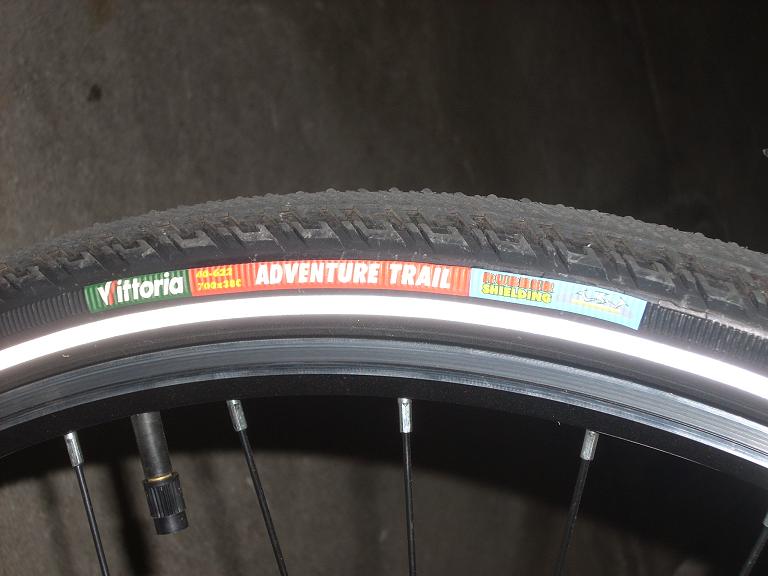

Il copertone posteriore è stato cambiato con questo:
87,06 KB
L'aspetto sembra buono, preso da Decathlon, con camera d'aria Decathlon con gel antiforatura spero non mi lasci facilmente a piedi, una foratura strana l'avevo già avuta (dalla parte dei raggi, non del copertone) ma il biciaio aveva coperto i niples con del nastro, io dopo ci ho anche messo la bandana di protezione (esageriamo ma... meglio così).
Pare anch'esso antiforatura, chissà rispetto agli Schwalbe com'è!
Un dettaglio del nuovo cambio:
126,22 KB

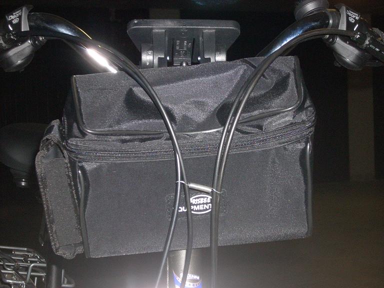

Ma guardate la borsetta che le ho messo davanti:
116,38 KB
Pix ti dice niente?
Mi piacerebbe elettrificarla, ma per ora me la godo così com'è e devo dire che è diventata molto leggera da portare.

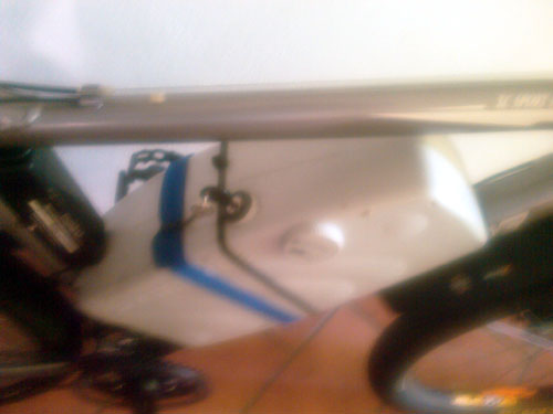

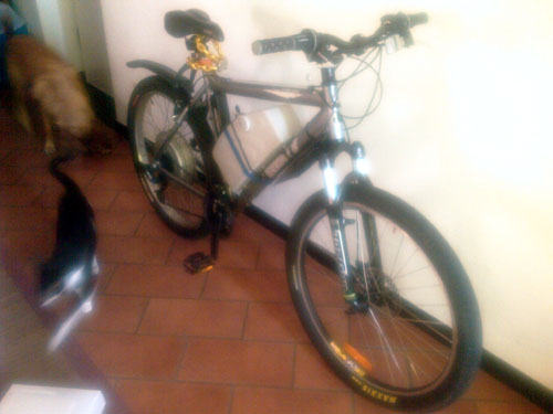

io ho usato questa, e ci sta la bag rigida da 48 v sotto al telaio, nel modello xl
http://www.decathlon.es/ES/freemode-3-2-41300073/
dimenticavo, scontata a 249
28,08 KB
36,36 KB
echecrrribbio! un po di sano esibizionismo
e' una xl con ruote da 26
