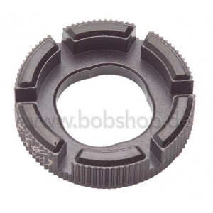

coadiluppo è una cavolata te lo spiego io ti conviene provarci al massimo se vedi che non riesci poi la porti dal bicimeccanico, compri una chiave universale tiraraggi costo 2 euro poi allenti tutti i raggi dalla parte dove la ruota tocca di 1 giro poi tiri i raggi dall'altra parte di 1 giro e ripeti questa operazione fino a quando la ruota è centrata il più possibile non centrarla completamente basta che abbia lo spazio per girare e per non far toccare la pastiglia del freno. Un' avvertenza non tirare troppo i raggi altrimenti si spezzano per assicurarti che non siano troppo tirati devi poterli muovere con la pressione della mano dove si incrociano. Alla fine del lavoro ti ritroverai con la ruota centrata il piu possibile e con tutti i raggi da un lato che saranno molto più tirati degli altri è normale. Infine se la ruota comincia a scricchiolare niente paura sono i nipples dei raggi che toccano il cerchio dagli una goccia di olio e non sentirai più alcun rumore. Se hai bisogno chiedi pure.

da un qualsiasi negozio di bici
dovrebbe assomigliare ad una cosa del genere ogni buco è una misura diversa

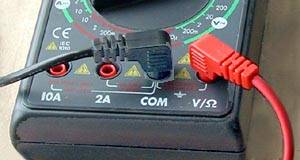

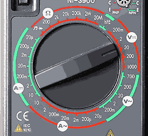

Cime pignone ho messo quello del kit, ma il problema a questo punto è la campanatura, visto che ci sono vorrei controllare la batteria, il tester su che tacchetta devo metterlo?

(...) visto che ci sono vorrei controllare la batteria, il tester su che tacchetta devo metterlo?
Spinotto nero in COM spinotto rosso in V/Omega, ruoti il selettore nel settore contraddistinto da DCV dal simbolo formato da una linea continua sopra ad una tratteggiata su un valore superiore a quello della tensione nominale della batteria (200V).
