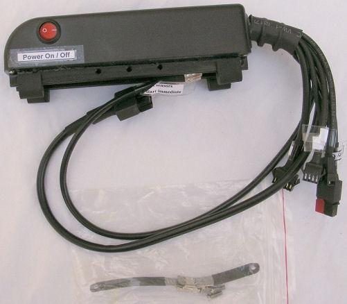

ma quale centralina hai ??? posta la foto la mia ha il cut off a 29 ma puoi usarla fino a 72 volt
dumil
1484 Messaggi
Inserito il - 05/11/2009 : 10:26:05  Mostra Profilo Invia a dumil un Messaggio Privato  Rispondi Quotando
la centralina è quella classica:
http://pictures.kyozou.com/pictures/_9/8486/8485771.jpg
come dicevo riporta la scritta 48v - 20ah - cutoff 29V che mi lascia molto perplesso per il valore di cutoff e non sono tranquillo col bms escluso
Ovviamente non posso usarla a 72V, dato chenon ho le batterie adatte e per ora nessuna intenzione di cambiare voltaggio.
Tu (o qualcun altro) hai verificato che effettivamente ha il cutoff a 29? Mi chiedo come si possa progettare una centralina a 48v che tagli a quel voltaggio. Quale batteria lo tollererebbe?
