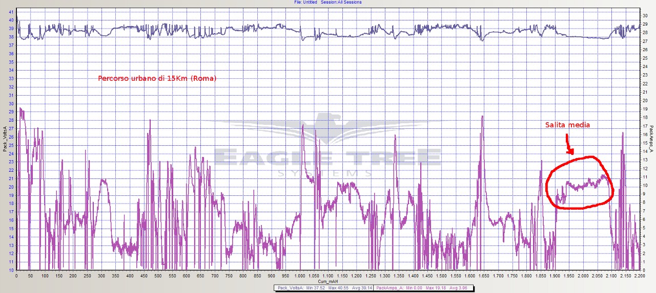

Ciao a tutti,
giusto un po' di dati da condividere insieme :
Motore Bafang post. 250W su cerchio da 26"
Centralina a norma da 12Ah
Solo sistema PAS
Batteria "Ping" 36V 10A
Bicicletta specialized Stumpjumper FSR
Percorso urbano (Roma) di 15Km con diversi saliscendi
Supporto alla pedalata minimo
Consumo sul percorso 2200mAh (2.2Ah)

ah peròòò
bello stò "eagle tree", ed io che pensavo di essere "moderno" con il watt's up meter...
vadda, ma in 15km hai consumato SOLO 2,2ah???? o c'è qualcosa che mi sfugge?

e in più, ho visto che la tensione, anche quando la centralina ha chiesto più di 18Ah non è mai scesa sotti i 37V, non sono male le tue LiFePo4!!!

Ieri sera , al rientro dal lavoro, altri 15Km, in piu' passando per il
parco della caffarella, e a casa, tra mattina e sera, qindi 30Km circa,
il consumo e' stato di 5500mAh (5.5Ah).
