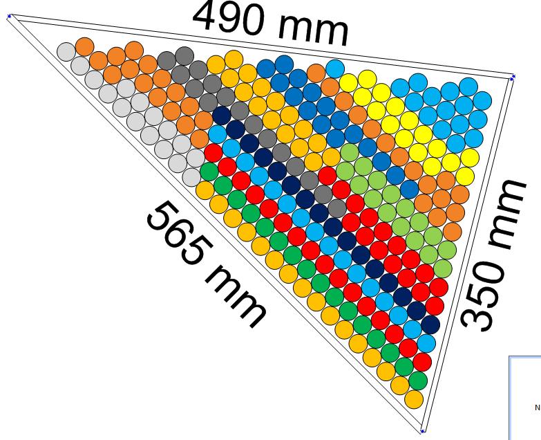

Inserito il - 14/01/2009 : 16:50:40  Mostra Profilo Invia a fabianix un Messaggio Privato  Rispondi Quotando
allora roberto, ho ipotizzato con le 18650 una disposizione di questo tipo
94,24 KB
le misure indicate sono interne e ho lasciato un pò di spazio per il contenitore..
i diversi colori indicano gruppi in serie da 16 celle..
ci dovrebbero stare 15 gruppi, quindi 240 celle che fa 1,2Ah * 15 = 18Ah
se pò fà???
hai per caso altri tipi di celle, tipo le 26650, o devono ancora arrivarti?

Ciao Fabianix,
allora quello che mi chiedi si può fare. quanto spazio rimane per contenitore ed attacco? per ora abbiamo 18650, ma se tutto va per il meglio dovremmo avere 26650 1,6ah (costo maggiore)e 18650 con scarica 10C.

Inserito il - 15/01/2009 : 17:02:20  Mostra Profilo Invia a fabianix un Messaggio Privato  Rispondi Quotando
ok, va bene per le 18650..ho stimato 1 cm di spazio per il contenitore, fammi sapere se è suff o di quanto necessiti..

alex_audi
2303 Messaggi
Inserito il - 11/02/2009 : 14:49:06  Mostra Profilo Invia a alex_audi un Messaggio Privato  Rispondi Quotando
Fabian nel triangolo che hai disegnato con le celle di roberto 18Ah ma a quanti V ?
