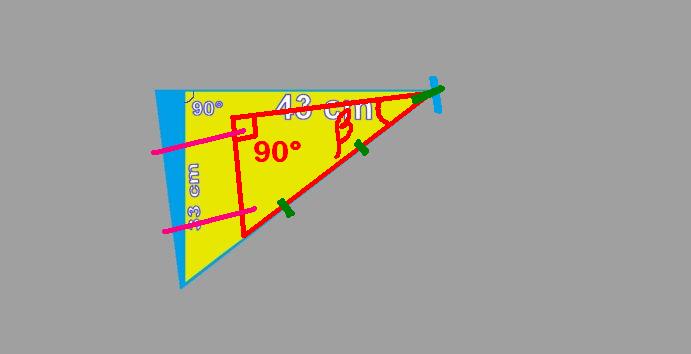

Per standardizzare un contenitore, secondo me, bisognerebbe usare l'angolo in basso fra i pedali.
E' 60° per gran parte delle bici, da li riempire il triangolo per il numero degli elementi.
E' facile fissarlo ai bulloni delle borracce davanti e dietro.

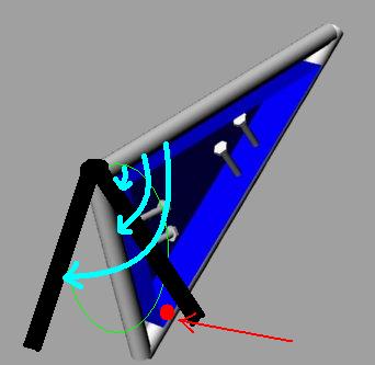

Comunque ho un pò di perplessità:
12,72 KB
- si nota la differenza con paint vero -
L'ultima cella in fondo nell'angolino, segnata con un pallino rosso, secondo me soffrirà parecchio..prenderà gran parte dei chili della batteria e ho paura che sotto il peso si deformi.
Soprattutto con buche e sampietrini vari.
La scelta dell'angolo anteriore (A secondo la legenda di alex) rimane la migliore in quanto in caso di frenata violenta non si rischia di scardinare tutto! Altro punto a favore della stabilità.
Il lato del contenitore cerchiato nell'ovale verde non può essere fissato al telaio. O almeno non direttamente..magari con degli attacchi a lunghezza variabile perchè a seconda del telaio l'angolo segnato di celeste cambia.
Infine se troviamo una soluzione che non ha bisogno della canna superiore automaticamente abbiamo anche quella per le bici da donna.
Non dimentichiamoci che c'è anche gente che ha necessità di smontare la batteria per ricaricarla................
A questo punto, mentre stavo alla decathlon mi è venuta l'idea di fare un sistema tipo quello dello sgancio rapido per gli sci!
Che ne dite? Ce lo vedete voi uno scarpone da sci pieno di litio?

Un contenitore cilindrico può sopportare benissimo anche sollecitazioni elevate.
Si può evitare di usare il vertice dei 60° e partire con 2 o 3 elementi.

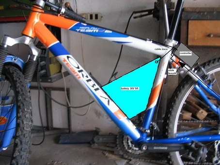

Starei per ordinare a Roberto78 una 36V 9-10A come questa
85,12 KB
i cablaggi sono indicativi. Monterò il bafang con 6 rapporti.

Per il triangolo io risolverei sia il problema del peso sulle celle in basso sia la scelta dell'angolo standard.
Il problema del peso delle celle lo risolverei con aste trasversali interne così:
implica che chi salda(ROBERTO) deve avere il contenitore prima e farlo ad hoc.
Per l'angolo ho notato che l'angolo in alto a sinistra è sempre di 90 gradi anche se tutto il telaio è ruotato per ottenere il classico telaio all'ingiù ma l'angolo rimane di 90 gradi ed è sempre 90 gradi come vedete la foto qui sotto è solo rotato verso sinistra quindi partirei da quello anche se effettivamente alza il baricentro:
alex_audi
2303 Messaggi
Inserito il - 18/02/2009 : 16:14:31  Mostra Profilo Invia a alex_audi un Messaggio Privato  Rispondi Quotando
Risolto il problema del baricentro in modo semplice nessuno ci vieta di iniziare dall'angolo in alto a sinistra a costruire il contenitore
ma poi riempiro in basso di celle e non in altro come nella foto seguente.
Altro problema ma già risolto è che se il contenitore è carico di celle non ci permette di fissarlo nei buchi del porta borraccia
allora ho pensato a delle asole esterne che si possono fissare a qualsiasi misura di canna come quelle in foto e facilmente fissabili
dall'esterno del contenitore anche alla canna superiore (fili dei freni e cambio permettendo)
ragazzi serve solo uno che sappia lavorare il ferro io sono negato e non ho l'attrezzatura
alex_audi
2303 Messaggi
Inserito il - 18/02/2009 : 17:45:27  Mostra Profilo Invia a alex_audi un Messaggio Privato  Rispondi Quotando
be pensandoci bene se roberto ci lascia 2 cm per infilare la chiave inglese tra la cella e il buco riusciamo a utilizzare i buchi del porta borraccia .... è molto più pulita la cosa visto che ci sono sfruttiamoli....
roberto riesci a farlo un robo del genere? se no ognuno se lo costruisce sapendo la grandezza della singola cella per piazzare i divisori/sostenitori e poi lo spedisce a roberto che lo riempie ad hoc mi sembra meglio che se lo costruisce lui e poi i buchi delle
borracce non combaciano c'è da rifare tutto il lavoro....

grande lynux, nello spazio che rimane nell'angolo in alto a sx ci sta anche il controller lyte!!!

Inserito il - 19/02/2009 : 15:56:18  Mostra Profilo Invia a Linuxianox un Messaggio Privato  Rispondi Quotando
Dunque:
14,74 KB
L'angolo di 90° deve rimanere invariato. L'angolo beta deve cambiare in funzione della taglia M, L, XL.
L'attacco è meglio se sta sul lato B.
Conviene fare anche un attacco vicino il manubrio (segmenti verdone)
Potreste fare anche degli attacchi a lunghezza variabile (segmenti rosa) per fissare il contenitore al lato C.
In questo modo il contenitore va bene anche su bici da donna.
Antonio
alex_audi
2303 Messaggi
Inserito il - 19/02/2009 : 16:35:09  Mostra Profilo Invia a alex_audi un Messaggio Privato  Rispondi Quotando
No l'angolo beta non varia perchè lo standard sarà piccolo tanto da farlo slittare all'indietro se l'angolo beta è più piccolo.
Ossia se esisterà qualcuno che ha l'angolo beta piu acuto i due lati che formano l'angolo retto diventano 40 cm e 30 cm e sposti tutti il
triangolo piu verso il sedile.
cmq finche qualcuno non ci dice che nella sua bici non ci entra non cambiamo lo standard. Stasera guardo sulla mia.
3 cm ??!!?!?!?!?? e cosa ce ne facciamo di 3 cm ??? mi stai dicendo che abbiamo solo 3 cm per evitare di sbattere il pedale sulla batteria????
allora siamo spacciati .....
