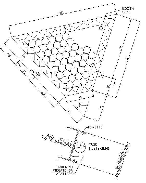

Scusami non ho spiegato il disegno:
il triangolo blu è il telaio di fabian
il tringolo azzurro è un ipotetico triangolo più acuto di quello di fabian per quanto riguarda l'angolo beta
il triangolo giallo è il contenitore ridotto nei suoi due lati A e C
Ho contattato una ditta che ci farebbe il contenitore in plastica ma ho bisogno di parlare con roberto
Ma sei siucro 3 cm ???? mi sembrano una miseria stasera gurdo sulle mountain...

Sono fissato con la mia soluzione 60° in basso e partire con 3 o 4 celle in modo da non interessare il deragliatore e corona.
Per il peso non credo sia un problema in quanto il buon Roberto78 le incolla l'una con l'altra oltre al piattino per la saldatura dei terminali, le scafalature fanno peso ed ingombro che non serve. Se si pensa che tre bulloni da M6 non tengano si possono fare delle fascette. Sulla mia bici l'angolo di 90° non è proprio 90° gliene mancano due, il 60° invece, ho controllato su 4 bici, è sempre 60°. Non vedo commenti di Roberto78.
66,24 KB
Il bafang mi arriva a giorni, senza batterie non lo posso provare; va bene che ci vorrà del tempo in quanto devo montare il cerchione ma prima o poi lo faccio.
Per Roberto78: la configurazione che vorrei è proprio questa, misurata sulla bici. Una 50ina di celle dovrebbe bastare per 36V/9 o 10A

La bici che ho in casa io non riesce a utilizzare lo standard 43cm 33cm perchè ha un telaio molto all'ingiù e con angolo molto acuto
ho calcolato che ci può stare solo un 43cm X 25cm o se allungo il lato superiore ho piu spazio per scendere quindi 45cm X 27xm
Fortunatamente questa bici non è mia e lunedi me ne portano una molto meglio quindi io mi ritiro dalla conversazione fino a lunedi.
La ditta che ho contattato mi ha già confermato che me lo fa mi costerà un bel po fare lo stampo quindi mi piacerebbe sapere quanta
gente c'è interessata perlomeno interessata anche se non obbligata a comprarlo finchè non ha visto il campione. Poi io posso spedire
direttamente a roberto il contenitore per la riempitura di celle e lui vi spedisce tutto a voi.
Le mensoline interne pensavo di farle ma di soli 5 cm solo da sostenere il peso alle celle in fondo e le metterei ogni due celle in altezza.

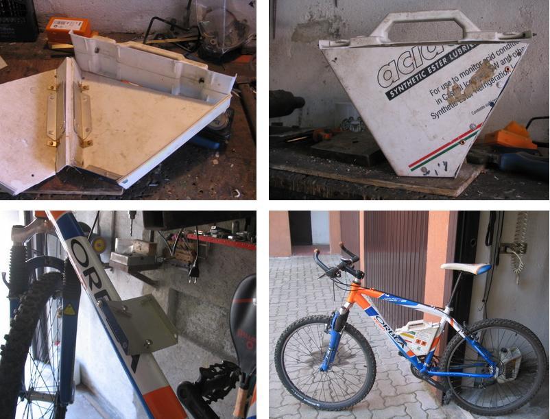

SE VI SERVONO DELLE FOTO SU UNA SOLUZIONE "ARTIGIANALE", DI UN ANNETTO FA, PER LE BATTERIE NEL TRIANGOLO VI POSTO IL LINK: http://www.jobike.it/forum/topic.asp?TOPIC_ID=3110&SearchTerms=,zuro
AVEVO UTILIZZATO DEI TRINGITUBO PER REGGERE IL TUTTO.
Inserito il - 22/02/2009 : 13:38:05  Mostra Profilo Invia a gigi35 un Messaggio Privato  Rispondi Quotando
buono! il contenitore e' fatto in legno? i coperchi laterali sono di plastica? come si e' comportato il tutto a distanza di qualche tempo? ha retto bene a vibrazioni e buche?

Inserito il - 22/02/2009 : 20:25:24  Mostra Profilo  Visita l'Homepage di Roberto_CH Invia a Roberto_CH un Messaggio Privato  Rispondi Quotando
IL contenitore è realizzate con le ante di un vecchio armadio. I coperchi laterali sono in compensato, ma si trovano a buon prezzo, anche delle lastre in plastica di diversi spessori. Si funziona molto bene. Se vi servono altre informazioni chiedete.

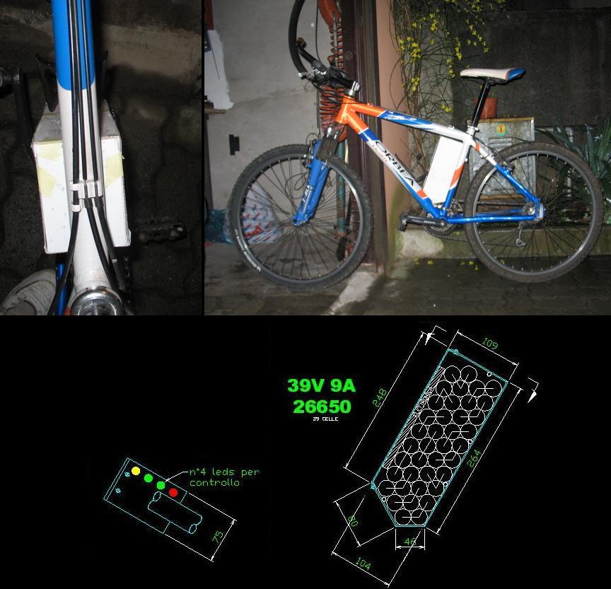

Ecco il mio contenitore. Devo ancora finirlo, mi sembra venga bene. Ho sfruttato una vecchia scatola (kit per analisi chimiche). L'ho tagliata per le mie misure ed agli angoli di cucitura ho applicato un agnolare (piegato) di alluminio con dei ribattini. La terza figura mostra l'aggancio al telaio (Alluminio sp.1 piegato) e due viti passanti a tenere il pacco la stessa cosa sul porta borraccia dietro.
Si apre in due metà ed ha una cerniera su un lato. Quando mi ritorna riempito da Roberto78 lo avvolgo tutto con tessuto in lana di vetro impregnato con resina epossidica. Lo levigherò e lo vernicerò. Non mi è ancora arrivato il Bafang dal Crucco, speriamo bene!

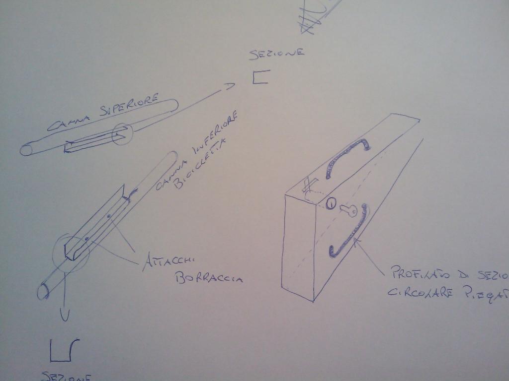

scusate il disegno fatto a mano libera con la penna ma sono fuori sede e questo è l'unico modo per postarvi quello a cui avevo pensato.
54,26 KB
il contenitore si metterebbe prima sotto e poi alzandolo, si blocca con chiave. certo così è difficile da spiegare...lo so

Altra idea ROBERTO :
Nel tuo progetto la chiave apre il contenitore.
se la chiave sganciasse direttamente il trinagolo eviterebbe che qualcuno sganci il trinagolo con un cacciavite
e poi è più logico staccare tutto il contenitore per ricaricare la batt in casa che non estrarre il pacco con
celle e saldature esposte all'esterno anche perchè se ce le costruisci ad hoc saranno ben incastrate nel contenitore
mi servirebbe sempre la grandezza della singola cella ROBERTO
alex_audi
2303 Messaggi
Inserito il - 03/03/2009 : 17:10:28  Mostra Profilo Invia a alex_audi un Messaggio Privato  Rispondi Quotando
Ma forse la tua chiave sgancia proprio il contenitore .... allora è ok !!!!!!!
L'angolo migliore è quello anteriore diventa come una serbatoio.
io volevo farli costruire in plastica ma se li fai in alluminio..... aspettiamo

Che ne dite ragazzi. questa sarebbe la forma definitiva del mio contenitore. Sarebbe il prototipo, con piccoli difetti, per ora è costruito in cartone. Sto aspettando la benedizione di Roberto78 ed ho pronto il foglio di alluminio per il definitivo. Effettivamente la forma triangolare non era il massimo. Lo fisso alle viti del portaborraccia posteriore, se serve, anche sul tubo superiore con una fascetta e dove appoggia il p.borraccia anteriore
Il bafang è in raggiatura dal biciaio sarà pronto pe la prossima settimana.
