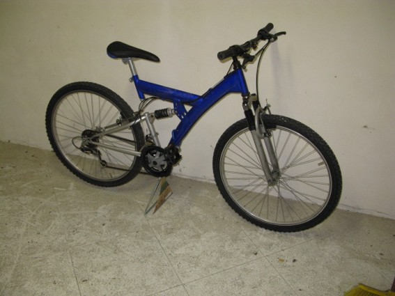

Non ricordo quanti anni fa, con i punti omaggio (gli unici della mia vita) di una nota casa petrolifera, presi una mtb (se così la si può chiamare)
55,16 KB
piuttosto anonima e bruttina, ma soprattutto impedalabile, l'ho usata si e no 5/6 volte,poi rimessa in cantina, e lì è stata fino a qualche anno fa, finchè mio fratello se la volle portare al mare. Fungeva da muletto, in pratica era la bici per i suoi ospiti, desiderosi di fare una pedalata nelle serate estive, i quali però dopo esserci saliti la prima volta rinunciavano la volta successiva; eh eh sudavano da bestie su quella bici e non per il caldo. Oramai il suo destino era il macero. Pensai però che prima di portarla in discarica avrei potuto usarla per imparare a fare manutenzione, a capire qualcosa di più sulla meccanica della bici e con l'avvento nella mia vita dell'elettrificazione a fare anche degli esperimenti(kit centrali ed altro, per ora però, idea accantonata).
Cominciai così dapprima a rifare la centratura delle ruote, regolare il cambio e i freni poi non contento pensai che smontando e successivamente rimontando il tutto avrei appreso molto di più.

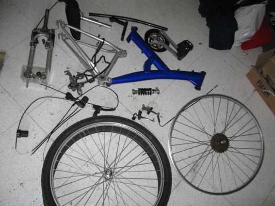

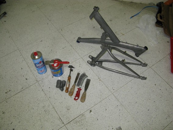

Eccola completamente smontata:
81,16 KB
Non avendo molto tempo libero a disposizione (nel frattempo ho ricondizionato 'ri-ciclo' ed elettrificato : 'ri-ciclo' e 'cadenza') le cose sono andate un pò per le lunghe, più di un anno.
Bastava in fondo rimontare il tutto, ma arrivato a questo punto perchè non sostituire quei componenti che non mi piacevano, magari acquistando componenti d'occasione senza spendere una fortuna; per prima cosa la forcella, non amo le forcelle ammortizzate(quelle economiche) così mentre ero alla ricerca dei raggi per i miei motori cinesi, da un biciaio presi una forcella in acciaio a 25€, mi dissero rimanenza di magazzino, ma chi ci crede, eccola:

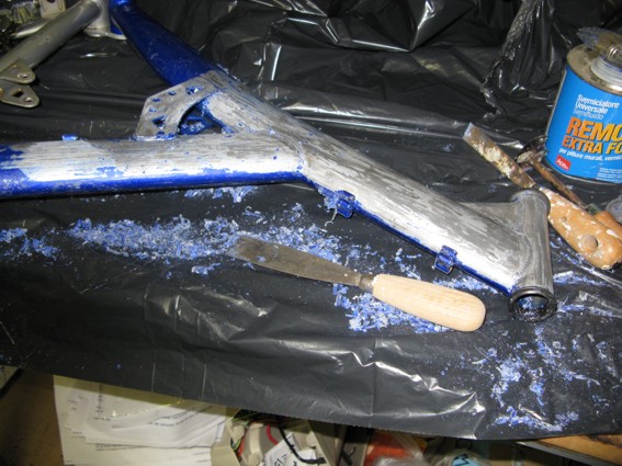

81,03 KB
eccolo completamente sverniciato:
65,61 KB

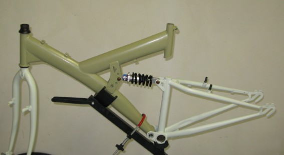

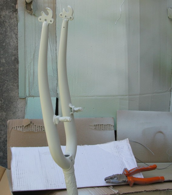

Ora dovevo riverniciarlo,( e qui ci ho perso un mucchio di tempo) per non spendere molto pensai che avrei potuto farlo da solo, in fondo ho il compressore con l'aerografo e anche se non l'ho mai usato perchè non tentare... così avrei fatto esperienza anche di questo.
L'idea era di fare la forcella di un colore ed il resto del telaio di un altro; molti anni fa insieme ad un amico progettavamo e poi facevamo costruire da qualche artigiano, lampade (illuminotecnica) e complementi d'arredo si trattava per lo più di singoli pezzi e o piccole serie e ricordo che per quegli oggetti in ferro che necessitavano di un effetto antichizzante applicavamo un trattamento particolare (almeno finchè non scoprimmo la brunitura a freddo) che ora vi spiegherò.
Volevo avere un effetto "ramarro" sul telaio, quindi un verdone e bianco panna per la forcella a simulare la pancia del ramarro.

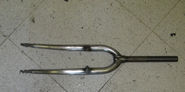

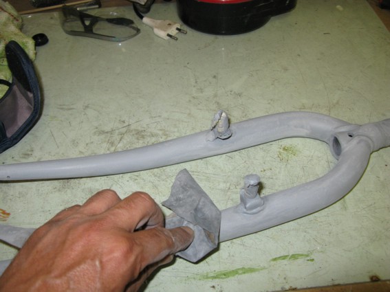

Per la forcella non ci sono stati problemi dopo averla sabbiata ho dato due mani di antiruggine e poi carteggiata con carta abrasiva 1000, quella che usano i carrozzieri.

Ed ecco la fase della verniciatura:
65,88 KB

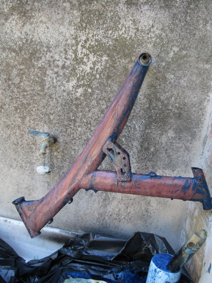

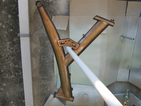

Ma veniamo al telaio e l'effetto ramarro; vi dicevo del trattamento, non si tratta altro che di applicare una miscela di acqua, verde rame e acido muriatico, da usare obbligatoriamente con guanti in gomma occhiali e protezioni varie:
101,69 KB
come potete vedere della foto il ferro prede il colore del rame, che dopo un pò di tempo tende a scurire un pò.
Eccolo dopo averlo pulito per bene:
54,83 KB
Vedete che ha già cambiato colore.

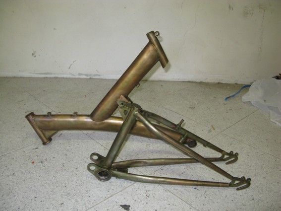

Ed ecco dopo un paio di giorni:
51,71 KB
Bisogna fare attenzione che questo trattamento tende ad accelerare il processo di invecchiamento del ferro, ed è necessario dare almeno un paio di mani di vernice trasparente poliuretanica bicomponente per proteggere il telaio anche perchè non è stato usato l'antiruggine.

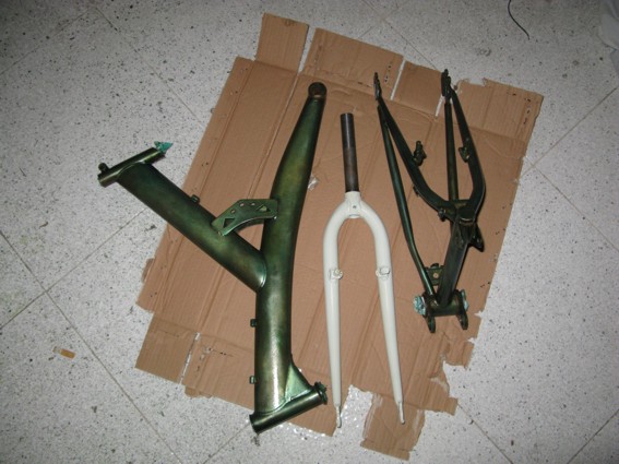

Eccomi!! come finisce? bene anche se non proprio come volevo, poichè dopo aver trovato la vernice giusta, questa volta da un colorificio fornitore di carrozzieri ho fatto la prova su di un tubo preventivamente preparato, prova direi soddisfacente, quindi via con il telaio.
Non bisogna mai avere fretta di concludere si finisce sempre per fare errori stupidi ed in grado di rovinare tutto, infatti nel momento di preparare la miscela bi-componente ho versato tutto il contenuto del barattolo 'A' in quello 'B' ed immediatamente mi son reso conto che stavo facendo una ca..ta, al colorificio s'erano raccomandati di fare molta attenzione alle porzioni e soprattutto di usare la vernice nella quantità ritenuta necessaria - in pratica un paio di mani nell'arco di una mezz'ora dato il caldo che faceva questa estate-.
Nonostante ciò ho armato la pistola e via, il risultato è che dopo la prima mano in un quarto d'ora il resto della vernice cominciava già ad indurire e dallo spruzzatore uscivano dei micro pezzetti vetrificati rovinando anche la prima mano (la fretta anche qui)
Tutto da capo: sverniciatura e trattamento, altri 32€ di vernice
eh,eh chi la dura la vince mi son detto...
Ripulito tutta l'attrezztura facendo attenzione che negli ugelli e tubi non fosse rimasto alcun residuo della vernice, ritento.
Questa volta preparazione ed esecuzione perfetto, il risultato a vernice fresca sembrava anch'esso ottimo.

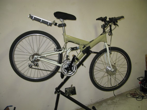

Non più effetto ramarro:
26,67 KB
Che ve ne pare, non è un ramarro ma molto più fighetta, credo però che per un fai da te sia un buon lavoro.
Eccola in fase di completamento:
54,3 KB

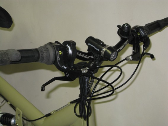

Le parti sostituite sono :
Freni- shimano deore
Leve freno alluminio - unknown
Comandi cambio- Revo shift Shimano 7V
Curva manubrio - decathlon
Attacco manubrio - decathlon
Guaine e cavi - unknown
42,41 KB

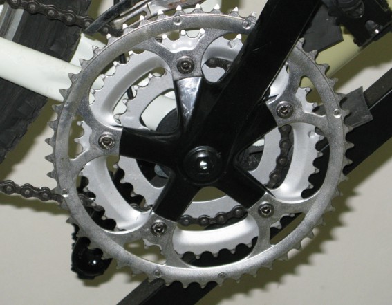

Guarnitura- decathlon
Pedali- ex 'Cadenza'
65,46 KB
Ho lasciato i vecchi deragliatori, da sostituire appena ne troverò uno di occasione anche usato.
Mettendo una guarnitura con corona più grande ho dovuto aggiungere due maglie alla catena.
Non ho avuto particolari problemi nel rimontare il tutto.
Ho rifatto la campanatura della ruota posteriore per ritrovare la linea catena (avrò fatto bene?) -forse questa nuova guarnitura è più distante dal centro-
Sembra sia rimasto il difetto originale per cui a salire dalla sesta marcia mi salta la quinta marcia, mentre a scendere tutto ok, penso sia colpa del deragliatore o addirittura del pacco pignoni, più che un'errata registrazione del cambio, è un difetto che aveva anche con la vecchia configurazione e continua ad avere con la nuova; vedremo.
Rimane da controllare tutti i serraggi, non vorrei vedere la ruota posteriore sorpassarmi in discesa o rimanere con la leva dei freni in mano..
Per l'elettrico è la motoruota montata precedentemente sulla 'cadenza' che rimane comunque pronta a riospitarla , con la sua centralina e gli altri accessori.
Devo prendere i connettori xlr 3 poli e mini xlr 5 poli da mettere su entrambe in modo da poter smontare il tutto il più velocemente possibile.

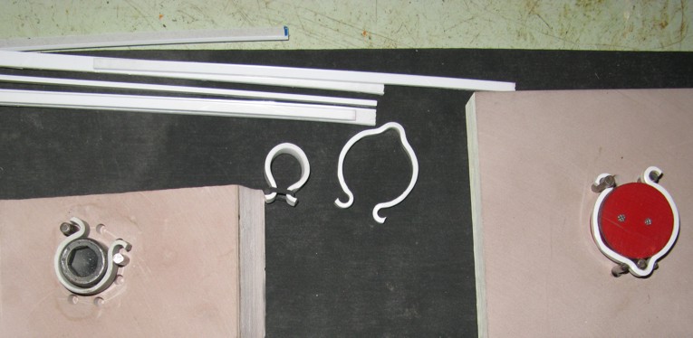

Per ultimo ditemi cosa ne pensate:
61,17 KB
sono delle fascette passacavo autocostruite(finchè non le troverò in commercio), come potete vedere in foto le striscioline di pvc di 1,5mm di spessore una volta scaldate vengono fatte passare attorno al telaietto e prendono la forma desiderata. Stavo pensando che sarebbe meglio fare un forellino e mettere una vitina autofilettante per stringere piuttosto che l'elastico.
Con queste fascette evito ogni volta che passerò la matoruota da una bici all'altra di tagliare le fascette a stringere e rimetterne di nuove (qualche volta potrei rimanere senza)
